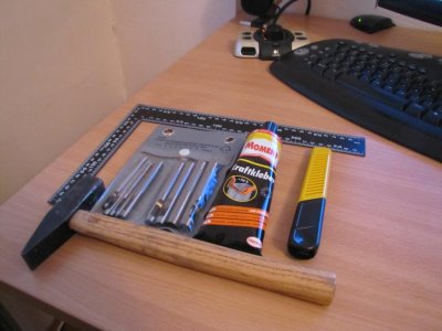

Inace, na buvljaku sam juce nasao set probojaca (kao na snimku :) ) po 300 dinara i nasao sam jednog decka sto prodaje kaiseve. Sa njim sam se dogovorio da mi donese parce koze 20x6 cm (+/- par cm u duzinu) za 300 dinara. Kaze donece u subotu. Zao mi je samo sto pri sebi nisam imao narukvicu da mu pokazem, mozda bi on bio voljan da napravi. Pokazivao mi je neke kaiseve sto je pravio od ostataka koze i to stvarno odlicno iz gleda (po tome vidim da ima zivaca da se malo vise potrudi). Ponecu narukvicu u subotu pa mozda i sa njim nesto dogovorim.

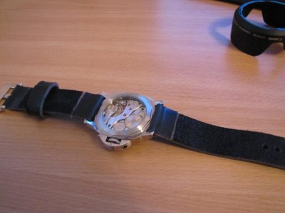

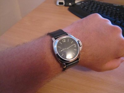

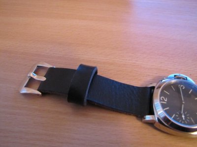

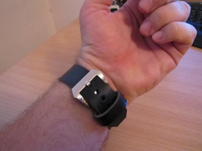

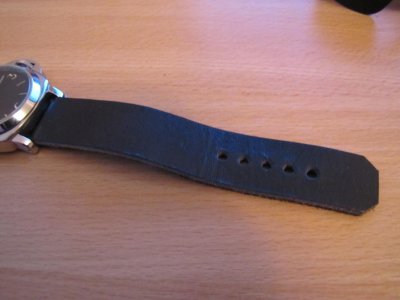

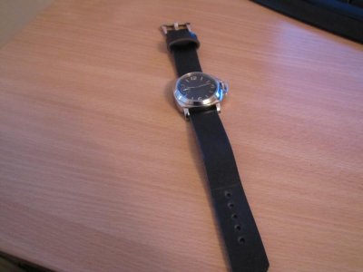

E pa društvo, prva narukvica je gotova. Lično sam zadovoljan kako je sve ispalo, imam par manjih zamerki ali za prvi put mislim da je proslo OK. Prvo mali uvod - najproblematičniji deo za nabaviti je bilo parče kože. Dečko sa buvljaka je prvi vikend zaboravio da donese, imao je neke obaveze te je smetnuo sa uma pa smo se dogovorili za sledeći vikend (odnosno juče :) ). Naravno, i juče je zaboravio. Medjutim, iz zadnjeg dela radnje je iskopao neko parče, ostatak, šta god, i dao mi za dž. Malo je kruća koža od one što je trebao da donese, ali nema veze. U svakom slučaju stekli su se svi uslovi za pravljenje prve narukvice te istome pristupih danas. Nisam slikao postupak rada pošto već sve ima u onim snimcima sa youtube-a ali evo kako je izgledao alat i finalni proizvod na satu. Razmišljao sam da se zezam i prošivam nekim koncem, ali mislim da i ovako izgleda dobro.

Hehe... sjajno! Ispalo je odlično za prvi pokušaj... u stvari, i više nego odlično. Lično bih i prošio narukvicu sa nekim belim koncem, mislim da bi kombinacija bila dobra, ali i ovako deluje jako dobro. :)
Kopča je pretpostavljam sa Tat-ove narukvice skinuta?
Re: Izrada narukvica za sat i kopči
Jeste, sve sam poskidao sa or'ginal narukvice :). Videcu za konac, mozda i prosijem, mada, sve mi se vise svidja ovako.
Inace, najgori deo posla je ono stanjivanje koze da bi se lepo preklopila iliti sto bi ameri rekli "shaving". Tu sam najvise vremena izgubio, cak sam zbog toga i gajku (keeper) tek iz treceg puta uspeo da napravim.
p.s. Ko hoce da proba nek nabavi probojce a ne zumbu. Mnogo je preciznije i lakse sa njima a cena je prakticno ista.

Inace, moguce da cu napraviti jos jednu, ali meksu, ipak je ovo malo pretvrda koza. Nije neudobna, ali one 2 Tat-ove su mekse.

Ovo super izgleda-bez zezanja,komotno možeš praviti i prodavati!!! Ništa bolje nisu ni kod "renomiranih" proizvođača!

Hvala, hvala, ako zakazem kao programer, mozda se i preorijentisem :).

Ništa bolje narukvice nema od ove tvoje(posebno kada se uzme u obzir da si ti početnik i da ti je ovo 1. narukvica,a on ima manufakturu)! Samo je bubno cijenu da ti mrak padne na oči,pa ljudi pomisle da je to nešto specijalno!
