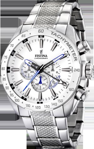

Sada pitanje, razmisljam da sebi kupim Festinu f16488/1:

Citajuci na ovom forumu saznao sam sta generalno mislite o Festini. Mene sada zanima da saznam malo vise o njegovom mehanizmu. Koliko sam uspio pronaci, u tom satu je Miyota MFS26, skontao sam da ima duplo vrijeme, datum i hronograf. Ovo sam pronasao o tom mehanizmu:
Type of quartz: Tuning fork type quartz crystal (pojma nemam sta je to :))
Accuracy: ± 20 s/month at the normal temperature..
Operating temperature: -10°C to +60°C
ali ne mogu pronaci da li taj meh. ima rubina ili ne? U koju klasu Miyota mehanizama spada i kakav je generalno?

Mehanizam je ok. Spada u njihovu Mini Chrono klasu(manji prečnik mehanizma u odnosu na OS).Nema rubina ali to ne treba da te brine pošto je ovo kvarcni mehanizam(pogon na baterije),a ne mahanički(manuelno navijanje i automatik).
Radna temperatura znači da je mehanizam sposoban normalno raditi između -10 do +60C,a nešto sasvim drugo je temperatura na ruci korisnika i sobna temperatura.
Pošto ovo nije HEQ(kvarcni mehanizam visoke klase sa termokompezacijom),temperatura utiče na preciznost i zato se preporučuje nošenje otprilike 12h/d ukoliko se želi održati odstupanje od +-20s/mj ili da bude na sobnoj temperaturi.

Ma nije meni problem njega kupiti (mogao bih da mi ga neko donese iz Njemacke bez pdv-a :)) ali bezveze mi je kupovati ga prije isprobavanja. Nisam bas siguran sto se tice velicine, da mi nece biti preveliko tih 44-45 mm.

Mislim da može proći veličina,a ako nisi siguran,onda probaj nekakav sličan model te veličine - čisto da vidiš kako ti stoji.
Inače,sat je bombonica!
