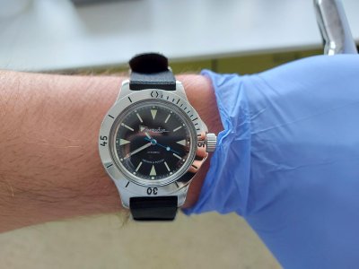

moj prvi post na forumu, a ujedno i pitanje u vezi problema. Sat iz naslova, koji posedujem vec nekih 10ak meseci u poslednje vreme ispoljava cudno ponasanje. Desava se da stane i to najcesce ujutro kad krenem na posao i izadjem napolje. Dok dodjem do stanice, primetim da je stao sa radom nekih 5-10 minuta ranije, (do stanice mi treba 7-8 minuta). Ranije se to nije desavalo. Prekjuce sam ostavio sat na stolu i stao je u nekom trenutku. Na satu je stajalo 2:05 juce ujutro kad sam pogledao, a toliko je bilo i sinoc. Jutros ustajem, kad ono 2:45 i sat radi. Niko ga nije dirao. Sta se ovde desava?
Posto mi je ovo prvi automatik, ne znam da li je ovo bug ili feature.
