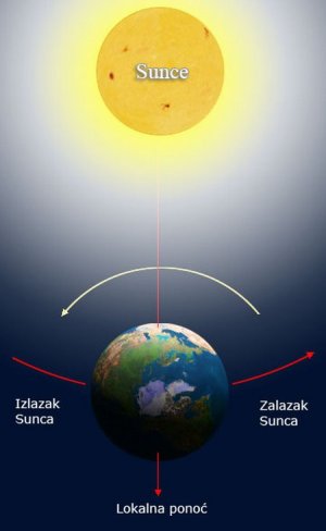

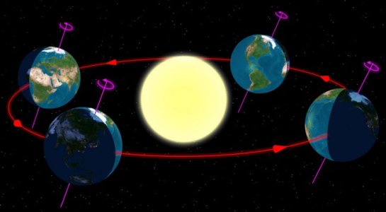

Zemljina revolucija
Dakle, dan sviće na istoku i lagano, u skladu sa rotacijom Zemlje, kreće ka zapadu. U svakoj tački na različitoj geografskoj dužini lokalno podne (Definisano prema trenutku kada je za datu tačku Sunce u zenitu) nastupa u drugom trenutku pa su se satovi u različitim gradovima razlikovali za po par minuta. Što je razlika u geografskoj dužini između njih bila veća, veća je bila i razlika među satovima. Sve do industrijske revolucije i ubrzanog razvoja saobraćaja i putovanja, ovo nije predstavljalo preveliki problem, međutim, redovi vožnje parobrodskog i železničkog transporta nisu trpeli proizvoljnosti pa je 1884. godine na Međunarodnoj konferenciji u Vašingtonu prihvaćeno zonalno vreme, odnosno podela Zemlje na 24 časovne (vremenske) zone. Odluke konferencije u Vašingtonu su utemeljile sistem merenja vremena koji danas koristimo. Na njoj su donete važne odluke (navedeno prema Wikipediji):

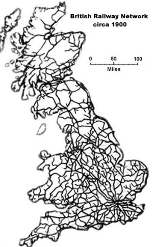

Evidentno je da je sistem merenja vremena kakav danas poznajemo utemeljen tada u Vašingtonu. Valja pomenuti i to da je koncept vremenskih zona i univerzalnog (standardnog) vremena svetu predstavio Kanadjanin Sanford Fleming. Na ideju je došao u trenutku kada je propustio voz jer je u štampanom redu vožnje, greškom stajalo P.M (Post Meridiem – popodne) umesto A.M (Ante Meridiem – Pre podne). Iako se često pominje u vezi sa standardnim vremenom i zonama, Fleming nije prvi smislio ovaj koncept. U Engleskoj su Dr Vilijam Hajd Volaston (Dr William Hyde Wollaston) i Ejbraham Folet Osler (Abraham Follett Osler) već promovisali sistem univerzalnog vremena. Engleska je prva zemlja koja je usvojila standardizovano vreme (Što nije ni čudo jer je krajem XIX veka bila najindustrijalizovanija zemlja na svetu i sa jednom od najgušćih železničkih mreža.) Otprilike u to vreme, i severnoameričke železnice su eksperimentisale sa jedinstvenim vremenom.Tamo je Čarls Daud (Charles Ferdinand Dowd) zagovarao primenu vremenskih zona na železnici. Američke železnice su prihvatile časovne zone 1883. godine. Flemingova zasluga je što se snažno zalagao za opštu upotrebu(ne samo na železnici) časovnih (vremenskih) zona i što je veoma uticao na konačno usvajanje koncepta na Vašingtonskoj meridijanskoj konferenciji.

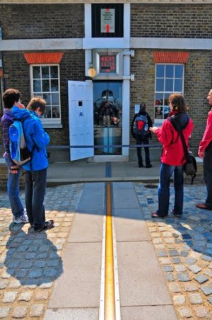

Železnička mreža VB oko 1900, parni brod XIX vek, Grinički meridijan

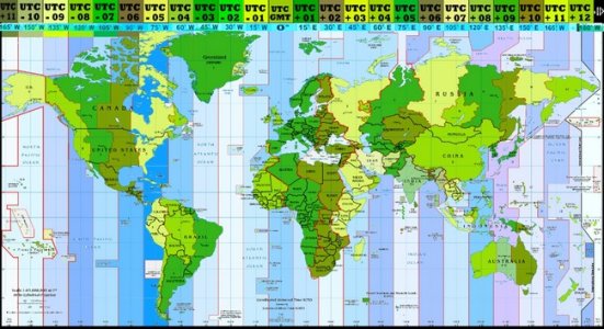

Svaka od vremenskih zona se od sebi susednih razlikuje za sat vremena i to tako da je u odnosu na “levog” suseda: -1h, a u odnosu na svog “desnog” suseda: +1h. (Prilikom putovanja na istok, sa svakim prelaskom granice vremenske zone dodajemo po jedan sat, a prilikom putovanja na zapad, oduzimamo po jedan sat.) Kako je utvrđeno u Vašingtonu, zone kreću od "nultog" meridijana u Griniču i broje se do 180°. Ka istoku se označavaju kao: UTC+1,UTC+2......UTC+12, a ka zapadu: UTC-1, UTC-2...UTC-12. Vremenske zone prate meridijane geografske dužine, a njihove granice su uglavnom na svakih 15º. ( 360° : 24 = 15° geografske dužine.) Ergo, vremenska zona je deo površine Zemlje omeđen sa dva granična meridijana. Ona je jedan eliptični pojas koji se pruža od Severnog do Južnog pola. Unutar svake zone svi časovnici su podešeni da pokazuju isto vreme. Poneke vremenske zone su nepravilnog oblika kako bi pratile granice pojedinih država ili njihovih administrativnih područja. Takođe, usled praktičnih razloga, pojedine vremenske zone se razlikuju za samo pola sata od susednih. ( Njufaundlend, Avganistan, Iran, Indija, Nepal, Mijanmar i centralna Australija...)

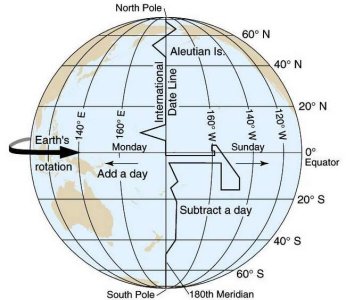

Datumska granica
Datumska granica

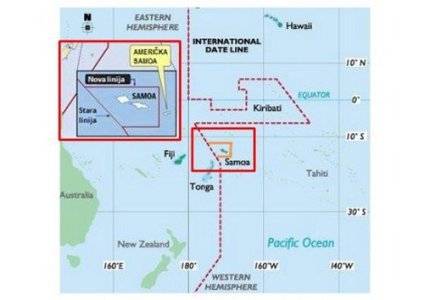

Datumska granica je na dijametralno suprotnom kraju Zemljine kugle od Griničkog meridijana. Ona se nalazi na 180° geografske dužine (Otprilike usred Pacifika). Ukoliko putujemo na Zapad, kada predjemo datumsku granicu, na primer: 14.01, postaje: 13.01. i obrnuto. Ovo je veoma važno ako ste, recimo, Fileas Fog (Junak Žil Vernovog romana: „Put oko sveta za 80 dana“) i zbog opklade putujete oko sveta, jer će te onda znati da treba da putujete na istok da biste na putovanju „zaradili“ jedan dan. kada smo već n apolju književnosti, radnja romana Umberta Eka: „Ostrvo dana pređašnjeg“ je većim delom smeštena tik uz datumsku granicu. Glavni lik ovog romana se nalazi na nasukanom brodu jako blizu datumske granice. Sa druge strane crte se nalazi ostrvo do koga, usled struja i koječega, ne može doplivati. Stoga se on, između ostalih filozofskih refleksija, prepušta razmatranju i fizičkih, metafizičkih i religijskih implikacija datumske granice. Kao i pojedine vremenske zone, datumska granica je prigodno „izlomljena“ da ne bi pravila probleme ostrvljanima diljem Pacifičkog okeana.
Zanimljiv je podatak da se Samoa prošle godine (Promena je nastupila u ponoć 29. decembra, tako da je u 00:01h došao 31. decembar, a ne 30.) „prebacila“ na zapadnu stranu datumske linije jer joj to olakšava trgovinu sa partnerima iz Azije. Da sve bude zanimljivije, Samoa je bila na zapadnoj strani, međutim, tadašnji američki trgovinski partneri su je ubedili da 1892. pređe na istočnu stranu J Sada se Les…ovaj… Samoa, vratila kući.

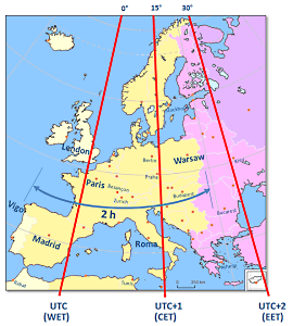

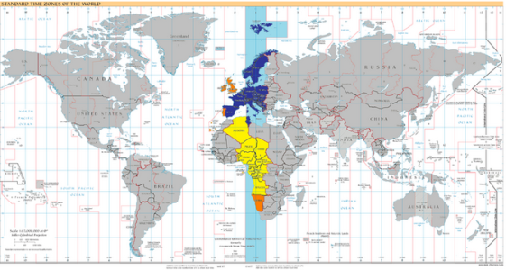

Mora se pomenuti da se, geografski, Srbija skoro u celini nalazi u Srednjeevropskoj časovnoj zoni (CET). Srednjeevropsko vreme - CET je vremenska zona koja obuhvata skoro celu zapadnu i centralnu Evropu osim Britanije, Portugalije, delova Španije(Kanarska o-va) i delova Danske (Farska o-va). Ono je deo UTC+1 vremenske zone. Tokom leta pojedine zemlje prelaze na letnje računanje vremena (koje se označava sa: CEST), što je: UTC+2. Vrlo mali deo teritorije Srbije se nalazi u Istočnoevropskoj vremenskoj zoni(EET), kojoj pripadaju: Bugarska, baltičke zemlje, Grčka, Rumunija, Moldavija..... međutim, bez obzira na to, u celoj zemlji se primenjuje srednjeevropsko vreme.
Centralnoevropska vremenska zona
Do sada smo samo pomenuli da je 1884. prihvaćen koncept standardnog vremena i vremenskih zona, dotakli problem železnica, ali još uvek nismo detaljnije objasnili ZAŠTO, nam je, pobogu, toliko važno standardno vreme i zašto lokalno nije svuda isto. Nećemo časiti ni časa, već odmah zaranjamo u materiju….

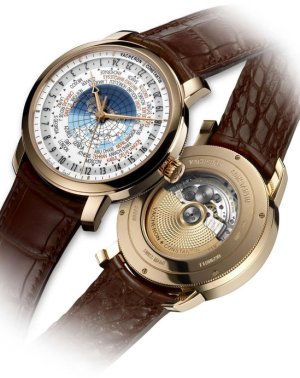

GMT i World Timer satovi

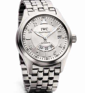

Ostaje mi još samo da nekako povežem satove sa celom prethodnom pričom. Više puta smo svi videli i čuli o “GMT satovima”, "World tajmerima" i slično. Oni mogu biti veoma korisni onima koji mnogo putuju i pri tom prelaze granice mnogobrojnih vremenskih zona, ili onima koji možda imaju prijatelje ili poslovne saradnike koji se nalaze u drugim vremenskim zonama. Većina nas, iako svesna postojanja vremenske razlike, često na to zaboravlja. Da nam se ne bi dešavalo da na smrt isprepadamo rodbinu i prijatelje (Poziv u pola noći ne sluti na dobro.) ili da probudimo poslovne partnere u nedoba i time sebi uskratimo potencijalno unosan biznis, bilo bi dobro da nabavimo sebi jedan sat koji pokazuje vreme u različitim vremenskim zonama. Kao i obično, nije sve jednostavno kao što na prvi pogled izgleda.
Edox GeoScope.jpgIWC Spitfire GMT_cr.pngVacheron Constantin Patrimony Traditionnelle World-Time.jpgJaeger-LeCoultre-Reverso-Duo.jpg
Ukoliko pogledamo ponudu na tržištu izgledaće kao da postoji bezbroj varijanti i tehničkih rešenja koji omogućavaju da se prikaže dodatna (ili više njih) vremenska zona.

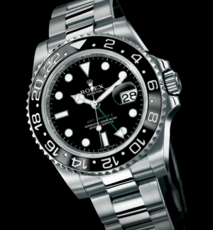

Najčešći metod prikaza je dodatak četvrte (tzv. GMT) kazaljke, koja se okreće jednom u 24h i rotirajućeg bezela sa dvadesetčetvoročasovnom skalom. Glavni brojčanik na ovim satovima pokazuje lokalno vreme (ono gde se trenutno nalazimo), a okretanjem bezela i poravnavanjem odredjene oznake sa dodatnom kazaljkom, sat nam pokazuje vreme u nekoj drugoj zoni. Naravno, neophodno je da znamo za koliko sati data vremenska zona odstupa od GMT/UT/UTC. U tehničkom smislu ovo je vrlo elegantno rešenje koje je pri tome jednostavno za upotrebu. Rodonačelnik ove kategorije je Rolex GMT II koji je smišljen za pilote Pan-Ama, tamo negde pedesetih-šezdesetih godina XX veka. Pri profesionalnom korišćenju*, GMT kazaljka uvek pokazuje GMT/UTC vreme u datom trenutku jer se vremena u avijaciji saopštavaju po UTC. !2h brojčanik pokazuje lokalno vreme. Ima modela kod kojih je moguće GMT kazaljku “sakriti” ispod satne kazaljke kada ova nije u upotrebi (Patek Time Traveler i Breitling Longitude).
Rolex GMT Master

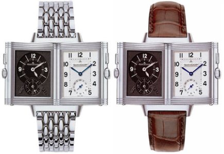

Neki modeli mogu imati dodatne digitalne ili analogne skale koje pokazuju drugu vremensku zonu ili je prikazivati u digitalnom prozorčiću, ili na analognom podbrojčaniku. Kombinacije su brojne… Takođe, postoje i oni satovi, tzv. “World timer-i”, koji poseduju analogne skale sa sve 24 časovne zone i koji pokazuju vreme u njima istovremeno. Valja pomenuti da ma koliko bili horološki poželjni, komplikovani i mehanički perfektno izvedeni, ovi satovi su prilično besmisleni jer se ne mogu nositi sa relativnim haosom koji proizvodi zimsko i letnje računanje vremena. Pravila nisu svuda ista, neke zemlje ga primenjuju, neke ne; negde počinje jednog datuma, na drugom mestu, nekog drugog i slično. Sa DST (Day light saving) ni digitalni kvarcni satovi ne mogu da se izbore… Možda bi ipak bilo pametno da se ovaj institut, uveden tokom naftne krize, jednostavno ukine jer pretpostavljene prednosti nikada nisu u potpunosti dokazane. Još jedna nevolja proistekla iz neuniformnosti povezane sa vremenskim zonama je ta da GMT satovi uglavnom pomeraju kazaljke za po jedan sat, a pojedine vremenske zone imaju polučasovnu razliku. Na svu sreću, večina vremenskih zona se razlikuje z apun sat.
Bilo kako bilo, cela ova, naoko, bujna šuma različitosti se može svesti na dva karakteristična drveta, na: GMT satove za putovanje i na GMT satove za boravak u mestu. Kako, pa zar nisu svi GMT satovi predviđeni za putovanje?! Paaa…možda i jesu ali ne obavljaju svi svoj posao na lak i jednostavan način.
Mnogi “GMT satovi” u jeftinijem segmentu su “RolexGMT-oliki”, te su opremljeni četvrtom – GMT kazaljkom (koja se okreće brzinom od jednog kruga za 24h) i rotirajućim dvadesetčetvoročasovnim bezelom. Za razliku od svog vizuelnog uzora, njihova glavna satna kazaljka se NE MOŽE podešavati bez zaustavljanja mehanizma. Oni uglavnom nude brzo podešavanje dodatne dvadesetčetvoročasovne kazaljke.** Ovi satovi nam mogu pomoći da ne probudimo (već poslovičnog) ino-partnera, ali postaju muka za korišćenje čim zapravo i preduzmemo trans-zonsko putovanje. Zašto? Zato što prilikom prelaska iz jedne zone u drugu, moramo izvući krunicu (time hakovati mehanizam)i pomeriti satnu kazaljku da je uskladimo sa vremenom u trenutnoj zoni. Za sve to vreme, minutna kazaljka stoji, vreme prolazi, i mi završimo sa netačnim satom. Naravno, možemo poneti još jedan, referentni sat, možemo pogledati vreme na mobilnom telefonu i slično, ali to je i dalje komplikovanje našeg života, a raznorazni gedžeti (pa tako i ovi satovi) bi trebalo da nam robuju i olakšavaju život, ne da ga dodatno komplikuju.

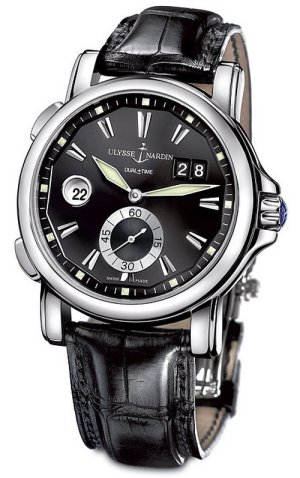

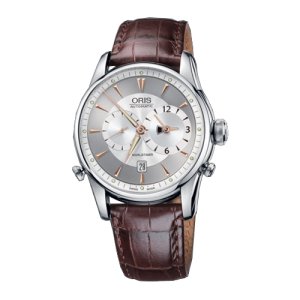

Dva modela koja se meni lično veoma dopadaju su Nomos Zürich Weltzeit i Oris Atelier WorldTimer. Iako oba u svom nazivu imaju reč: “World timer”, oni nisu world-tajmeri u pravom smislu te reči (jer ne pokazuju sve vremenske zone simultano), već su klasični GMT satovi, kod kojih je ova funkcionalnost urađena kako valja. (Za Oris sam pronašao da se prikaz lokalnog i GMT vremena može razlikovati za par minuta iako ne koristi dva odvojena mehanizma.) Ovde je uglavnom bilo reči o mehaničkim GMT i World Timer satovima, međutim, treba naglasiti da na tržištu ima veliki broj kvarcnih (digitalnih i analognih) satova kod kojih je ova funkcionalnost odlično izvedena, a sami satovi su prilično jeftini.
Ulysse Nardin GMT, Oris World Timer, Nomos Zürich
