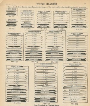

Ako dozvolite, ja bih dodao da postoji nekoliko sistema za označavanje veličine stakala za časovnike, kako za džepne tako i za ručne.
There are 4 different systems used to measure crystal diameters.
1. Three digit whole numbers:
This is tenths of a mm
Example: 487 = 48.7 mm
2. Whole number with 1/16 fractions:
This is the common ligne system.
1 ligne = 2.255883 mm.
Example: 21 10/16 = 21 10/16 x 2.255883 = 48.7 mm.
3. Whole number with 1/8 fractions
This is the ligne system where 0 = 10 lines and each full size increment = 1/2 ligne
4. Whole number with 1/4 Fractions:
This system is not very popular.
It is called the Lancashire or English System.
In this system, 0 = 1 1/30 inches.
Each full crystal size increment is 1/30 inch larger than the previous.
For example, if the crystal is labelled 26 1/2:
1 1/30 + (26 1/2 X 1/30 = 1.917 inches
1.917 inches X 25.4 mm/inch = 48.7 mm.
Osim prečnika stakla važan parametar je i visina stakla, naročito kada su u pitanju savonette odnosno "hunter case" stakla. Na etiketama postoje oznake kao na crtežu niže. Zaokruženo crvenim je visina stakla tako da se lako može identifikovati odgovarajuće.
Tako da oznaka 7 predstavlja visinu stakla od 12/10 mm, naravno debljina samog stakla nije uključena. Svakako oznaka visine i sama visina stakla se može razlikovati od proizvođača do proizvođača. Visine date u tabeli ispod se odnose na Crown stakla, oznake kod drugih treba proveriti merenjem.
4 - 24/10 mm
5 - 20/10 mm
6 - 16/10 mm
7 - 12/10 mm
8 - 8/10 mm
I naravno, odrediti tip stakla je jako važno, naročito je bitno znati kako se nazivaju da bi ih se moglo sa sigurnošću poručiti.

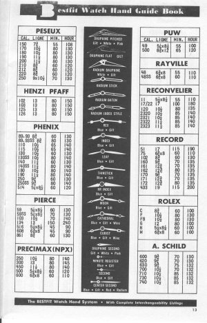

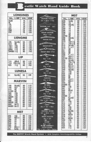

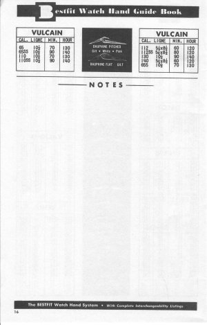

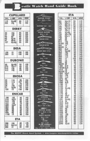

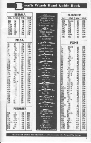

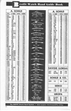

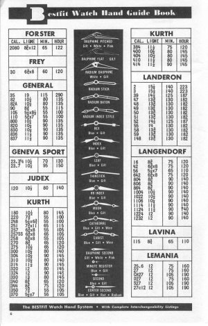

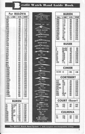

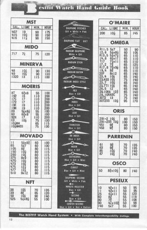

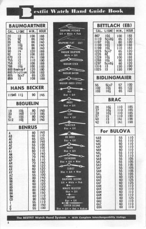

Možda bi bilo dobro dodati još po nešto o skazaljkama za vintažne časovnike. Vidim da ovde nije dozvoljen upload fajlova DJVU formata tako da ću umesto DJVU fajla (750 kb) priključiti JPEG format skaniranih stranica BestFit kataloga #102 (1953 g.), koji sadrži informacije o veličinama skazaljki po proizvođačima i kalibrima.

Govorim po osnovu ličnog iskustva, svo znanje o časovnicima koje sam stekao, je proisteklo sa jedne strane iz moje beskrajne radoznalosti a s druge strane dobijeno od ljudi koji su me, nesebično i bez nadoknade, podučavali praktičnim aspektima časovničarstva od analize neispravnosti do izrade svih delova potrebnih za restauriranje časovnika.
Mirne duše mogu sve što znam preneti svakome ko je zainteresovan bez bojazni od moguće konkurencije, sva konkurencija je inače zdrava jer održava kvalitet kod svih. Zamislite samo na šta bi to ličilo kada ne bi bilo konkurencije. S druge strane časovničarstvo zasigurno umire, kako kao zanat tako i sva tehnologija kojom su se časovničari vekovima služili.
Polako ali sigurno sve ide k zaboravu, još je polovinom devetnaestog veka Claudius Saunier pisao i žalio se kako se već u njegovo vreme u Francuskoj gube umeća izrade delova časovnika. Naročito sada je bitan momenat kada švajcarska industrija časovnika prestaje da snabdeva nezavisne časovničare rezervnim delovima, i ono malo sačuvanog znanja može lako nestati potpuno ustupajući mesto švajcarskim korporacijama i koncernima.
Na kraju moram dodati da upravo ti, koji kriju, zapravo i nemaju šta da podele sa drugima.
CMW
