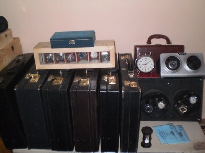

Pokusavao sam razne slicne projekte.Pocevsi od gramofona :) ,raznih motora od brisaca,motora od raznja iz rerni,rotacionih postolja i mnogih motora sa malim brojem obrtaja od 5-6 pa do 15 rpm.Na kraju sam napravio bas od tih motora iz mikrotalasne.Na magnetno polje se nisam obazirao.Kuciste sam uradio od sperploce.Meni sluzi odlicno.U radu satova nisam primetio nista neobicno kao posledicu delovanja magnetnog polja.Jedini problem pri samoj izradi je,na koji nacin prepraviti osovinu koja izlazi iz motora da bi se sat zakacio.Malo maste i resi se.Ja sam to resio tako sto sam pricvrstio prazne kutije od pakovanja za CD."Dizajnirao" kako meni odgovara i mogu reci pored jednog fabrickog kojeg imam ovaj me odlicno sluzi preko 2 godine.
evo jedne slike gde su skroz desno homemade i na njemu fabricki (kupovni)
Drago mi je ako sam pomogao kolegi predrag80 i ako nisam konkretno nista rekao za magnetno polje.Ali eto moje licno iskustvo ako znaci drago mi je.

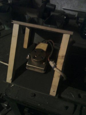

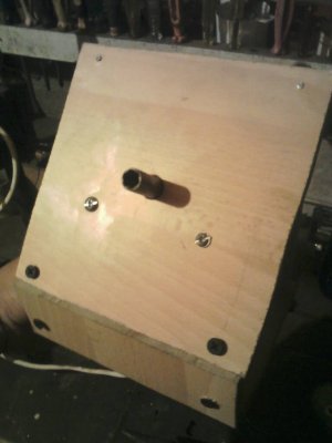

Malo slobodnog vremena i "majstorisanja"... Vise utisaka i fotografija po zavrsetku. Dobrodosle su ideje za drzac satova :)
