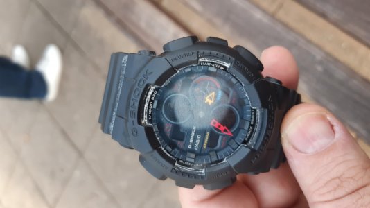

Sat je Casio G Shock GA-140BMC-1A kupljen je pre 5-6 meseci. Primetio sam od skora da kad sam napolju na hladnom vremenu da se staklo zamagli. Čim uđem u toplu prostoriju ono nestane.
Zna li neko u čemu je problem i kako da ga rešim?

Verovatno loše dihtuje. Idi u servis, a pošto naš zakon propisuje da imaš pravo na popravku ili zamenu, preporučujem ti da tražiš novi primerak, tj. da zameniš sat.
Nije retkost kod G-Shockova, ali nije ni posebno zabrinjavajuće. Prilikom sastavljanja je najverovatnije ušao vlažan vazduh pa se ta vlaga na hladnoći kondenzuje na staklu zbog razlike u temperaturi, ako se ne pogoršava i ne pojavljuje i na višoj temperaturi sve je ok, ne znači nužno da je voda ušla u sat.
Ja imam rangeman cuo sam da neke serije koje su sklapane u Aziju imaju problem jer je tamo povecana vlaznost vazduha.i meni rangeman magli kad ga nosim mada sam ja u Cg ovdje je malo trziste moram ga ponijeti u Bg da zamjene set gumica jer ne znam.na koju pusta

The inside surface of the watch glass may fog when the watch is exposed to a sudden drop in temperature. No problem is indicated if the fogging clears up relatively quickly. Sudden and extreme temperature changes (such as coming into an air conditioned room in the summer and standing close to an air conditioner outlet, or leaving a heated room in the winter and allowing your watch to come into contact with snow) can cause it to take longer for glass fogging to clear up. If glass fogging does not clear up or if you notice moisture inside of the glass, immediately stop using your watch and take it to your original retailer or to an authorized CASIO service center.
Deluje da proizvođač malo pere ruke, da ne upotrebim neku goru reč.

E to sam i ja probao pre zamene gumice. Namokrio sam ga i stavio sam ga u zamrzivač. Izvadio sam ga posle nekog vremena i nije se zamaglaio. Ali kad izadjem napolju zamagljivao se.
Lupam gluposti, ali možda temperatura tela sa jedne srane i hladan vazduh sa druge imaju malo veze.
