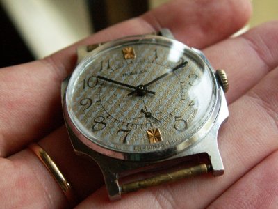

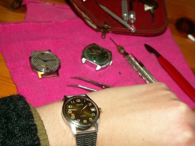

Pre par meseci mi je brat nabavio vise neispravnih satova koji su cameli u kutiji, juce i danas sam ih zagledala i pregledala. Jedan od njih je i ova pobeda

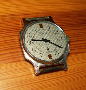

Kao sto se vidi nije u tako losem estetskom stanju, moze se reci da je cifer odlican. Potrebno joj je samo malo ljubavi i paznje. Nedostaje joj pleksi i ukapirala sam da je balans neispravan. Medju ostalim satovima bio je i ovaj zim

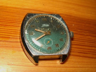

Cifer je ostecen i iskreno ne znam sta mu je, ne radi ali mu je balans ispravan. Nakon dugih pregovora pristao je da se zrtvuje za svoju elegantnu sestru i udeli joj svoj balans. E sad, za svakog casovncara zamena balansa nije nista spektakularno, odvrne se srafic stavi se novi balans i to je to... Ali kad to radite po prvi put, paaaa....malo je frka. To je jedan od najosetljivijih delova sata, pogotovo sto kada manipulisete njim on slobodno visi u vazduhu na toj ultratankoj oprugici. Trenutak nepaznje i nestrpljenja i ajd cao, imate jos jedan neispravan balans.Tesila sam se time da je zim mehanizam jednostavan i da je sve tu prakticno na izvolte. I tako sam pocela...

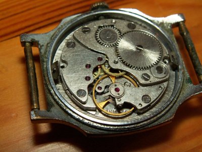

Dosao je trenutak istine...
Sve sam stavila na svoje mesto i..... RADILA JE....moj mali balans se vredno vrteo:w00t: Ljubica postize touchdown...jeeeeeeee:dance3:. Osecala sam se POBEDonosno.
Posle euforije i primanja cestitki od ukucana, preostalo je jos da se pobedi pokloni samo malo ljubavi.
Pronasla sam i pleksi i ovo je krajnji rezultat
Bilo mi je lepo i super sam se provela pa sam eto resila da podelim to sa vama drugarima sa foruma. Da pomenem da mi je drustvo u ovoj avanturi pravio ovaj zgodni Rus

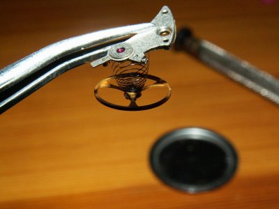

A ova 4. fotka gde je balans na pinceti je extra!
Hvala svima, hvala Rus sto si pomenuo tu fotku, s njom sam se namucila, jer sam sve fotkala sama, pa sam morala da drzim pincetu sa balansom u levoj ruci a desnjak sam.

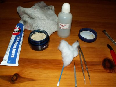

PS- Šta je u Nivea kutijici? Nemoj samo reći Nivea krema.:)
Eee svaka čast! Mislim, da si muško pa da ti se čovek divi, ali ovako ... kapa dole i duboki naklon!
Svaka čast za poduhvat i iskrene čestitke za ljubav prema starovremenskim satovima.
Ha, ha, ha, ha,ha:lol:. Znaci, pokidala sam se, kakv si ti lik. Ne, nije krema, to je pasta za poliranje pleksija. Lakse mi je da je iscedim tako u kutijicu, nego da je svaki put cedim iz tube na krpicu.

Ne znam, kupljena je u Mr.Brikolazu, crna tuba, nesto je pisalo na nemackom, tamo na rafu u prodavnici je pisalo pasta za poliranje meke plastike ili nesto slicno, ne secam se pravo da kazem davno je bilo, tuba je velika i traje dugo, ako poliras samo pleksije.
