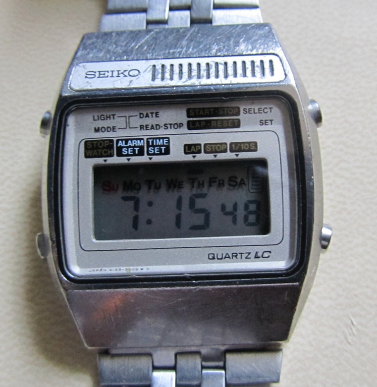

Druga osnovna stvar: pored različitih dimenzija i kapaciteta, postoje dva različita tipa baterija, tzv "hi-drain" i "low-drain". Njihova razlika je u tome što "hi-drain" može dati jaču struju i može izdržati veću vršnu struju(tzv peak struje) bez značajnog pada napona na terminalima(tj. može dati veću snagu kada je to potrebno bez pada napona). Satovi koji imaju pozadinsko osvetljenje, alarme, štoperice i slične komplikacije mahom zahtevaju "hi-drain" baterije. Ovu tehničku karakteristiku ne treba mešati sa kapacitetom baterije.

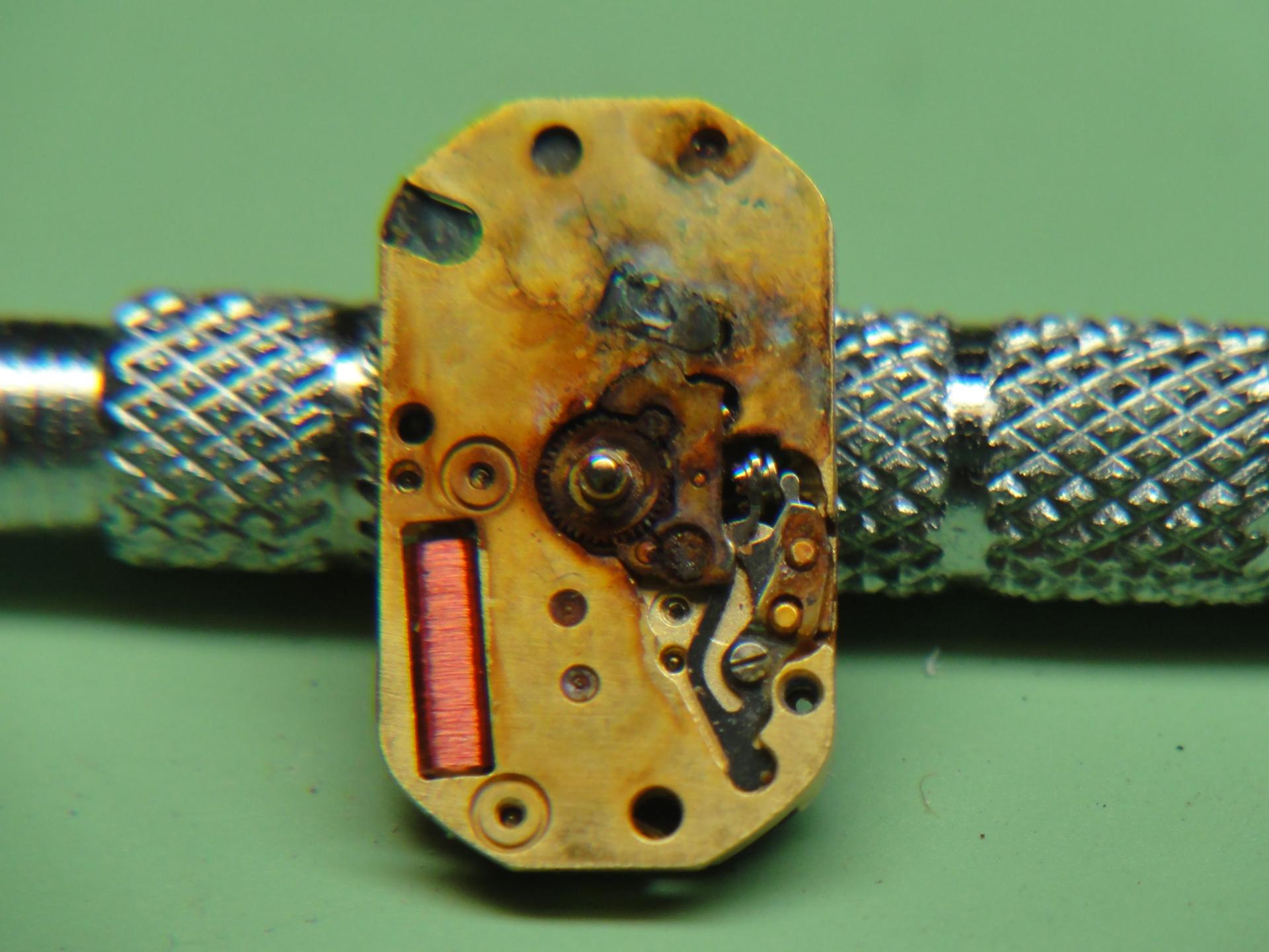

Baterije treba menjati na godinu dana. Ovo je čisto neznanje koje za posledicu ima akanje dihtunga, kućišta sata, mehanizma i generalno izaziva više štete no koristi. Pre neki dan sam pronašao stare Swatch satove sa kraja '80. godina. U jednom je bila Renata 389 bez i najmanjeg traga curenja a sat je stavljen u kutiju 1990. Ovo nikako ne znači da tako treba ostavljati satove, ali i dobra ilustracija da se baterije ne prave tako cure na svakih 12 meseci. Izuzeci se javljaju, ali onda se može desiti da baterija procuri i posle 2 meseca, na šta svakako ne možete imati nikakav uticaj. Napominjem da je ovakva pojava jako retka.
Sve priče uvek uzimajte sa rezervom jer među njima ima dosta riblovačkih priča. Mahom je razlog curenja nemar i ostavljanje baterije predugo u satu, čak i po nekoliko godina, a onda iznenađenje - vidi procurela...
