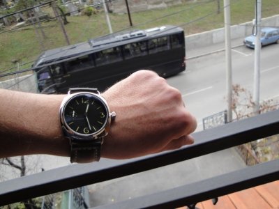

Rešio sam da izvadim Asian unitas 9647 mehanizam iz sata i ubacim Corteberta cal.592 mehanizam, uz to pravim i novi cifer . . .. Pa videćemo šta ispadne . . . . POZDRAV . . .

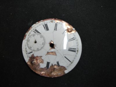

Cifer paravim od starog emajliranog cifera iz džepnog sata . . . Nasao sam na internetu kako se otprilike paravi takav cifer, pa da probam . . Kod zlatara izgraviram brojeve (odnosno probušim brojeve) imam fosfornu podlogu kuju satvljam ispod da bi dobio sendvič cifer i montiram na sat . . . Pre toga ofarbaš cifer u koju hoces boju (mat crna) i gotovo . . . Otprilike tako . . . Evo i slika starog cifera . . Problem pošto sekundara na broju 6 a ne na broju 9 rešavam tako što varim nove držače cifera i okrecem ga za 90 stepeni i onda pravim brojeve i farbam cifer . . .Projekat 4.JPG
Zanimljiv poduhvat! Bilo bi super da nas izvestavas kako projekat napreduje, sa slikama;)
Sta ces da radis sa Asia 6497?
Kačiću slike kako šta budem radio na satu . . . Ako ispadne sve kako treba, daću mehanizam za sitne pare, ako nekome treba . . . .
