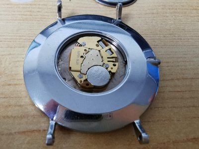

Pozdrav svima. Novi sam na forumu a ovo mi je ujedno i prvi post. Prethodnih nekoliko mjeseci sam razvio interesovanje prema satovima te sam ujedno poceo skupljati neku skromnu kolekciju i neki amaterski set alata za odrzavanje iste.
Naisao sam na jedan problem i nadam se da ce ovde biti neko dovoljno iskusan da mi moze pomoci. Naime, zeleci da otvorim kuciste sata i provjerim tacno o kojoj se vrsti baterije radi, upotrebom nesto vece mehanicke sile doveo sam do toga da mi je sa sata spala jedna kazaljka. Isprva to nisam dozivljavao kao veci problem, medjutim ubrzo sam shvatio da je kuciste sata izradjeno na specifican nacin i da je poprilicno tesko doci do samoga kristala.
Postavicu nekoliko fotografija u nadi da ce pojasniti problem. Zna li neko nacin kako skinuti kristal sa ovoga sata i generalno sa satova u kojima kuciste na ovakav nacin ogradjuje kristal? Na internetu sam nasao trik koristenjem vakuma ali isti mi ne polazi od ruke. Za sad kao jedinu soluciju vidim razbijanje kristala i ubacivanje drugoga stakla, medjutim pribojavam se da cu ostetiti brojcanik prilikom toga. Unaprijed zahvalan.

Tačan tip baterije si mogao očitati preko zadnjeg staklenog poklopca. Kućište sata je zaista specifično, tzv kovčeg sistema i otvara se samo spreda preko prednjeg stakla. Dali pomoću vakuma ili pomoću posebnog alata, to ti ne mogu reći. Vidim međutim da si upoterbom prekomerne mehaničke sile uspeo da odvališ i krunicu na satu. S obzirom da je taj sat nov bio vrednosti do 50 evra, ja zaista ne vidim smisla bacati se u troškove, sat takav kakav je treba spremiti u ladicu po mom mišljenju.

Ja bih probao da izvučem mehanizam sa zadnje strane. Ne znam da li je zakačen ili zalepljen, ali izvlačenjem mehanizma bi spala i satna kazaljka,
i onda bi ti u satu ostao samo brojčanik sa jednom rupom (kroz koju inače ide osovina kazaljki mehanizma) i staklo sa druge strane. Kroz tu rupicu na brojčaniku što ostane bi moglo da se izgura staklo od nazad. Bar u teoriji.
E sada, ako je mehanizam zalepljen za brojčanik rizikuješ da oštetiš brojčanik izvlačenjem mehanizma....

E sad, prvo odradio sam posao sa cekicem(razbio sam staklo). Kako sam se i bojao, ostetio sam brojcanik. Ali, igrom slucaja kad sam vec sve razbio rastavio sam sve na dijelove da vidim kako bi inace trebalo. Na tim jefitnijim satovima mehanizam je zalijepljen/usrafljen/nabijen na drugu stranu brojcanika. Dakle trebalo je samo skinuti mehanizam u potpunosti i metalna ploca koja ostaje je zapravo druga strana brojcanika. Pritiskom vecim na istu plocu ispadaju i staklo i brojcanik sa druge strane. Operacija uspjela, pacijent preminuo. Hvala vam svima, nauceno je nesto danas.
