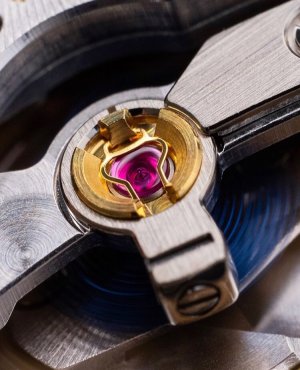

Danas se već u entry razredu High End satova mogu naći vrhunsko finiširani mehanizmi putem mašinske izrade. Daleko najviše na tom polju nudi Rolex, koji sa svojim osnovnim kalibrima 3130 ili 3135 već za 5,4 hiljade EURA nudi sve lepote takvog načina finiširanja.
Ove možemo videti sve - angliranje, black polishing, circular graining, colimaconnage....
Čak i Omegin Co-Axial nudi mašinski beveling (angliranje) a on se može naći i na Zenithovom El Primeru, dok je Perlage kao i Rodijum prevlačenje prisutan u entry Swiss razedu, kao što je Hamiltonov H30.
