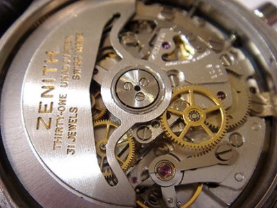

Nakon kupovine nekoliko starih satova, a posebno poslednjeg koji je u sebio imao mehanizam Landeron 48, resio sam da se malo bolje upoznam sa tim starim i lepim mehanickim napravama. Kao sto vidite pre svega me zanimaju mehanizmi, nebitno u kojim su satovima ugradjivani.
Sledeci stari mehanizam o kome cu napisati nekiliko recenica je Zenith El Primero 3019. Ovaj mehanizam je ugradjivan u stare Zenith-ove chronograph-e 70-tih godina. Ja sam upravo u pregovirima oko jednog takvog raritetnog Zenith-a (u ne bas dobrom stanju). Ali dok se ne zavrsi sve, hteo sam da podelim neke informacije sa vama o ovom izuzetnom mehanizmu. Dakle mehanizam: Zenith El Primero 3019 chronograph, sadrzi 31 rubin, broj otkucaja je 36000 po satu. Sam mehanizam je ugradjivan u razlicite druge brendove, kao sto su Movado, Ebel, Rolex (Daytona). S tim sto je kod Rolex-a ovaj broj oscilacija smanjen za 28800, zbog Rolex-ove politike pouzdanosti i dugotrajnosti mehanizma. Mozda postoji i jos neki razlog ali nisam otkrio koji. Ovaj mehanizam El Primero 3019 je kasnije prerastao u cuveni mehanizam El Primer 400, a koji pak postao osnova mehanizma El Primero Moonphase 410. Na taj nacin mozemo da ispratimo evoluciju jednog od najcuvenijih mehanizama u istoriji casovnicarstva. Za sada evo i jedne slike da se blize upoznate sa ovim predivnim mahanizmom.

nisam razumeo da li je zenith ugradjivan u rolex daytona bio sa 28800.mislim da je zenith ugradjivan sa 36000 a da je rolex tek kasnije malo smirio mehanizam ali da ga od tada ugradjuje kao svoj mehanizam.nisam siguran zato pitam.
Ugradjivan je samo u Daytonu i cini mi se da je uvek bio "ustrojen" na 28800 po zelji Rolex-a jer se zna da je Rolex uvek i pre svega bio pouzdan mada po meni ovaj Zenith je pouzdan svakako. Ugradjivan je u daytone do kraja 1999. godine,ajde da budem precizan u martu 2000 godine Rolex je na Baselu predstavio svoj in-house mehanizam 4130 i samim tim poslao Zenith 4030 u penziju... Verovatno je do recimo kraja 2001 godine mogla da se kupi Daytona sa 4030 mehanizmom.
4130 je Rolex-ov in-house mehanizam i nema veze za Zenith-om,to je mehanizam koji je zamenio El Primero u Daytoni.
4030 je Zenith-ov mehanizam koji je ugradjivan u Daytonu i sigurno je radio na 28800 otkucaja...
E sad da li je na samom pocetku El Primero u Daytoni radio na 36000 otkucaja - mislim da nije,od starta je bio nastiman na 28800.
Pozdrav
Tacno tako Marko, u pravu si potpuno. Zenith-ov mehanizam kojij je ugradjivan u Daytoni je oduvek je radio na 28800 vh.

e hajde sada neko ko zna da mi objasni prednosti i mane mehanizma sa 28 800 i 36 000 otkucaja, da ne pravim novu temu. znaci u cemu je krucijalna razlika izmedju 28 000 i 36 000 otkucaja. hvala :)
pa zasto se onda 36 000 uopste proizvodi kad 28 800 trosi manje materijala, a pri tom nema nikakvu slabost u odnosu na 36 000...ili ima?
Veci broj vibracija je pozeljniji, mehanizam sa vise otkucaja bi trebao da bude i precizniji, lepse se cuje, kazaljka ravnomernije klizi.. to su prednosti, a nedostatak je to sto se takav mehanizam vise haba (trosi), a najcesce takav mehanizam je osetljiviji na jace potrese..
