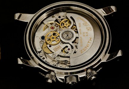

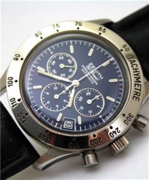

Zanima me da li neko zna nesto o Zenitovom mehanizmu El Primero 400,cuo sam da je taj mehanizam Rolex ubacivao u svoju Daytonu i da radi na 36000 otkucaja I koliko se otprilike krecu cene tih zenita,konkretno model sa slike ? 570316404_tp.jpg6446614041_4f353c751f_z.jpg

Nisam znao da je zurba:) Zenitov odlican mehaniza, cinimi se prvi put predstavljen 69 godine (iz glave pisem pa mozda pogresim koju godinu), po nekima najbolji hrono mehanizam na svetu...radi na frekvenciji od 36.000 vns (relativno mali broj mehanizama radi na ovoj frekvenciji) ima 31 rubin u sebi. Rolex je do 2000 godine (ponovo godinu uzmi sa rezervom) uzimao ove mehanizme. Rolex 4030 je nalazio bazu u el primeru, ali je tu bilo dosta modifikacije...Npr 4030 radi na 28.800 vns, takodje u njega je inkorporisan Microstella regulacioni sistem i jos neke stvari... U svakom slucaju javice se jos neko uskoro , pa ce imati nesto bolje da ti kaze...
Cene satova u zadnje vreme ne pratim pa ce neko drugi morati da ti pomogne... Ukoliko budes kupovao ovaj mehanizam , obavezno prvo kod dobrog casovnicara na pregled, da te posavetuje i da utvrdi originlnost ...i jos jednu stvar treba da znas da je servis poprilicno skup, pa da i to imas u vidu
P.S Ako sam pogresio neku godinu ne zameri davno sam citao o ovom mehanizmu mozda se neka greska potkrala:)

Hvala puno Serb na odgovoru I informacijama. Sat je inace ne nosen i ima cak i nalepnicu fabricku na poklopcu a iz 80-ih je godina,tako da je sigurno sve ok sa satom. Sto se tice servisa mogu samo da pretpostavim koliko ce da kosta kad casovnicari vide da je Zenith,koliko sam mogao da vidim naplacuju 50 eura servisiranje Seiko automatskog stopera koji je tezi i komplikovaniji za rad a kad im se odneses omega stoper onda traze skoro 150 eura samo sto je sat vredniji pa po njima moras platiti to,za ovaj ne bi me cudilo da traze i 200.
Nije ni toliko servis milslim koliko bi bilo problem delovi za njega...ali ako je nov taj mehanizam moze dooosta bez servisa
