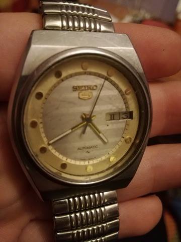

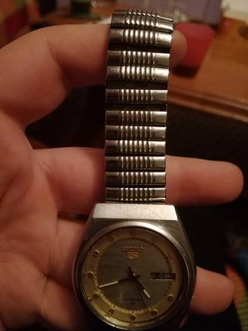

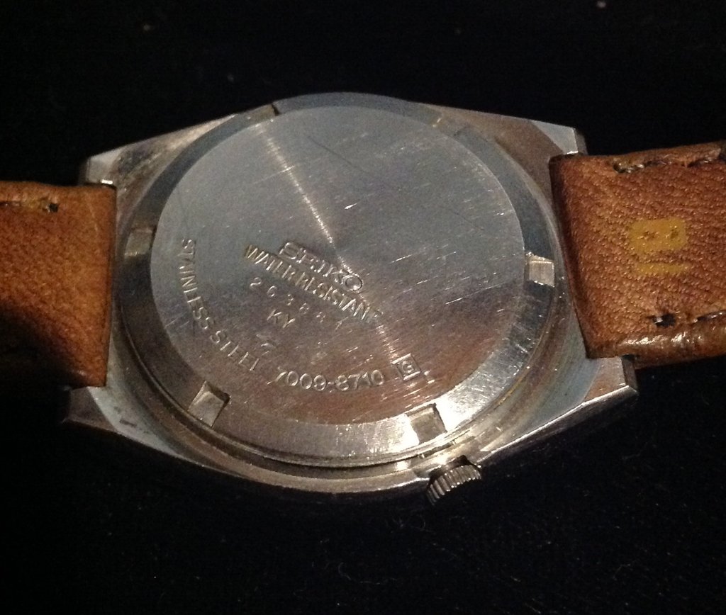

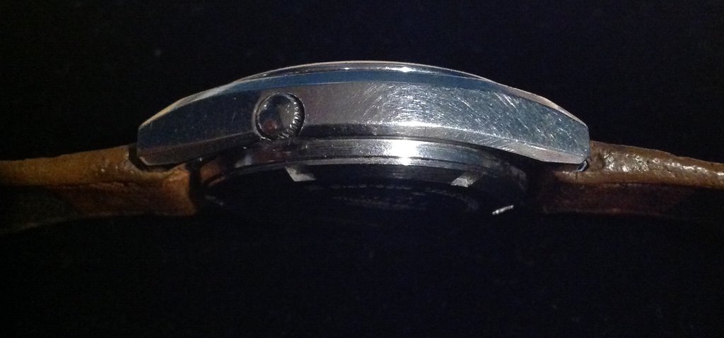

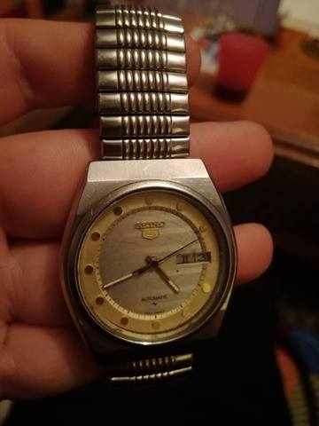

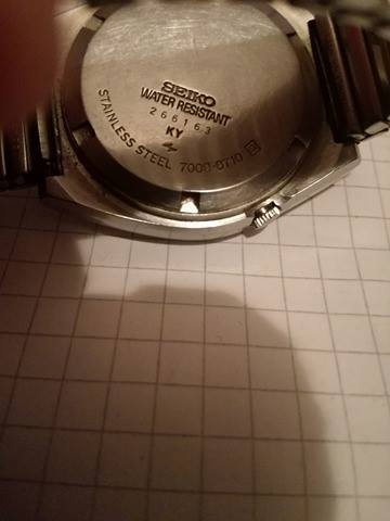

    Pozdrav, nadjoh jedan stari sat u sakou pokojnog dede.Dosta je iskrzan i izgreban, posebno staklo.Mehanizam i dalje radi lepo, reaguje na muckanje i drzi energiju (Ne prestaje npr da radi za 20-30 sekundi), ali nesto zvecka.Nece da menja broj za mesec, dok za dan radi.Tako da vrv nije neko veliko ostecenje.Pogledao sam dobro cifer i uporedio sa svojom peticom, deluje da su isto uradjena slova.Ali mi se brojevi sa cifera ne uklapaju.Mozda je samo promenjen poklopac nekada.Pa bih zamolio clanove da bace pogled, imate svakako ostrije oko od mene.Na ciferu su brojevi 7009-3244 R, barem koliko sam uspeo da vidim.A pozadi 7009-8710 G
    PSopada mi se narukvica, kako se zove ta vrsta?
    Original ili kopija?  Seiko 5-17392161_1677802928913582_867110946_n.jpgOriginal ili kopija?  Seiko 5-17360978_1677802942246914_1251369468_n.jpgOriginal ili kopija?  Seiko 5-17392708_1677802925580249_612176638_n.jpgOriginal ili kopija?  Seiko 5-17391832_1677802945580247_463076951_n.jpgOriginal ili kopija?  Seiko 5-17392745_1677802962246912_1485624916_n.jpg

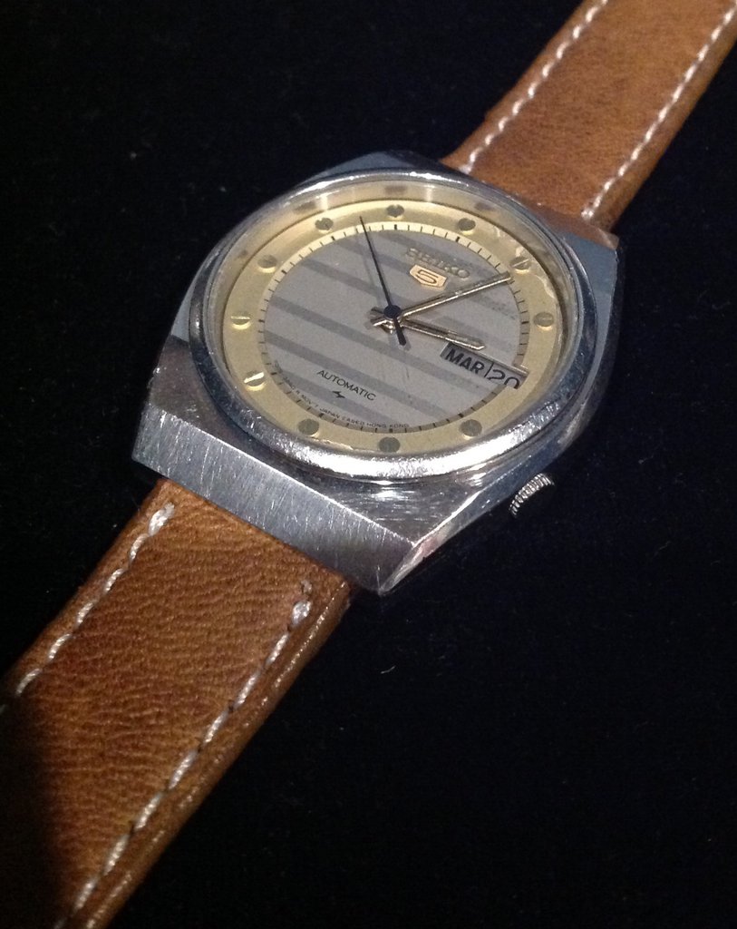

    Nadjoh na netu par slika, pretrazio sam broj na poklopcu.Nasao sam jedan, jedino sto se razlikuje su narukvica i to sto na mom nema toliko ispisanog na ciferu, samo 7009-3244 R, bez reci.Cak je i poklopac isto zavrnut E sad, mozda je i ovaj sa neta kopija.Nasao sam neku informaciju da je iz 1975-e.Mozda neki clan prepoznaje?

    Tvoja narukvica nije orginalna. Brojevi na brojčaniku tvog sata pokazuju koji je mehanizam u satu (7009) i pokazuju tip brojčanika. Na poklopcu broj pokazuje mehanizam i tip kućišta. Tvoj sat nije iz 1975 jer se tada mehanizam 7009 nije proizvodio. Tvoj sat je ili iz 1982. ili iz 1992.
    Što se tiče menjanja datuma to se na ovom mehanizmu radi okretanjem krunice a dan u nedelji se menja pritiskom na krunicu ( ne menjaj dan i datum u periodu između 21:00 i 03:00). Pomeri kazaljke tako da bude npr. podne pa onda menjaj ručno i vidi da li sve radi.

    Krunica se izvlaci u dva polozaja, pokusao sam da pritisne, nece.Dakle ili nije taj mehanizam nego nesto deseto ili je pokvareno.Provericu kod nekog casovnicara.Hvala

    ..mislim da je zastekao dan, obicno se to javlja kada je suh mehanizam pa zubcanik koji tera tanjur sa danom (iskoci mu pero) zablokira a nekiput i ako je kljuc skracivan....kako god, sat treba majstor pogledati

    Nesto zvecka unutra, nesto je otpalo.Ali cu svakako odneti prvom prilikom do nekog casovnicara.Hvala na misljenju
