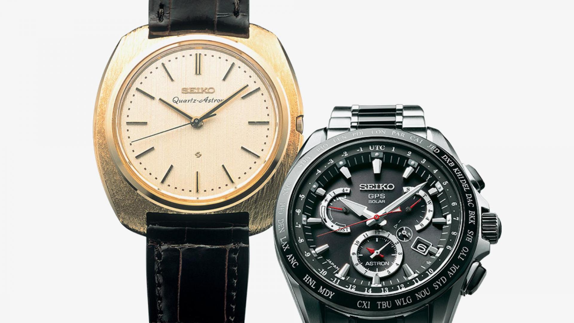

    Pre nego li krenem sa recenzijom navedenog modela vratimo se na trenutak u prosli vek, tacnije u dan 25.12.1969.godine, mesto Tokio kada je prestavljen prvi kvarcni rucni sat na svetu sa imenom ASTRON.
    Naziv: Uvod.jpg, pregleda: 697, veličina: 187,3 KB
    To je bila prakticno revolucija u svetu horologije. To sto je ponudio Seiko Astron tada, nije mogao da isprati ni jedan mehanicki sat. Izvanredna preciznost i to 5 sekundi na mesecnom nivou kao i kontinuirani rad godinu dana. Nesto neverovatno za to vreme. Konacno, nakon 43 godine, tacnije 2012 godine, Seiko je napravio prvi GPS solarni rucni sat na svetu, ponovo prvi. Na taj nacin je ponovo aktivirao liniju satova Astron u duhu novih tehnologija.

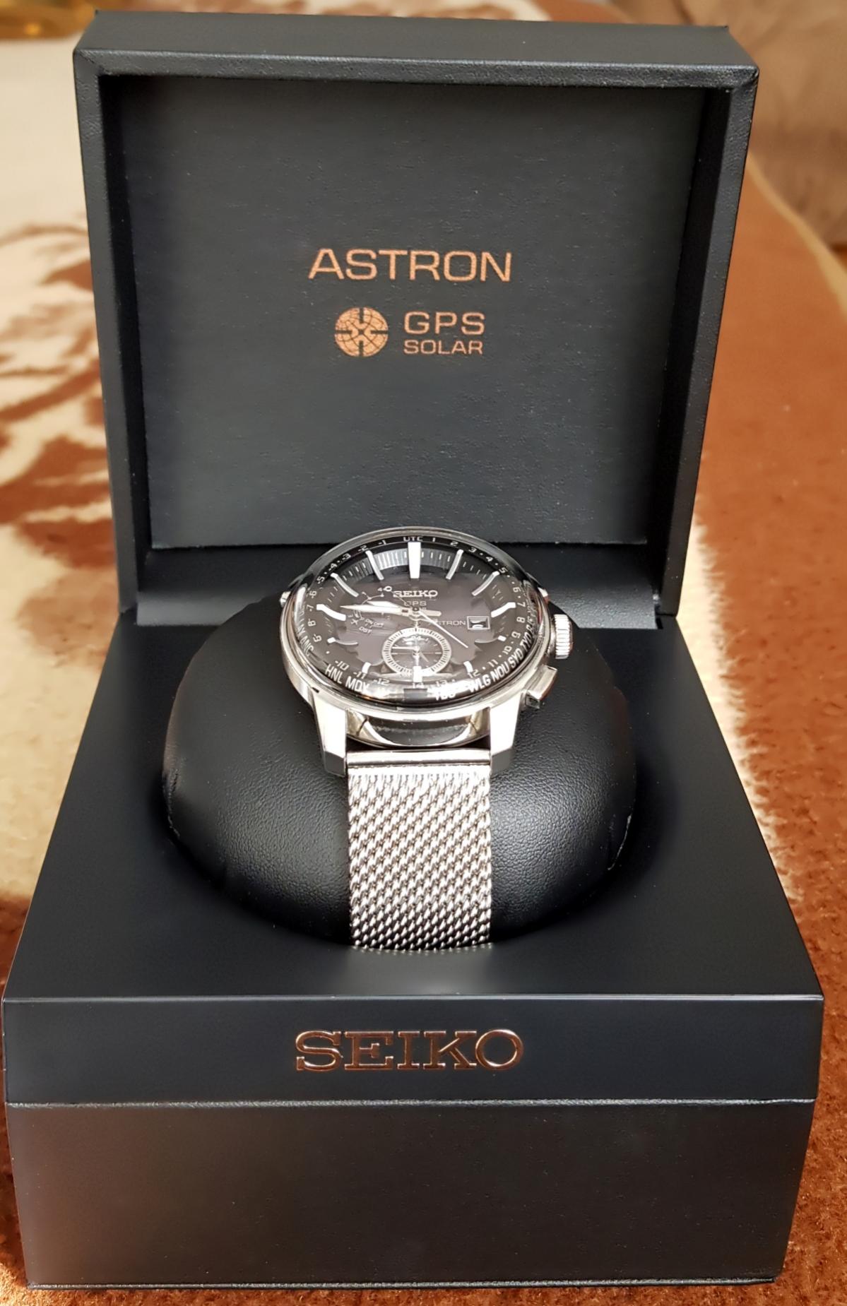

    Naziv: Kutija.jpg, pregleda: 666, veličina: 187,0 KB

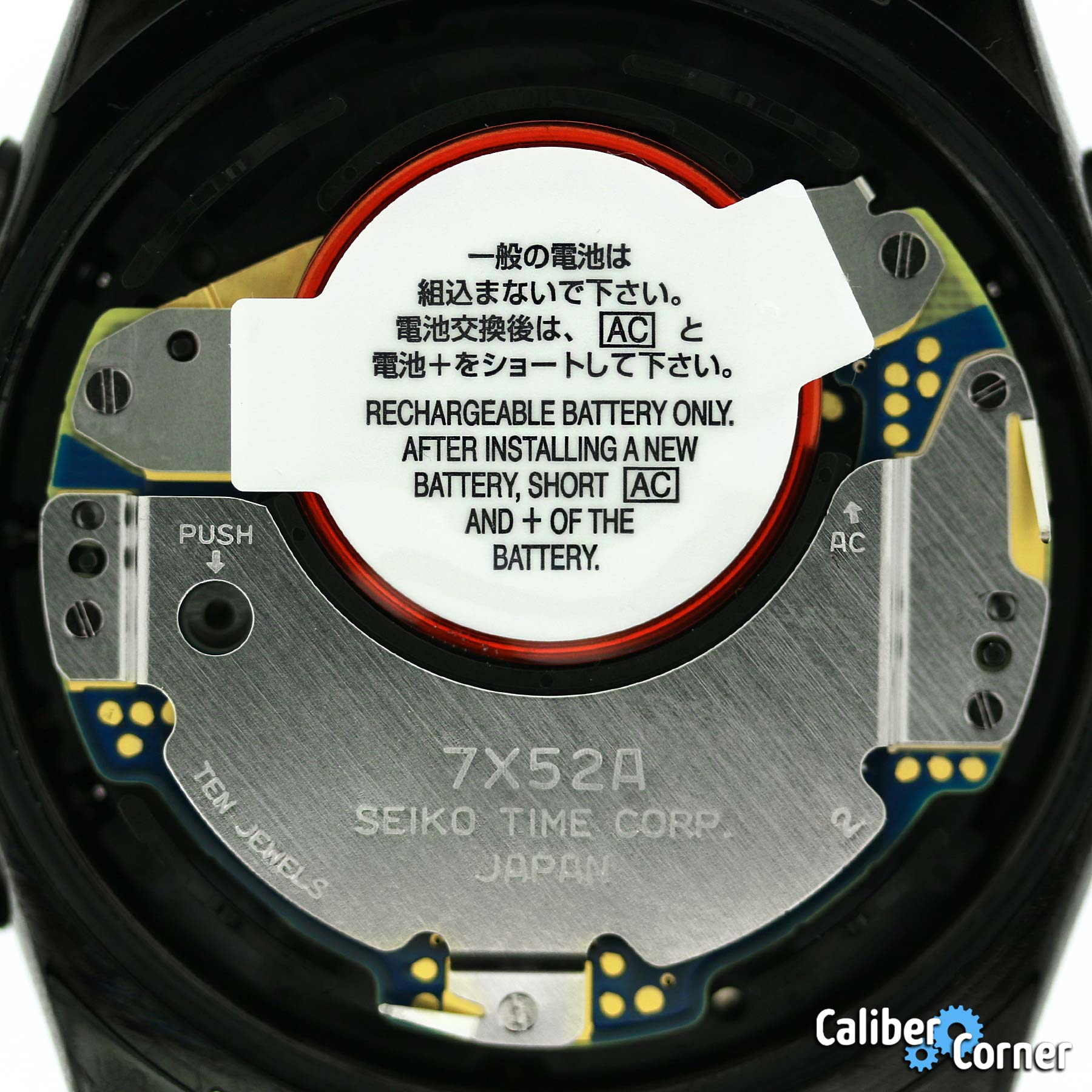

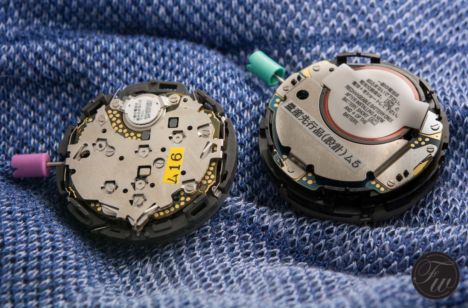

    Navedeni model se pojavio 2014 godine i koristio je prvi GPS Solarni mehanizam 7X52A.
    Naziv: seiko-caliber-7x52-1.jpg, pregleda: 637, veličina: 294,7 KB
    Mehanizam ima 10 rubina i u stedljivom modu moze ostati 2.5 godine, tj. u taj mod ide nakon 72 sata provedenih bez svetlosti. Kao sto se vidi na slici, baterija koja je u ovom satu je bas velika i prema mom iskustvu a i iskustvu drugih na internetu sporo se puni, ali to nije nikakva nepravilnost, jednostavno to je tako. Magicnost ovog mehanizma lezi u cinjenici da se prilikom sinhronizacije vremena, jednom dnevno, povezuje sa nekoliko satelita koji imaju atomske casovnike i nalaze se na 20.000km od zemlje.
    Ja sam se na primer uvek pitao kako se ovako mali sat povezuje sa satelitom koji je tako daleko i koja je to kolicina energije koja je pri toj operaciji satu potrebna, imajuci u vidu rastojanje od 20.000km, zaista fascinantno.
    Mehanizam 7X52 je napravljen da pokazuje dva vremena na ciferu – dual time, koja se posebno doteruju, ali su im pri tome sekundara kao i tacnost zajednicki. Ako pricamo o tacnosti sata, kada je dnevna sinhronizacija uspesna mesecno odstupanje je 0, medjutim ako iz nekog razloga sat ne radi dnevnu sinhronizaciju, npr. na losem je pristupnom mestu ili je u fly rezimu, onda se odstupanje krece oko +15 sekundi na mesecnom nivou.

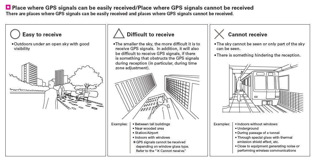

    1.PRIMANJE SIGNALA, se izvodi automatski, za ovaj mehanizam jednom dnevno osim ako sat nije u fly rezimu, na losem je pristupnom mestu sto se tice signala ili ako nema dovoljno energije. Ukoliko to hocemo da uradimo rucno procedura je sledeca, pritisnuti Button B i drzati 3 sekunde dok Second hand ne dodje na poziciju 12h, posle 2 ili 3 sekunde Second hand ide na poziciju 1h – to znaci da je prepoznao neki od dostupnih satelita, uglavnom ih ima 4, kada se izvrsi sinhronizacija, to je jos narednih 10 sekundi Second hand ide na poziciju 11 ili Y – znaci da je sinhronizacija uspesna ili ide na poziciju 18 ili N – znaci da sinhronizacija nije uspesna i vraca se na pokazivanje trenutnog vremena. U svakom trenutku se moze otkazati sinhronizacija kratkim pritiskom na Button A.

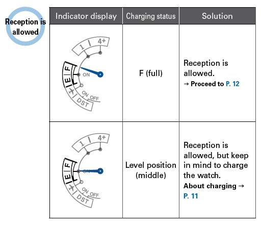

    Treba napomenuti da indikator napunjenosti baterije ima samo tri pozicije Empty, Middle i Full, iskreno vise bih voleo da ta kazaljka lagano klizi do naponjenosti, ali je to Seiko drugacije osmislio.
    Naziv: DozvoljenoPrimanjeSignala.jpg, pregleda: 639, veličina: 76,4 KB
    Prethodna slika pokazuje kada je dozvoljeno primanje signala.

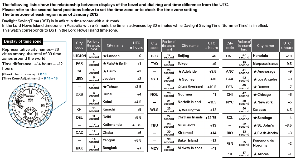

    5.RUCNO PODESAVANJE VREMENSKE ZONE, pritisnuti Button C na 3 sekunde, sekundara pokaze trenutnu zonu a sa Button B ili Button C podesavamo zonu. U mom slucaju zona je na +1.

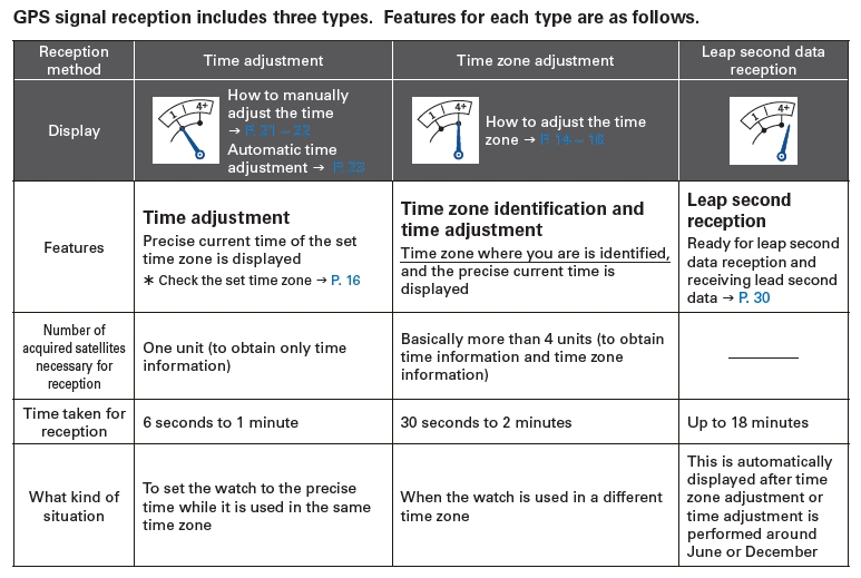

    8.AUTOMATSKO PODESAVANJE VREMENSKE ZONE, pritisnuti Button B i drzati 6 sekundi, dok sekundara ne dodje na 6h. Ako je sekundara izmedju 4h i 11h prima lako signal, ako je izmedju 11h i 2h ne prima signal, ako je izmedju 2h i 4h mozda prima signal.
    9.INFORMACIJA O VREMENSKOJ ZONI, kratkim pritiskom na Button C sekundara ce pokazati podesenu vremensku zonu. Nakon 5 sekundi vraca se u normalno radno stanje.
    10.INFORMACIJA O USPESNOSTI PRIMANJA SIGNALA, kratkim pritiskom na Button B dobija se podatak o uspesnosti primanja signala, ako je sekundara na Y onda je primljen signal tj.uradjena sinhronizacija, ako je na N onda je neuspesno primljen signal. Nakon 5 sekundi vraca se u normalno radno stanje.

    Naziv: UsloviPrimanjaSignala.jpg, pregleda: 654, veličina: 274,0 KB
    Naziv: SpisakGradovaUTC.jpg, pregleda: 640, veličina: 437,4 KB

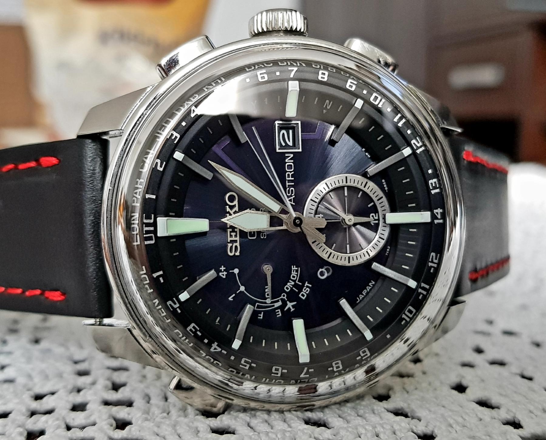

    Staklo je safirno sa dvostrukim anirefleksnim premazom i zaobljeno pri tome podseca na zemlju zato se ovaj model jos i naziva “Stratosphere”. Zanimljiva je cinjenica da bi se dobilo ovako zaobljeno safirno staklo proces poliranja traje neverovatnih 10 sati.

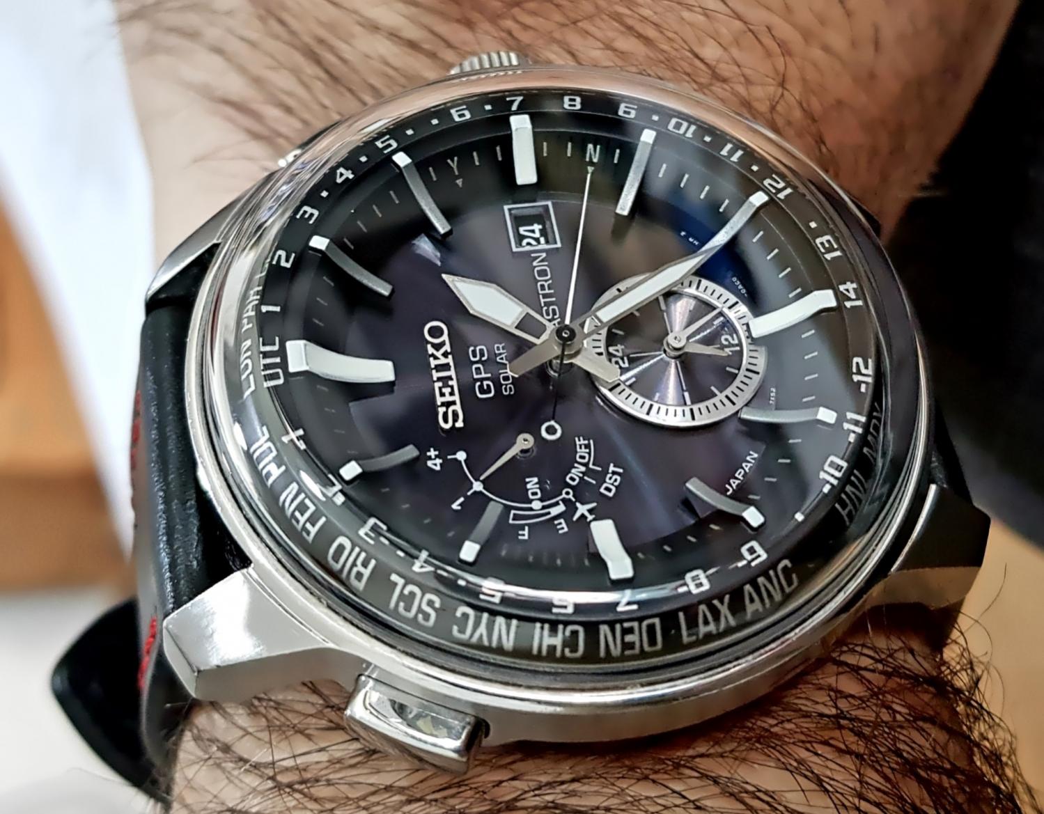

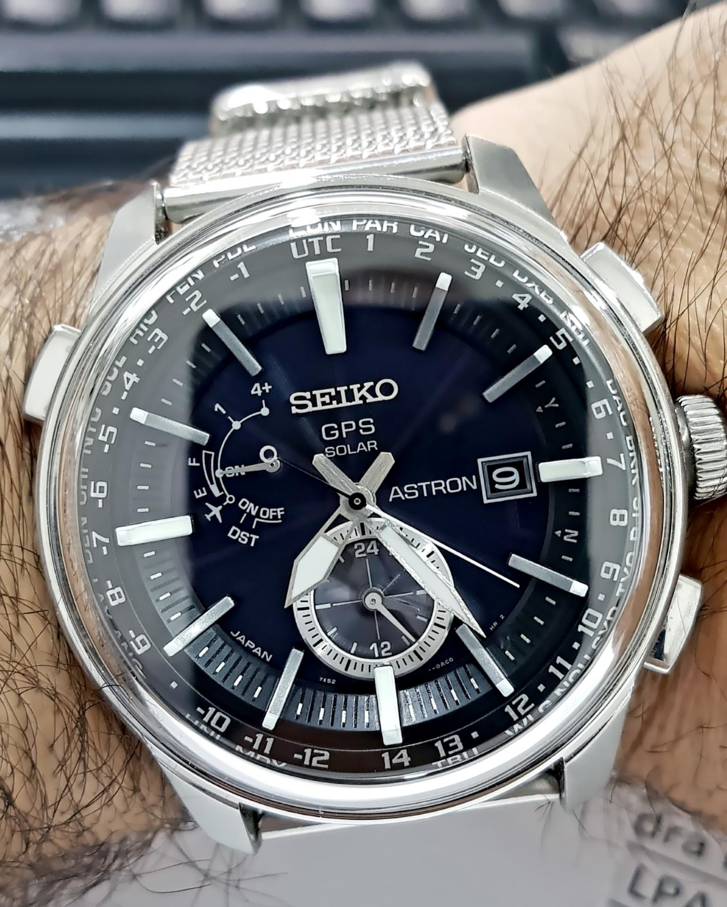

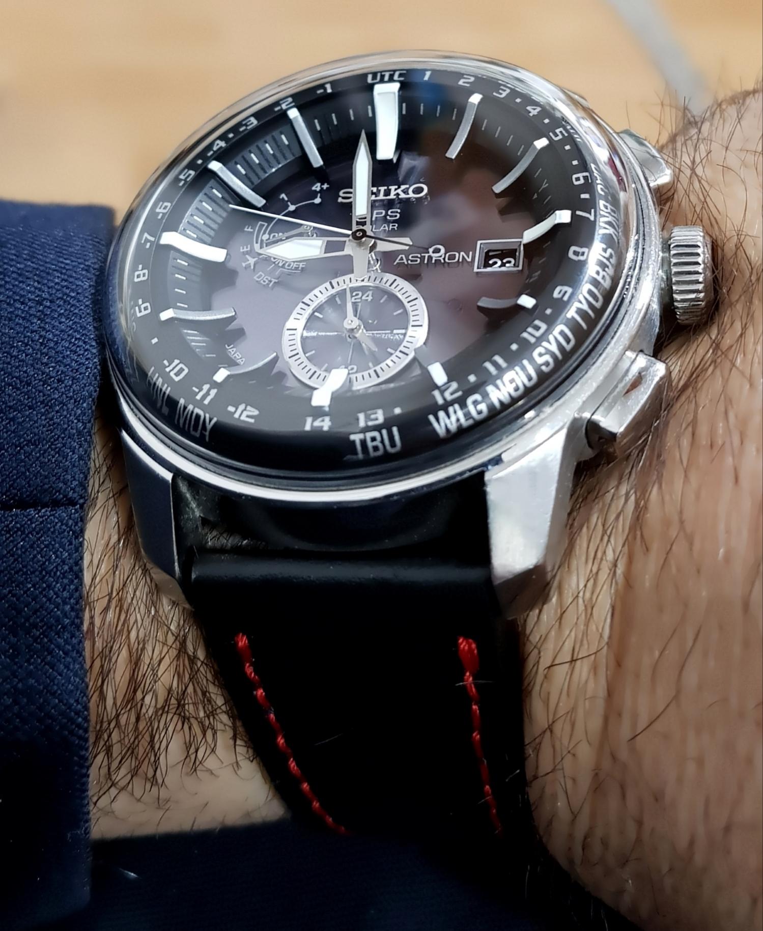

    Velicina sata, iako imam mali zglob, nije pokvarila opsti utisak o satu. Sat i dalje stoji na ruci mocno i uocljivo u svakoj varijanti, da li je to odelo ili neka sportska varijanta sto mozemo da vidimo na slikama ispod:
    Naziv: 20200225_094624.jpg, pregleda: 651, veličina: 244,9 KB
    Naziv: 20200123_085927.jpg, pregleda: 640, veličina: 260,1 KB
    Naziv: 20200709_072650.jpg, pregleda: 671, veličina: 333,7 KB
    Naziv: Kais.jpg, pregleda: 650, veličina: 308,5 KB
    Podjednako dobro stoji na mes narukvici ili pak na koznom kaisu. Nisam uspeo da dodjem do njegove originalne narukvice od krokodilske koze sa Seiko kopcom. Ovlasceni distributer Vitanov mi je potvrdio da ni oni ne mogu da nabave originalnu koznu narukvicu.
