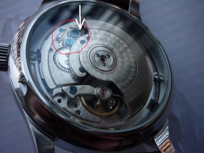

Veruj mi,Simo,uzivo je lepsi... Napravicemo nesto kada budes zeleo da ga pogledas. Mehanizam ima hack funkciju,ali za rucno navijanje nisam siguran,potrazicu na netu. Pomeranje krunice,pokrece spreg zubcanika,ali uopste ne ide glatko,kao da nema snage da okrene zamajac,pa ne zelim da forsiram...jer mi hand-wind uopste ne treba.

Lep sat za te pare. Nešto gledam uvezi ručnog navijanja, na toj slici mehanizma, ova dva zupčanika (bela strelica) i nisu baš ozupčeni... Probaj samo malo da navijaš ručno i posmatraj ih, pa ako se ne ozupče (ukoliko jedan od njih nije "šetajući zupčanik") i taj otpor traje i dalje... onda ništa. Najbolje ne diraj.
Vukas,sta znaci to "setajuci zubcanik"? Pokusao sam,i u jednom trenutku se zubce,pa se odmicu. A,ovo sto dodiruje ovaj sredisnji zubcanik je neka vrsta poluge,koja ga vraca
Taj zupčanik sa tri zareza (oznaka kontranavoja) je baš takav, šetajući. Verovatna svrha mu je (zajedno s tom feder-polugom) da onemogući prenavijanje bubnja. Samo pretpostavljam, primetio sam isti ili sličan sklop na još nekim automaticima. Ručno navijanje istih ionako ne treba da bude praksa, tu je samo kao prva pomoć, da dopuni rezervu kad i ako zatreba. Probaj da ga pustiš da se potroši do kraja pa onda samo malo navij ručno, verovatno će otpor biti manji. Trebalo bi da se čuje samo fino zujanje prilikom navijanja. Ako ne, onda je vrlo moguća neka zbrka...
Da,cuje se ono klasicno ,glatko navijanja,ali kada se krunica okrece u smeru suprotnim od smera kazaljki na satu. u drugom smeru,ne bih pokusavao,nema gladak zvuk... Ali,da napomenem,da on zubci i okrece citav ovaj spreg,u bilo koji smer da pokrenem krunicu

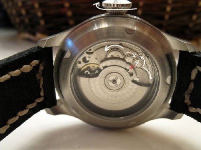

Koliko je meni poznato, bubanj moze ručno da se navija samo u jednom smeru. Ako grešim onda sam sve ovo pisao bez veze. Kad se navija "u smeru kazaljki", mali zupčanik označen belim x se pomeri ka centru mehanizma, ozupči bubanj i okreće ga. U kontra smeru, taj mali bi trebalo da se odmakne od bubnja i da ga ne tangira. Ukoliko se tada čuje neobičan zvuk, može biti da nastaje jer se vrhovi zubaca malo dohvataju i "preskaču".
Vukas,u pravu si. Namotava u smeru kazaljki na satu,pokusao sam lagano,dok nije pomerio rotor. U suprotnom takodje zubci,ali nema efekta. Hvala na pomoci... Nisam znao za ovaj setajuci zubcanik...

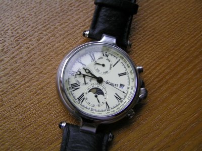

Cene su pristupacne. Pre nekoliko danan sam u rukama imao sat marke STAUER... lep satstauer.jpg iako je potpisan rotor sve je nekako grubo. A onda na poklopcu sata sa unutrasnje strane procitam CHINA CASED.... I sve mi bi jasno kao dan...
