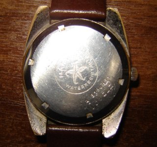

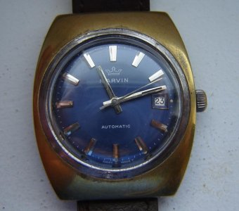

Pozdrav svima pre svega ,nasledio sam od dede Marvin kupljen davne 1971 u Beogradu koji je kratko nošen i ostavljen da stoji. Stajao je nekih 25-30 godina i onda sam slučajno naleteo na ovaj veoma dobro osmišljen forum i naravno zagrejao se za satove. I tako pošto Marvin nije hteo da krene bez obzira što je bio navijen i mućkan odem kod sajđije . Pogleda ga nekoliko sekundi i kaže - za te stare satove nema delova neće ti to niko popraviti. Pomalo razočaran odem kod još dvojice i dobijem slične odgovore. Ali. Slučajno upoznam komšiju za koga nisam ni znao da je zaljubljenik u satove i ispričam mu. Dobijem i adresu i telefone pa ne budem lenj i odem u radnju. Kratko objasnim a majstor donese neku glomaznu alatku te ga otvori. Mehanizam je sinuo kao da je od zlata. Pregledao ga je kratko pa kaže da je popio vlagu i da je jedan deo korodirao ali da je generalno ispravan i da mođe da se sredi.
Da skratim -zamenjen je jedan mali zupčanik , sat je servisiran, poliran i radi odlično.U poslednjih desetak dana nisam primetio neko odstupanje veće od 35 sec što je oko 3.5 sec dnevno i to ga svrstava u klasu tačnijih po nekom mom mišljenu.
Na netu nigde nisam uspeo da nadjem nijednu sliku takvog sata što me veoma čudi. Ni na Marvinovim forumima u belom svetu isto. Majstor koji ga je popravio kaže da je caliber 580 C.
O tom mehanizmu nisam uspeo da nadjem nigde nikakve podatke. Broj rubina nepoznat,čelik pozlaćen,automatik,datum,može se i ručno naviti.
Možda neko nešto zna o ovom mehanizmu bio bi zahvalan na nekom podatku.

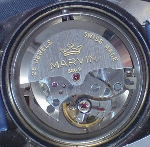

Pronasao sam jednu fotku tog mehanizma.
Svaka ti čast nemaš pojma koliko sam se lomio po mreži ne bi li našao bilo šta o mehanizmu. Još kad bi mi ovi iz Marvina dali neke podatke bilo bi super. Hvala još jednom.
Marvin automatik je malo ređi sat za videti, bar kod nas. Posebno sa in-house mašinom a kako stoje stvari 580 je njihov kalibar. Ako grešim, neko će me već ispraviti.
Daklem Aco, čuvaj dedin sat, redak je ko pošten čovek.
Sama mašina pravila se dugo, od 1955. do 1970. barem. Imala je tri varijante: 580, 580C i hronometar 580P.
Najpoznatiji Marvinov automatik sa tom mašinom bio je "flying Duchman".
Toliko, pozdrav.
:thumbup:
Svaka čast, Rus. :beer: Dugo sam guglao, ali nisam uspeo da ga nađem. Dakle, misterija je rešena - 25 rubina, a mehanizam izgleda zaista lepo.
Aco, ako ti Marvin odgovori, molim te da napišeš da li imaju još neke informacije o tom mehanizmu.
Edit: Vukas, hvala za info. :beer:

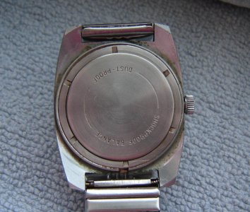

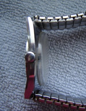

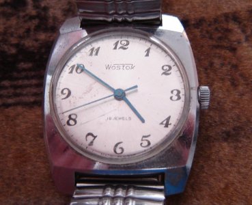

Evo dodao bi i ovaj Wostok koji nosim ni sam neznam koliko i njega sam dobio od strica on žuri oko 50 sec dnevno ali mi je dobar kada nešto grublje radim. Nikada nije bio na servisu ali me nikada nije ni izneverio pa ga svrstavam u klasike.Wostok1.jpgWostok2.jpgWostok3.jpgWostok.jpg
Dobar sat ali nesretnik i tim dnevnim kašnjenjem pokušava da ti kaže da je vreme za jedan servis :)
To znam i sada kada imam pravog majstora to mu i sleduje ali da te ispravim on žuri, ali to mu je isto.Pozdrav.
