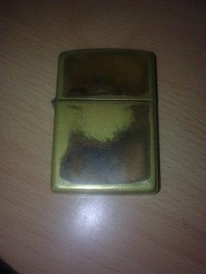

Od '98 koristim Zippo,a trenutno ih imam 2! Obadva sam dobio na poklon! Ovaj što izgleda k'o da je iz 19 vijeka je star 3 god.,a izgleda tako zato što je pravljen od bakra! Drugi je potpuno nov.....nikad vatru nije užeg'o!!!

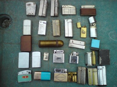

Drago mi je što vas još ima.Odmah da kažem da ja nisam nikakav vrsni poznavalac,već samo ljubitelj benzinaca.Ova kolekcija je pravljena dvadesetak godina ,a pri nabavci nekog modela jedino mi je važno da ga nemam i da mogu da ga dovedem u ispravno stanje.
Evo,prvo,jedan grupni portret

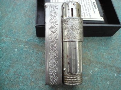

Za početak idvojio bih IMCO SAFETY 4200 proizveden 1935 god.
Tu je i IMCO TRIPLEX 6700 pravljen tokom 50-tih godina prošlog veka. Inače,ovaj upaljač najčešće koristim,to jest,smenjujem njega i Zip-a

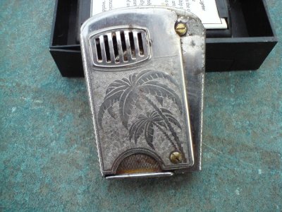

BDW-IMKO (Austrija)je drugi nejstariji proizvožač upaljača na svetu posle Ronsona(USA)
Možda još i da izdvojim upaljač firme FOX (Austrija)

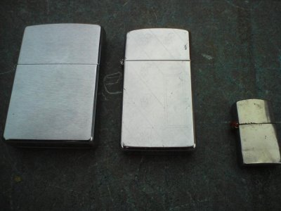

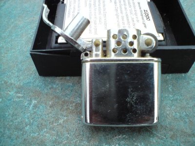

Naravno i dva ZIPPO-a
Ovaj,bakarni bi se dao baš lepo uglancati:cool:...Ili je,možda,fora da ostne baš ovakav:idea:

Ja sam onaj manji zippo upaljač kupio na Malti u gradu Slima gde postoji specijalizovana ZIPPO prodavnica.1993 godine koštao je 28 maraka;)
Ovaj drugi je kupljen 2000god. u Beogradu-Takođe je original.
