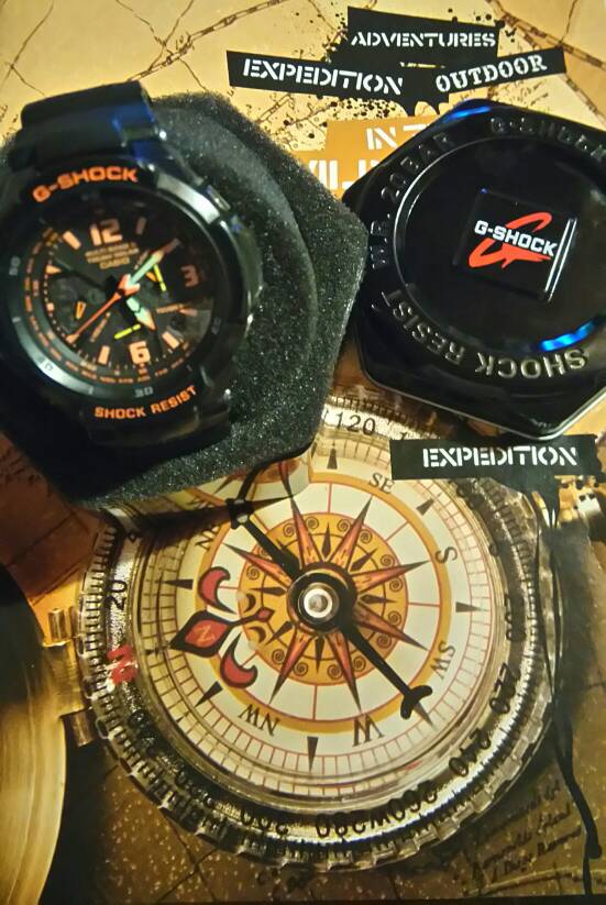

Posjedujem gore navedeni sat,odlican sat,lijepog izgleda,analogni ,solarni itd...ali imam problem sa podesavanjem dana i datuma..Radim sve po upustvu..Kao Home city sam odabrao Pariz ( nasa vremenska zona) kada se krene u podesavanje..sat ima tri radnje Y ( yes) N ( nou ) R (ready) W (work) tj cetiri radnje..sat u 90% slucaja kada se bira izabere N ,dok ujutro oko pet staje na Y i to vrlo kratko..napomenucu da mi nikada jos sekundarica nije stala na W i dali treba uopste..Sve podesim oko datuma ,godine..postavim jedinice,desetice ,godinu..startam sat i on radi dva,tri ili cetiri dana i datum zasteka time odmah i dan,dok sat u sekundu ide tacno...Ne znam dali preskacem neki korak u podesavanju ili pogresno radim...Cijeli zivot nosim G shockove ali na ovakvu komplikaciju nisam naisao😁 Molim Vas i Unapred zahvalan za neku smjernicu,pomoc i slicno...zivi bili

Legendo ne sumnjam da nije dobar,jednostavno negdje preskacem😁 oko podesavanja...nulirao ga,kazaljke sve na dvanaest...sve radi,pokazuje kako treba..stoperica,alarm,vremenske zone..dst sdt ,sve pokazuje ,ali dan datum kao sto rekoh...radi neko vrijeme i onda kocnica😁 inace navece extra svijetli,kao lampion😁😁👍
Sat podesen bila je jedna manja zackoljica kraj koje sam prosao mnogo puta,a nisam vidio...sad sve pet

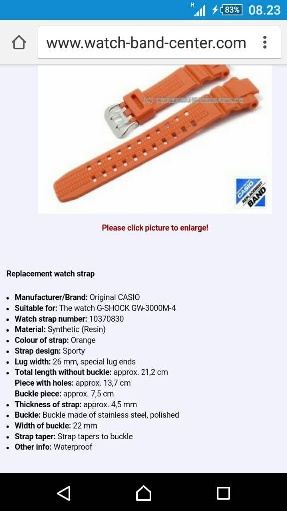

Sada me dalje interesuje,dali u Beogradu ili neko ima da proda ovakav remen ,a da ne mora da se narucuje preko e bay...mislim postoji li radnja i sl...
