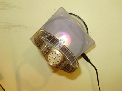

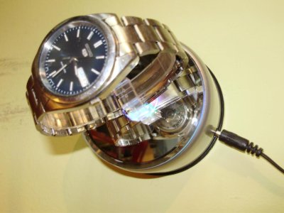

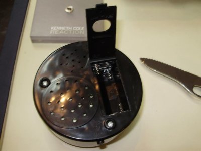

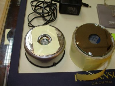

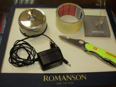

malo sam svoj majstor
kako napraviti, prepraviti i za navijanje sata i malu noćno lampicu od ovoga

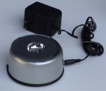

inače ovo postolje se koristi za osvjetljivanje graviranih kristala a ako na njega zaljepite stalak za sat i okačite ga na zid /mora biti na zidu ili ukošeno barem pod 45 da bi se sat mogal navit/ dobit ćete navijač za automacki sat i malu noćnu lampicu i to sve za 15 eu
postolje se može nabaviti npr u..
http://www.malasrpskaprodavnica.com...-rotaciono-postolje/4_486_5812_1_0_0/item.jsp
a i motorić od ražnja iz električne peći ima dobru brzinu vrtnje pa ga samo stavite u kakvu ljepu kutiju
evo i malo slikica

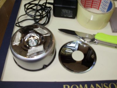

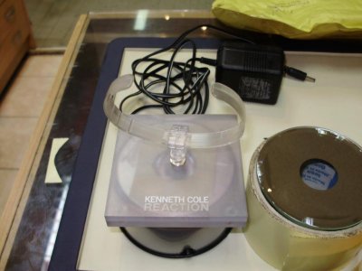

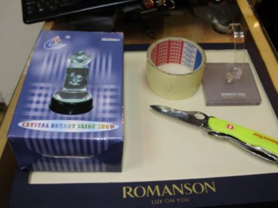

treba vam rotaciono postolje nož ili škarice i dvostrano ljepljiva traka te stalak za sat, ljepše ispadne kad je proziran.Ja sam nazalost imao samo četvrtasti
skinite ogledalce koje je ljepljeno sa dvostranskom trakom i prilično se lako skida, te na takvo postolje zaljepite novu trakusa izrezanom rupom za LED diode. Na to naljepite stalak
može raditi i na baterije a rupu na poklopcu možete iskoristit za okačit postolje na zid
i eto navijač automackih satova i mala noćna lampica su gotove za 10 minuta
Majstore,hvala ti do neba za ovu okretaljku!!!
može se kad se skine i na ogledalo izbušiti rupa ali to prepustite staklaru ako to niste nikada radili ili nemate borer za staklo koji košta više nego kaj budu vam zaračunali bušenje
Danas sam napravio kutiju za navijanje po vasoj ideji. Ispalo je fantasticno. U kineskom trznom centru ima raznih rotirajucih postolja po ceni 400-600dinara, zavisno od velicine i broja LED dioda. Na istom mestu se mogu kupiti i providni drzaci satova za 50 din. Sve se spoji za 5 minuta i radi. Puno hvala na ideji. Pozdrav Grica

Pazi da ti ljepilo čvrsto drži da se ne odljepi i padne
Noćas sam izbušil staklo jer mi je lokalni staklar rekal da on to nemože , prije da mu je bila frka da ne pukne.
