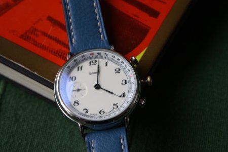

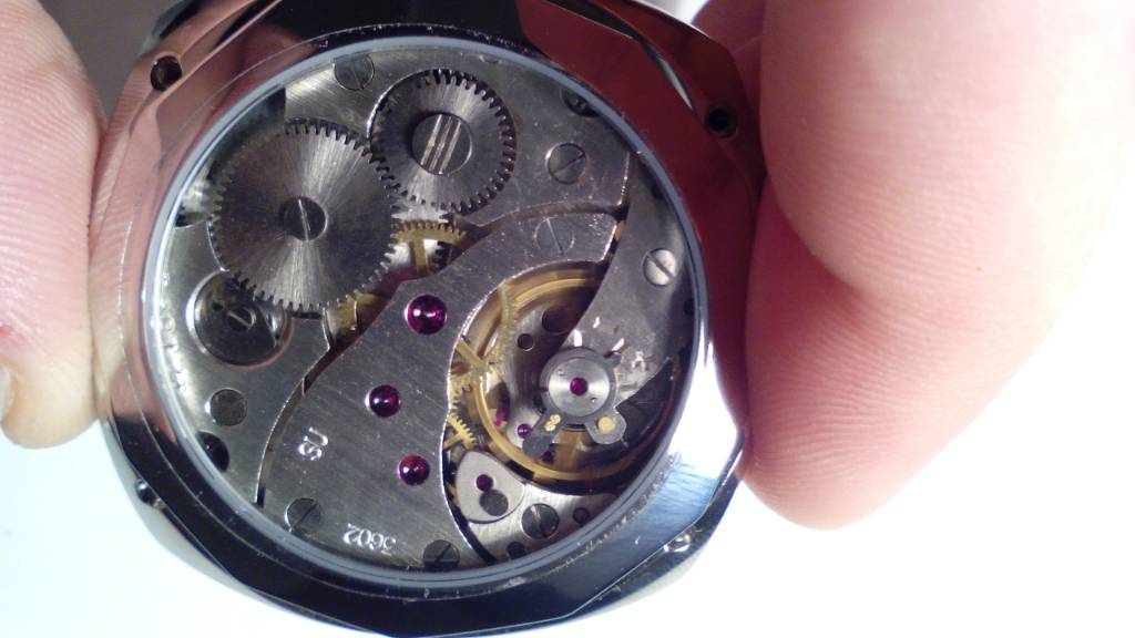

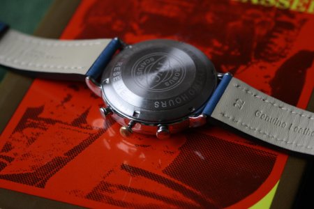

Evo ja sam započeo, ali ne i završio...
Nemam iskustva sa skraćivanjem ključa (pogotovo jer je krunica ušrafljujuća) pa ću malo proučiti tematiku...
Iako izgleda jednostavno uopšte nije tako, i svako "budženje" ima svoje izazove.
Mehanizam nije bio problem, robusni sovjet, lak za servis, izdržljiv ko konj, a ponekad i tačan kao švajcarac...
Klasika je da je problem bio sa otkinutim nožicama brojčanika. Nepopularna metoda ali morao sam brojčanik zalepiti za most (naravno korišćen je neagresivan lepak u malim količinama da bi olakšao skidanje brojčanika kod nekog budućeg servisa)...
Brojčanik sam morao brusiti na meru da bih ga upasovao u kućište i skraćivati minutnu kazaljku jer je kačila o unutrašnji rub kućišta...
Šteta što brojčanik ima malu manu u vidu malo bleđeg M u natpisu "molnia", ostalo je perfektno...
EDIT: Da li je moguće da Tapatalk ovako retardirano postavlja fotke? :thumbdn:
Kako smanjiti ovu nakaradu?

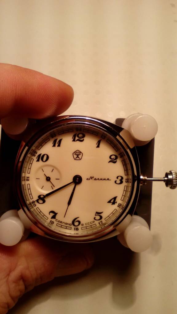

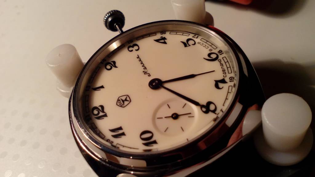

Ima pomaka, uspeo sam da nabavim na buvljaku jedan primerak molnije za ne tolko puno para, samom mehanizmu je stradala osovina i anker pa je za delove. Trenutno je jedino kao problem ostalo sta uraditi sa kljucem pa cu tu ili naruciti novi ili naci nekoga da nareze navoje na njemu.
Sviđa mi se ova skalica ali je šteta što kućište ima te lažne pušere.
pa puseri su bili pravi za to sto je bilo pre toga u kucistu ;)
E sada posto bi imao rupe sa te strane kada skinem pusere ostali su na kucistu, ovo je i dalje projekat u radu, kao i KureNS sto isto pravi svoj sat. Znaci sada je sklopljen sat i radi i jos fali kljuc i druga krunica i gotov je. Plan je da se kasnije uzme neko bolje kuciste, sve to prepakuje, mozda zameni i cifer i skazaljke. Ako neko ima ideju kako da zacepim rupe na kucistu rado cu ih cuti, inace sa druge strane su isto rupe ali imaju srafove, mozda tako resim.
Inace bez skalice nije bilo moguce montirati unutra jer je precnik prednjeg dela kucista daleko veci od samog cifera, sa skalom koju sam uzeo tako sto sam na buvljaku natrcao na nesto sto ni iz aviona nije brajtling platio 50 dinara m uzeo skalu a resto poslao u kantu u vecna lovista, prvi put video, prvi put kupio i sve pasuje kao san :) ALi sve to mislite slobodno recite i dobro i lose, vise glava je pametnije od jedne uvek :)
Vrlo lep i interesatan projekat. Koje je kućište u pitanju?
Ja bih pušere zamenio šravovima (možda nekim sa imbus glavom) ili bih, ako tnaš ekog pedantnog i dobrog majstora, zavario sve rupe koje su viška i ispolirao.
E da, i malo bih isekao i brunirao ili pocinkovao one limove na kojima su rubini, da se više vidi mehanizam.
Hmm, pa kuciste je od nekog ICW al malo sutra, gde jedino kuciste je celicno i valja necemu, resto je zaista... za pod cekic, ali da nadjem nekog da zavari i polira tesko, jako tesko, mislim da bi pre ja sam to naucio posto je bilo skoro nemoguce naci nekoga da na kuciste dzepnog sata zavari dva luga i gotovo nego celo ovo cimanje prepakivanja.
Sa druge strane na kucistu su bas takvi srafovi i kada bi mogao da nadjem iste pusere bi skinuo i to bi bilo to, za krunicu znam i koju bi ali moram da narucim iz Ukrajine pa cu videti kad pare dozvole.
Inace 3602 kalibar ima niski i visoki, ako sam dobro shvatio niski je stariji i to je lepsi kalibar, i on je lep sam po sebi da se stavi u kuciste sa providnom pozadinim, moje kuciste nema takvu pozadinu pa je svejedno.
