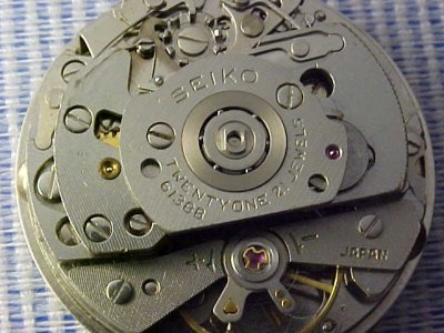

Ovaj Seiko pokreće mehanizam 6138 po kojem je i dobio ime, razvijen na osnovu mehanizma 6139 iz 1969. godine – prvog automatskog hronografa u serijskoj proizvodnji (ne i prvog ikad proizvedenog, ako je verovati švajcarcima).
Seiko 6138-ca je tehnički i kvalitetno vrlo napredan mehanizam, pouzdan i izdržljiv (moj časovničar bi ovde imao šta kazti kao kontra-argument), čemu svedoči i broj ovih satova koji su i dalje potpuno funkcionalni i u upotrebi iako dobrano gaze petu deceniju.
Mehanizam 6138 proizvodio se u dve verzije, verziji 6138A sa 21 rubinom nastaloj početkom 1970, i verziji 6138B nastaloj krajem 1970 godine koja se od prethodnika razlikuje po tome što ima 23 rubina. Dijametar mehanizma je 27,4 mm a debeljina 8 mm, radi na 21600 bph, sa deklarisanom rezervom snage oko 45 časova.
Kao što je pomenuto ima komplikacije brzopodešujućeg dvojezičnog dana i datuma, hronograf-sekundare i malih hrono merača podbrojčanika 30-minutnog i 12-časovnog.
Mehanizam se može i ručno navijati, i u biti je vrlo komplikovan i sastoji se od 80tak delova i bezbroj pratećih šrafova.
Više detalja o 6138 mehanizmu ovde bidfun-db Archive: Watch Movements: Seiko 6138B , a slika ovde WatchScape - Watch Image Gallery - seiko 6138 , a ako ste u „sam svoj majstor“ fazonu na internetu su dostupna detaljna uputstva za servis ovog mehanizma.

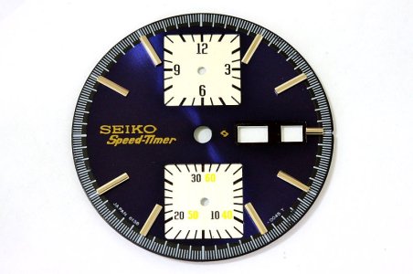

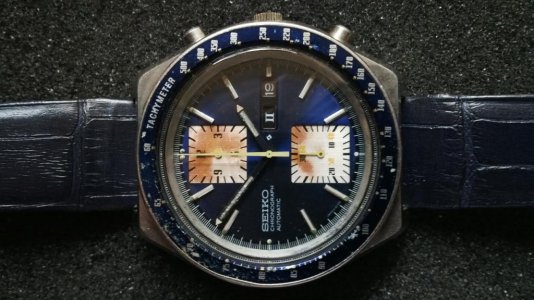

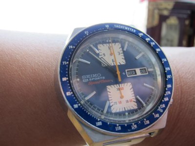

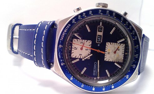

Brojčanik

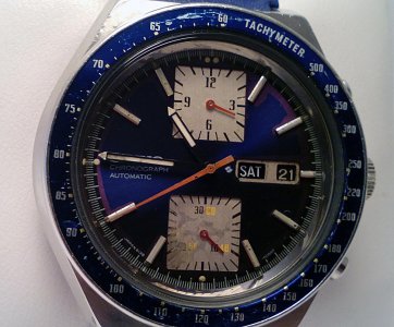

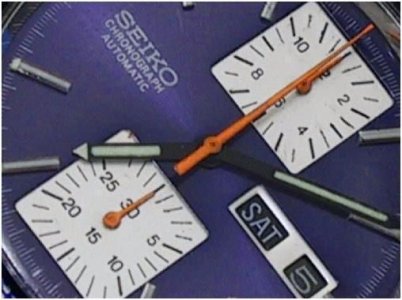

Brojčanik je neverovatan, prelep i unikatan… Po mom mišljenju on ključan faktor u popularnosti Seiko 6138 modela. Kakume nije izuzetak niti ružan rođak porodice 6138 - jednostavno je prelep.
Brojčanik je mat teget-plave boje na kojem su srebrno-belom bojom označeni petominutni podeoci. Sat ima i unutrašnji prsten crne boje na kojem su označeni svi minutni podeoci i podpodeoci u okviru jednog minuta.
Pored tih oznaka na levoj strani brojčaniku se nalazi natpis „Seiko chronograph automatic“, a malo desno od centra brojčanika i sićušni logo Suwa Seikosha – dva latinična slova S stilizovana u obliku vira (naišao sam na podatak da Suwa (諏訪市 Suwa-shi) pored toga što je ime grada i jezera u japanskoj prefekturi Nagano koja je bila sedište kompanije, označava i kovitlac ili vir na vodenoj površini tj. naziv je za Suwa Shinkō nekog boga vetra i vode, što bi objasnilo izgled znaka kompanije).
Desnom polovinom brojčanika dominira prozor za dan i datum (crn ili srebrn zavisno od modela), a gornjom i donjom podbrojčanici srebrno-bele boje kvadratnog oblika. Dan je ispisan na dva jezika, najčešće na engleskom i španskom, ali umesto španskog prisutni su dani u nedelji ispisani kanji znakovima i arapskom... Kao što je rečeno, podbrojčanici su 30-minutnog (donji) i 12-časovnog tipa (gornji), prvi meri minute i napravi pun krug po isteku 30 minuta, a drugi meri sate i napravi pun krug po isteku 12 sati.
Ceo brojčanik je nekako reljefan, trodimenzionalan, odaje osećaj dubine jer su podeoci, znaci, podbrojčanici i prozor dan-datum izdignuti ili pak spušteni u odnosu na glavni brojčanik. Taj osećaj je najizraženiji kada se sat posmatra pod uglom.

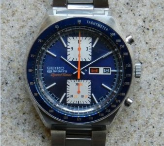

Seiko Kakume je rađen u dva osnovne verzije – verzija za japansko tržište (pre bih rekao azijsko) i internacionalna vezija namenjena ostatku sveta. Prvu verziju karakteriše natpis „Seiko 5 sports Speed Timer“ i okvir za dan-datum prozor srebrno-bele boje, a drugu natpis „Seiko chronograph automatic“ i okvirom za dan-datum prozor crne boje.
Svaka od verzija ima podverzije, tako japanska verzija ima tri podverzije brojčanika - 0040T, 0044T i 0045T koje se razlikuju po obliku kazaljki budući da samo podverzija 0040T streličaste minutne i satne kazaljke sa iluminacijom, dok druga dva modela imaju hromirane kazaljke bez iluminacije. Takođe, podverzija 0045T ima i drugačiji natpis pa umesto uobičajenog „Seiko 5 sports Speed Timer“ piše samo „Seiko Speed-Timer“ (pogledati slike).
(S leva na desno: 0040T, 0044T i 0045T)

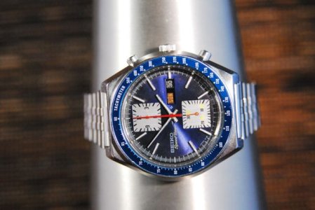

Internacionalna verzija brojčanika nosi oznaku 0050T.
Među kolekcionarima postignut je konsenzus da postoji podverzija internacionalnog brojčanika Kakumea rađenog za arapsko tržište koju karakteriše natpis „Seiko chronograph automatic“ i okvir za dan-datum prozor srebrno-bele boje, dakle miks dve uobičajenije verzije, što je verzija koju i ja posedujem.
(Sa leva na desno: podverzija 1 i podverzija 2)
Priča se da postoji i mitska verzija naizgled slična drugoj podverziji brojčanika sa oznakom 0050T, ali sa drugačije osmišljenim podbrojčanicima. Evo slika preuzete sa interneta, a vreme će pokazati da li je rađen i ovakav brojčanik Kakumea ili je neko sitnom modifikacijom u Photoshop-u ustalasao duhove njegovih poštovalaca...
Bez obzira na verziju, brojčanik Kakumea je izuzetno čitak i pregledan, dobrog kontrasta.
Minutna i satna kazaljke su vrlo lepe i elegantne, streličaste, u crno-beloj kombinaciji, sa luminacijom vidljivom i 40 i kusur godina od njenog nanošenja.
Kazaljka hronograf-sekundare i kazaljke podbrojčanika su specifičnog oblika, bez luminacije, obojene crvenom bojom (mada i to varira, pa sam u zavisnosti od stepena očuvanosti viđao i Kakumea sa narandžastim ili čak žutim kazaljkama).

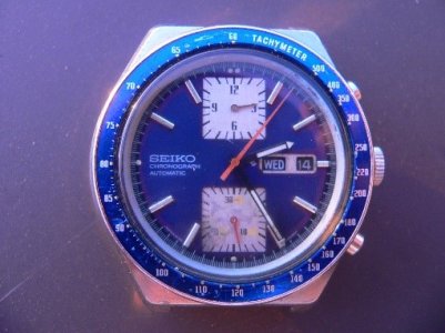

Kućište Kakumea je izuzetno masivno, prečnika 42mm bez drukera i krunice (oko 45mm sa drukerima i krunicom), debelo 16mm, sa lugovima koji su usečeni ispod kućišta (tzv. hooded lugs) širine 18mm.
Masivno kućište i mali razmak između lugova doprinose tome da ovaj sat ne izgleda dobro na kožnim kaiševima, bar ne onim širine 18mm, ali uvek postoji opcija usecanja šireg kaiša na potrebnu širinu, ili upotreba čelične narukvice.
Hooded lugs
Celo kućište je izrađeno od kvalitetnog nerđajućeg čelika i vrlo je teško.
U katalozima iz vremena kada je sat ugledao svetlost dana stoji da je sat vodootporan, ali bez preciznijeg objašnjenja koliko „voli vodu“.
Naišao sam na podatak da je u prvim katalozima štampanim od 1970 do 1972. godine stajalo da su satovi vodootporni do 70m (tačnije 229ft), ali je to naknadno obrisano, verovatno zbog velikog broja reklamacija, što je pretpostavka koju sam formirao sudeći po broju oštećenja na ovim modelima (uopšte 6139-kama i 6138-cama) nastalim kao posledica kontakta sa vodom koje sam video na slikama i dva takva slučaja za koja sam čuo od časovničara koji mi je popravljao sat.
(Sa leva na desno: katalog od 1970 do 1972 i katalog posle 1972)
Zanimljivo je da u katalogu možemo videti da je cena Seika 6138 1970. godine bila 145$ što je danas ekvivalentno 885$, ako je verovati specijalizovanim sajtovima za praćenje inflacije.
Gornjim delom kućišta dominira čelični bazel sa umetkom plave boje sa tahimetar skalom.

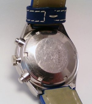

Poklopac je jednostavan, bez gravura.

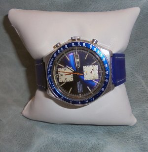

Za starovremenske Seiko automatske hronografe sam se zainteresovao tek nedavno, privučen njihovim nesvakidašnjim dizajnom i bogatom istorijom.
Posle izvesnog vremena na jednom domaćem sajtu koji se bavi kupoprodajom preko interneta nabasao sam na Seiko 6138 Kakume, koji je sa estetskog aspekta bio u lošem stanju (brojčanik, kazaljke i sl), ali po tvrdnjama prodavca mehanički savršen i nedavno servisiran (što je kod ovih satova bitna stavka).
Pregovori su tekli kilavo, uz gomilu informacija, poluinformacija i mutnih slika, ali sam na kraju prelomio da sat kupim budući da je prodavac insistirao na tome da je mehanički savršen i nedavno servisiran, staklo sata ispolirano, i za trećinu oborio početno traženu cenu.

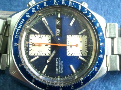

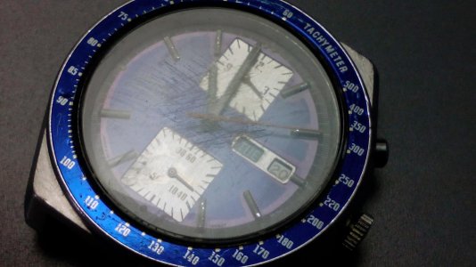

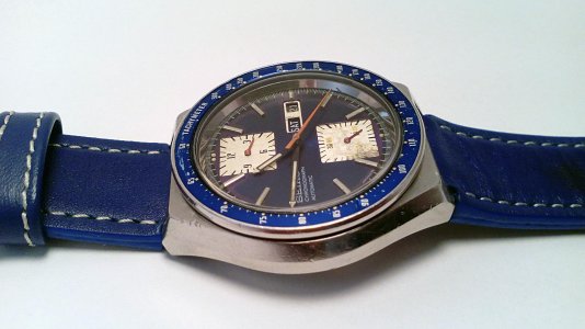

Po prijemu sata, i neposredan uvid u stanje, ispostavilo se staklo sata nije dovoljno dobro ispolirano, pored estetskih nedostataka uočenih na slikama uočeni su još neki sitniji nedostaci. Sa mehaničkog aspekta sat se ponašao vrlo dobro i u skladu sa opisom prodavca („držao vreme“, prebacivao datum, imao pristojnu autonomiju rada, uredno resetovao i startovao hronografe), dakle sve u redu, bar se tako meni laiku činilo.
Za svaki slučaj sat je odnet kod prijatelja časovničara I iz Novog Sada na mehaničko-estetsko proveru i davanje stručnog mišljenja.

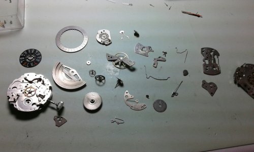

Prilikom pregleda na vibrografu (valjda se tako zove ono čudo za podešavanje tačnosti sata) utvrđeno je da sat radi dobro u smislu odstupanja vremena, ali da ima ogromne oscilacije u radu, pa npr. posle odstupanja od +- 2 sekunde u toku 24 časa, u naredna 24 časa odstupanje bude +-2 minuta.
Uzrok navedenog ponašanja bio je naravno nikad servisiran mehanizam (zaključeno po stanju šrafova mehanizma na kojima nije bilo tragova odvrtanja), pa je sat samim čudom u ovom stanju radio vrlo dobro i posle 40 godina od kada je proizveden. Takođe je utvrđeno da krunica sata nije oginalna, da je ključ polomljen pa nastavljan, da satu fali povratna opruga na jednom drukeru, da dan i datum prebacuje tek oko 8 časova ujutro narednog dana.
Sve estetske mane su potvrđene, s tim da je većina njih bila rešiva (odmašćivanje bazela, unutrašnjeg prstena, kućišta, brojčanika i kazaljki), ali sama reparacija brojčanika i bazela nije bila moguća.
Kakume pre sređivanja​

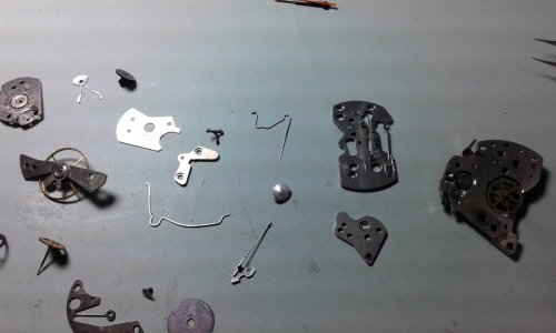

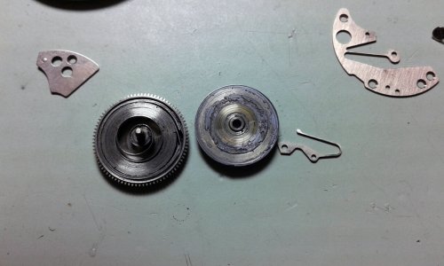

Sada sledi mala digresije i razbijanja jednog mita koji živi na forumu na temi „restauracija vintage satova“.
Naime pošto sam iz Novog Sada, nije mi bilo teško da radi dobijanja drugog mišljenja u vezi mogućnosti reparacije brojčanika odem i do čuvenog novosadskog časovničara S, o čijim poduhvatima na temu reparacije uništenih brojčanika se naširoko i naveliko pisalo u okviru navedene teme foruma. Čovek mi je lično rekao da on taj i takav posao ne radi, da ga nikad nije ni radio, i da takve zahvate, po njegovim saznanjima, ne radi niko u Srbiji. Kada sam se pozvao na forumska pisanja i tvrdnje da je on stručnjak u toj oblasti, on se samo nasmejao i rekao da ljudu brkaju čišćenje i odmašćivanje brojčanika i njegovu kompletnu reparaciju, i ponovio da reparaciju ne radi, niti ju je ikad radio.
Tu naravno nije bi kraj mojim naporima, na predlog jednog kolege sa foruma kontaktirao sam i zemunskog časovničara KD, koji mi je rekao da zahvate reparacije brojčanika on ne radi lično već da oštećene brojčanike šalje kod nekih svojih saradnika u Švajcarsku, i da to „zadovoljstvo“ košta minimum 80€, verovatnije 120€ za ovaj model sata, a na brojčanicima skupljih i zahtevnijih satova i više.
Posle toga sa časovničarem I sam se dogovorio da kompletno servisira mehanizam i preduzme sve što može da bi sat sa estetske strane izgledao što bolje, s tim da smo postigli koncenzus da nikakvo poliranje kućišta i zamena brojčanika i kazaljke aftermarket delovima ne dolazi u obzir, jer uništava kolekcionarku vrednost ovog sata. Formiranju ovakvog mog mišljenja i stava u mnogome su doprinele i kolege sa foruma preko PP poruka.
Časovničar I se prihvatio posla, totalno je rasturio mehanizam, odmastio ga, podmazao, pa ponovo sklopio, zajedničkim snagama smo pronašli i napravili nedostajuću povratnu oprugu drukera (verovatno pretpostavljate da je u pitanju opruga iz hemijske olovke koja savršeno obavlja posao), zatim je odmastio brojčanik, koliko se moglo sastrugao štroku sa donjeg hronografa, očistio kazaljke i izvršio ostala neophodna podešavanja.
Sve ovo je potrajalo dve do tri nedelje, jer je mehanizam neverovatno složen i pipav za rad, a i čekalo se staklo koje je na mašinsko poliranje poslato u Beograd.
(Servisiranje "servisiranog" Kakumea)​

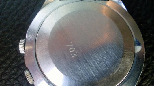

Za kraj malo suvoparnih podataka o samom satu.
Kakume kojeg posedujem je proizveden u julu 1977. godine i pokreće ga 6138B mehanizam, vrlo tačan i precizan uz odstupanja od + 2 do 4 sekunde na 24 časa, uz to i prilično nečujan (što im baš i nije karakteristika), sa rezervom snage oko 45 časova koju lagano ostvaruje nakon 10tak sati nošenja na ruci. Sat ima opciju ručnog navijanja, koju sam našao vrlo korisnom, u smislu da ga pri startovanju (ako je stao) ručno navijem deset okreta i tako predupredim eventualno zastajanje u radu tokom nošenja izazvano neaktivnošću leve ruke (kancelarijski posao).
Kao što je već napomenuto sat je u nekom periodu svog veka „popio vodu“ pa mu brojčanik nije u sjajnom stanju (posebno donji podbrojčanik), ali bilo je sve to mnogo gore pre nego što se majstor-časovničar prihvatio gore opisanog posla na „ulepšavanju“ sata, iako to nema mnogo veze sa njegovom strukom, na čemu sam mu zahvalan.
Staklo na mom modelu je mineralno, orginalni Seikov Hardex.
Za mene je bila nemoguća misija pronalaženje orginalne Seiko narukvice iz tog perioda, pa sam se odlučio da sat stavim na kožni kaiš prikladne plave boje.
IMG_20150221_104950.jpg IMG_20150221_104917.jpg IMG_20150221_104812.jpg IMG_20150221_105030.jpg
Kakume posle servisa​

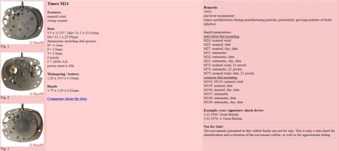

Timex Black Max pokreće Timex M24 mehanički mehanizam (SLIKA 1.) bez rubina, koji je ekstremno tačan uz dnevna odstupanja od +2 sekunde na 47 časova (na 24 časa nisam vodio evidenciju) kolika je i rezerva snage primerka koji ja posedujem (iako vidim da je deklarisana rezerva snage 42 časa).
slika 1.​
Model koji posedujem nema komplikaciju u vidu prikaza datuma, a njegovog brata sa tom zanimljivom i korisnom opcijom pokreće Timex M27 mehanički mehanizam.

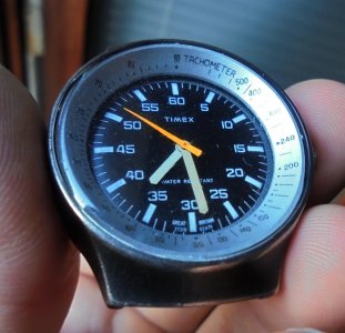

Brojčanik
Brojčanik Black Maxa je neverovatan, prelep, unikatan… Rađen po uzoru na brzinomer Maserati trkačkih automobila iz 70-ih (verovatno po uzoru na Maserati Kyalami (SLIKA 2.) jer mi se čini da je taj auto model u reklami).
slika 2.

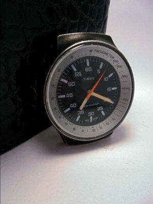

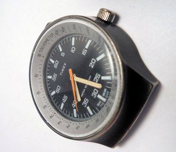

Brojčanik je mat crne boje sa brojevi i podeocima bele boje. Pored tih oznaka na brojčaniku se nalazi još natpis „TIMEX“ i oznaka vodootpornosti. Oko brojčanika, a ispod stakla, se nalazi bazel - TACHOMETAR.
Iako je upotreba ovog pojma izazvala brojne rasprave i nedoumice na forumima gde se okupljaju ljubitelji ovog sata (da, da i to imaju), postignut je konsenzus da je isti iskorišćen kao omaž brzinomeru trkačkih automobila jer je tahometar izraz za instrument za merenje brzine rotacije osovine ili diska, izražene u minuti ili u drugim jedinicama, čiji najpoznatiji predstavnik je baš merač brzine u automobilima (brzinomer).
Mnogo uobičajeniji pojam u svetu časovničarstva je tachimetar instrument za merenje brzine kojom smo prešli neko rastojanje.
Brojčanik je izuzetno čitak i pregledan.
Kazaljke nemaju luminaciju, satna i minutna kazaljka su vrlo debele, što ponekad otežava „čitanje“ tačnog vremena. Narandžasta oštra kazaljka-sekundara je prosto predivna.

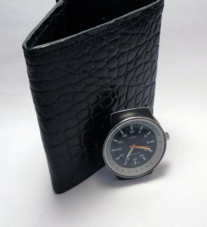

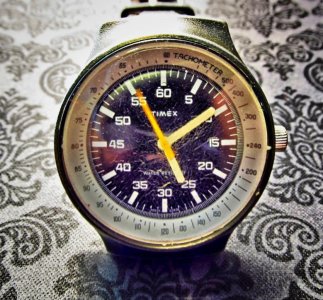

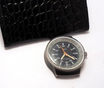

Zanimljivo je da na brojčanicima mehaničke verzije ovog modela stoji da je proizveden u Velikoj Britaniji (natpis GREAT BRITAIN) ako je u pitanju model bez datuma, odnosno u Engleskoj za model sa datumom (natpis DIAL ENGLAND, SLIKA 3.), dok kasnije kvarcne verzije nemaju „zemlju porekla“ na brojčaniku (SLIKA 4.).
slike 3. i 4.

Kućišta je mesingano (pretpostavljam), tretirano niklom pa premazano PVD premazom crne boje.
Široko je 37mm (40mm sa krunicom), debelo 12mm, sa lugovima od 18mm.

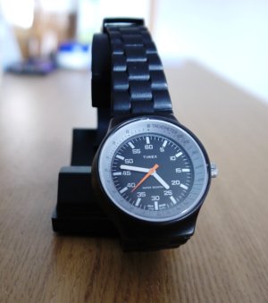

Sat uživo deluje znatno veće nego što se to čini na osnovu dimenzija, pre svega jer je brojčanik vrlo čitak i pregledan, a spoljni bazel vrlo tanak, pa je ceo prednji deo sata u staklu.
Oblik kućišta je vrlo zanimljiv, elipsast sa skrivenim lugovima.
Staklo
Staklo je mineralno, ravno. Kao što sam napisao vrlo je veliko, prečnika 35mm.
Narukvica
Pre 1980. godine mehanički Black Max je dolazio na metalnoj narukvici (rekla-kazala), a posle toga kvarcna verzija na gumenoj narukvici, obe verzije u "Rolex Presidential" stilu (SLIKA 5.), ali pošto mi je ta narukvica nedostupna (i u prvom i u drugom pojavnom obliku) stavio sam mu najobičniji gumeni kaiš (koji se sinoć pukao:thumbdn:), iako sam se dugo vodio idejom mu stavim crnu čeličnu narukvicu koje kod nas nema ni za lek.
slika 5.
Slike

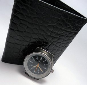

Zaključak
Sat Timex Black Max nije čudo časovničarske industrije, nema mehanizam sa trista rubina i milion bita u sekundi, nema čelično kućište i ne možete sa njim zaroniti 20.000 milja pod more, ali je autentičan predstavnik jednog vremena i jedne epohe i kao takvog ga morate voleti ili bar ceniti entuzijazam i ljubav onih koji to čine.
Komso bas lep sat.....cuvaj ga! Kao sto si sam rekao,nema ovo, nema ono, nema......ali je predstavnik jedne prosle epohe i treba ga sacuvati. Uzivaj u njemu!

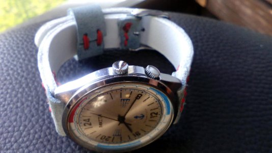

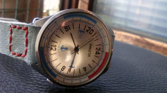

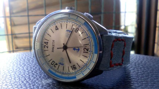

SSSR RAKETA 24
Tekst koji sledi posvećujem ruskom horološkom umeću i naravno Vama koji ovo čitate.
Uvod
Junak ovog teksta je jedan prilično neuobičajen sat.
Spisak neuobičajenih karakteristika počinjemo od početka, tj. od samog imena i prezimena sata.
Ovaj sat je u narodu (pre svega među zapadnjačkim svetom) poznat kao Raketa 24 „radio room“.
I dok je ime sata - „Raketa 24“ - logično jer je reč o satu sovjetske fabrike satova PČZ linija satova Raketa koji ima 24 časovnu skalu (koja je, između ostalog, i proslavila tog proizvođača satova), njegovo prezime „radio room“ je neobično i pre svega netačno.
Naime, Raketa 24 „radio room“ uopšte ne pripada klasi satova koje su koristili radio operateri kao pomoćni instrument i podsetnik da je vreme za radio tišinu i „osluškivanje“ radio etra kako bi se čuo eventualni SOS poziv u pomoć što je obaveza uvedena 1913. godine nakon potonuća Titanika u 1912. godini. Očigledan dokaz u prilog toj tvrdnji je taj što radio tišina za osluškivanje poziva u pomoć ima ukupno 4 intervala od po tri minuta, a ova Raketa 24 ima šest vremenskih intervala (tri bela, dva plava i jedan crveni interval) trajanja od po četiri sata.

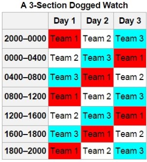

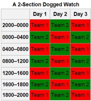

Daljim istraživanjem dolazimo do saznanja da ti intervali u stvari predstavljaju tradicionalni mornarički sistem smena straže na svaka četiri sata koju obavljaju mornari podeljeni u tri grupe, pogađate, belu, plavu i crvenu grupu. Ovakva podela na tri grupe omogućuje da se stražari duže odmaraju između dva intervala stražarskih dužnosti, pa posle četiri sata straže imaju osam sati odmora (vidi sliku 1.), što nije moguće kod mornarički sistem smena straže koje obavljaju dve grupe jer tada mornari posle četiri sata straže imaju samo četiri sata odmora (vidi sliku 2.). Postoje i drugi mornarički sistem smena straže koje najverovatnije ne razume ni onaj ko ih je osmislio.

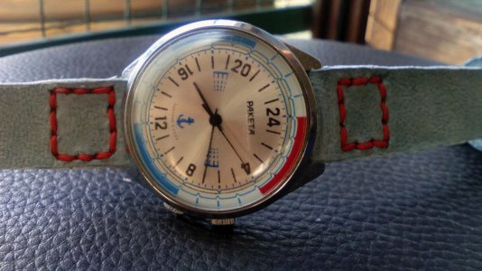

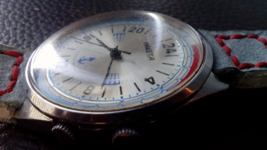

slika 1.

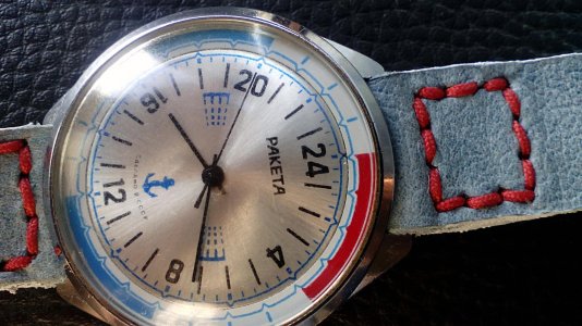

slika2.
Dakle, sa priličnom sigurnošću možemo tvrditi da naša Raketa 24 treba da se preziva „stražarska“, jer joj je sekundarna namena (pored primarne kao merača vremena) da mornaru bude neka vrsta podsetnika kad je na njega red da stražari, što je verovatno bilo i vrlo korisno u hladnoći, sivilu i monotoniji mornarskog života negde u sred Severnog ledenog okeana gde je i bog rekao laku noć.
Što se tiče samih stražarskih smena i među njima ima jedna specifična – crvena – takozvana „pseća straža“ koja traje od 16.00 do 20.00 časova, a naziv je zaslužila jer u tom periodu stražari samo nekolicina mornara dok gotovo sva posada večera i odmara. U skoro svim mornaricama sveta pseća straža ima dva podintervala od po dva sata (prvi podinterval od 16.00 do 18.00, pa smena nove pseće straže koja stražari podinterval od 18.00 do 20.00, pa redovna smena straže i stražarenje redovnog četvorosatnog intervala). Moglo bi se reći da su u većini mornarica pseće straže popularne jer posle osam sati odmora od redovne straže, stražariš samo dva sata, pa imaš novih šest sati odmora do naredne straže. Naravno Sovjeti – ludaci su, za razliku od svih ostalih mornarica, praktikovali četvorosatne pseće straže, pa ko živ ko mrtav, gladan ostaješ sigurno.
Eto, kada smo razrešili tu dilemu, ostade još dilema šta znače markeri pored satnih podeoka 6 i 7 i 18 i 19, pogađate, oni označavaju period plime i oseke.
A posle uvoda iz istorije sledi razrada u vidu opisa samog sata.

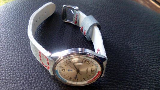

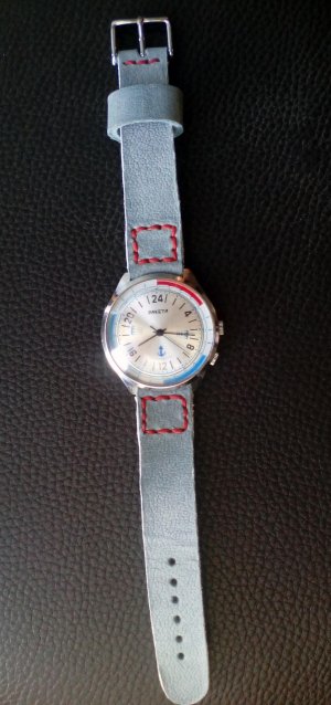

Raketu 24 Stražarsku pokreće slavni, pouzdani i robusni 2623h mehanički mehanizam (bidfun-db Archive: Watch Movements: Raketa 2623.H) tipičan za gotovo sve Raketine 24 časovne satove. Iako star, jednostavan i vizuelno neugledan mehanizam je prilično tačan uz dnevna odstupanja od +5 sekundi na 46 časova (na 24 časa nisam vodio evidenciju) kolika je i rezerva snage primerka koji ja posedujem deklarisana rezerva snage oko 45 časova).
Brojčanik
Brojčanik stražarske Rakete je neverovatan, prelep, unikatan… Brojčanik je mat sivo-srebrne boje na kojem su crnom bojom ispisani brojevi i podeoci koji označavaju sate, a plavom bojom podeoci koji označavaju minute. Pored tih oznaka na brojčaniku se nalazi još natpis „РАКЕТА“ i сделано в ссср crne boje i amblem sidra i dve oznake za plimu i oseku plave boje. Oko brojčanika, a ispod stakla, se nalazi dvostrano pokretan bazel sa ukupno šest podeoka o kojima je već bilo reči u uvodu, koji se podešava okretanjem krunice koja se nalazi na poziciji 8:00.
Brojčanik je izuzetno čitak i pregledan i ja uopšte nisam imao problema da se naviknem na njegovu 24 časovnu fizionomiju, čak štaviše na prvi pogled mi je taj način prikazivanja vremena bio logičan i blizak, mada sam čitao da zapadnjaci muku muče oko toga.
Kazaljke nemaju luminaciju i vrlo su tanke, ali zbog dobrog kontrasta čitljive i pri slabom osvetljenju.
Kućište
Kućišta stražarske Rakete je široko 39mm (42mm sa krunicom), debelo 12mm, sa lugovima od 18mm. Sat uživo deluje znatno veće nego što se to čini na osnovu dimenzija, pre svega jer je brojčanik vrlo čitak i pregledan, a spoljni bazel vrlo tanak, pa je ceo prednji deo sata u staklu.
Celo kućište je mesingano, tretirano hromom, osim poklopca koji je čeličan. Činjenica da kućište nije od čelika bi mogla odbiti nekoga od nabavljanja ovog ili ovakvog sata, ali meni lično to ne predstavlja problem pre svega zbog visokog kvaliteta postupka hromiranja i kvaliteta materijala koji su sovjeti koristili, u što smo se svi uverili u slučaju sovjetskih komandiraca čija hromirana kućišta su znatno kvalitetnija i postojanija od kućišta postsovjetskih ruskih.
Vodootpornost je deklarisana na 30m, ali kako neko reče to znači da ovaj sat ne treba prinositi vodi bliže od 30 metara, što je aluzija na tradicionalno lošu vodootpornost ruskih Raketa 24.
Staklo
Staklo je akrilno, blago ispupčeno i zaobljeno. Kao što sam napisao vrlo je veliko, prečnika 37mm.
