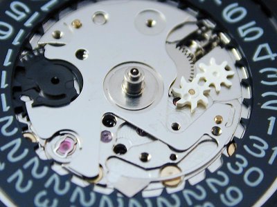

Clarisa, verujem da je hteo da spomene godine umesto mesece, kod ovih satova to jest mehanizama je potrebno menjati bateriju nakon 5 godina, to je neki propisani vek trajanja i kosta nekih 20€ ako se baterija koja akumulira skroz potrosi. Plasticni delovi u kvarcnim satovima i to sto nema rubina i ne igra neku ulogu, napravljeni su tako da bi bili efikasni i pristupacni svima ali nama zaljubljenicima mehanickog pokreta i te kako smeta.
Sada u danasnjici takozvana plastika ili najlon delovi se pokazuju kao efikasniji u odnosu na celicne, itd delove, manje se habaju tako da ETA 7750 poseduje plasticne delove. Isti primer je bio i kod Lemanije koja je bila prepuna sa najlon delovim, a ostala i dalje u samom vrhu Swiss mehanizama.

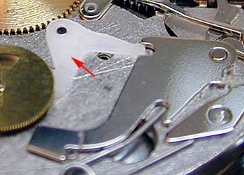

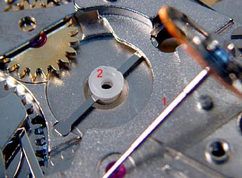

Kad smo vec kod plasticnih delova u mehanizmu, u 7750 ih nema mnogo, samo dva:
Plasticni lezaj za zupcanik centralnog registra
Plasticna kocnica na 12-satnom registru
(Izvor - Odlican clanak sa TZ-a)

Pa ni Lemania nije bas prepuna najlon delova, ako pricamo o 5100 ona ih ima 5.
3 plava i 2 siva.
