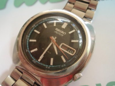

raketa franken 2.jpgraketa franken.JPGsturmanskie franken.jpgseiko franken.jpglongines franken.jpg

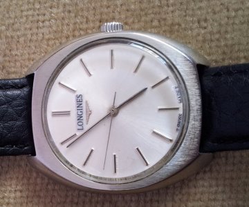

Na slikama se vide popularni modeli čije je nedostatke lako prepoznati. Longines je pomalo specifičan, jer se na uvećanoj slici vidi da se neko petljao sa ciferom, premda se na originalnom oglasu sa jednog našeg poznatog sajta vidi da sat ima originalnu krunicu i još neke delove.

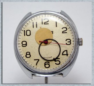

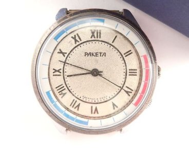

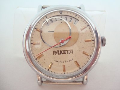

Raketa, dva brojcanika u jednom

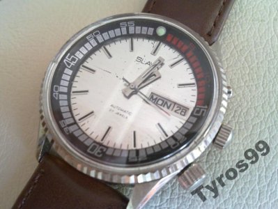

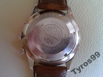

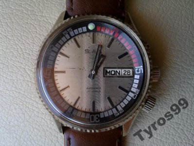

Slava u Orient kucistu

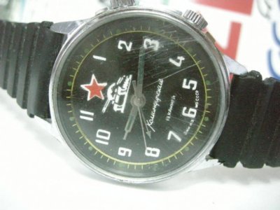

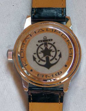

Alarm komandirski, zakaz mo
Raketa 24h, samo sto je brojcanik 12h

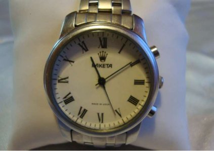

Rolex - Raketa

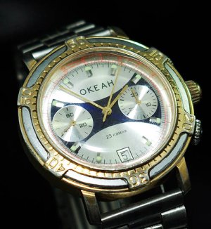

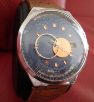

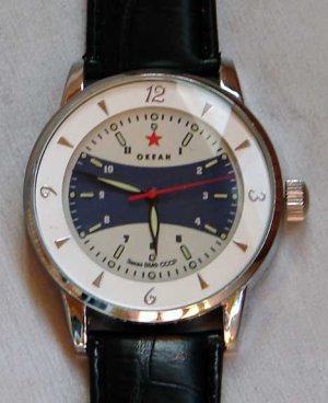

Ocean

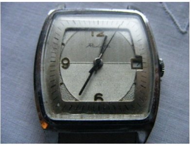

Tri Rakete kopernik(u pokusaju)

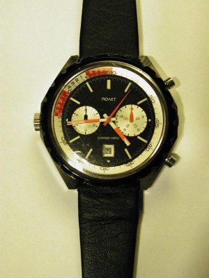

Poljot chrono-matic
Komandirski stoper

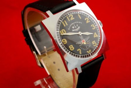

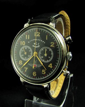

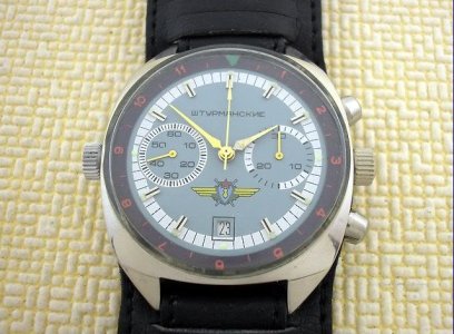

Sturmanski u nekom kockastom kucistu

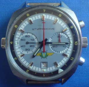

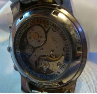

Neso reci mi molim te sta ovde nije u redu sa ovim Sturmanom:
Hmm, Šturm uopšte ne izgleda loše. Štaviše.
Rekao bih da je malo "preoštro" klasifikovan kao Franken. WUS nije "sveto pismo", svašta ima tamo...
"sorry to say, that is a franken - wrong type of case for a 31659 movement"
Po WUS-u, ispada da je ostatak sata zamenski deo mehanizmu? Čak i ako je običan 3133 zamenjen 31659 mehanizmom, jedino što ga "kvari" je dobitak hack funkcije.
"Also note the large gap between the bezel and the indices."
Meni se razmak čini korektan; drugim rečima, to je "taj sat" sa svim elementima koji mu "fabrički pripadaju" izuzev što je dobio malo bolju mašinu od fabričke.
Da li to spada u Franken? Po meni, ne. Pa ljudi, sat je dobio istorodnu bolju mašinu! A nije u pitanju Patek iz XIX veka, jel te.
Onaj neki šeik, da li Bahrein ili tu negde, kupi Bentley, izmenja mu enterijer, doda 50 konjića na xxx postojećih i napravi unikat, pardon, franken. Mada to niko na ovoj planeti ne pominje, svi koriste neki neobičan termin "improved"? Čekaj, zaključak (tek jedna tačka gledišta): ako čačkaš nešto od 300 000 evra, npr, to je "unapređeno" a ako to uradiš nečemu što se kreće oko 200 istih, uništio si ga! Ali zaboga, u pitanju je sat, horološka "svetinja"... to mi je promaklo. Kad neko izmenja cifer i skazaljke na Seiko diveru, to je onda "custom, modified". Niko ne pominje reč na F. Valjda je dozvoljeno... e sad, imamo temu u temi: šta je Franken sat?
Ako kažem: "ja sam ga napravio, od 72 dela različitih satova" i tako ga deklarišem, ništa rog za sveću, valjda je nekakav unikum, kako god ga nazvali.
Ako na satu zamenim mehanizam, ne istovetnim ali iste generacije, npr 17 umesto 25 rubina, nije valjda Franken?
Ako nosim sat sa propalom luminacijom a treba mi, jer ne vidim dobro, i stavim drugačije skazaljke, nove, vidljive noću... Frank? Ne. To je moj sat. Modifikovan.
E sad!
Ako pravim kolekciju a nije "Hello Kitty", već ima istorijske, stilske ili namenske konotacije i desi mi se da "upotpunim" sat nečim što mu ne pripada, zašto se onda time bavim? Napravio sam "F" sat, uprskao sam stvar. Drugih Frankenstein kategorija i nema, po meni... a da, ovi što valjaju satiće, ko lopatom, bave se "podvalama" i "prevarama" što je najadekvatniji izbor izraza uz "muljanje" na ovom govornom području. Zašto? Zato što prećute kalemljenje u cilju sticanja veće novčane koristi. Nije problematična npr Omega Speedmaster sa tuđom krunicom sama po sebi (uzgred, ne bih se razmišljao ako bih bio u povoljnoj prilici), već "advertajzing" iste. Čemu onda eufemizmi, nije fer prema Frenkiju jer lik je sasvim ok.
mislim da su pogresili za sturm.sa rusima jeste malo haoticno stanje ali ovo je njihov sat i njihov mehanizam.23jewels ima fabricku knjizicu pa bi mogo da pogleda mislim da postoji fabricka varijanta bas ovakva.
Ako sam pogrešio, izvinjavam se. Kod njihovih satova je zaista teško odrediti neke stvari.
Kao što Vukas reče, "greh" ovog šturmana je što mu je ubačen mehanizam koji nije fabrički njegov. Po meni, to nije franken, iako po ovoj knjizici koju ja posedujem, mehanizam 31659 nije predvidjen za ovaj model. Tu su 3133, 31679, 31681, 31682

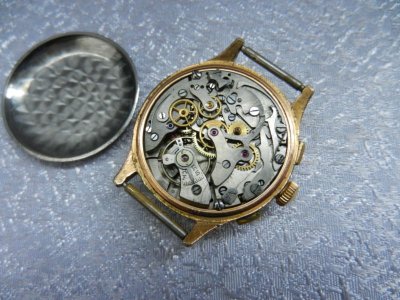

P1080855.JPG P1080856.JPG P1080857.JPG P1080858.JPG P1080859.JPG P1080860.JPG P1080861.JPG

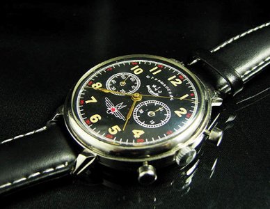

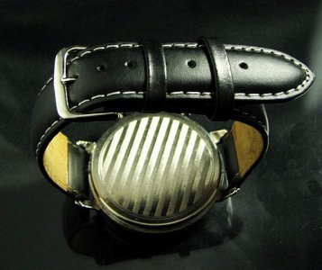

Cortebert Regulateur Vintage WWII Era Luftwaffe German Air Force Watch, ebay naravno. Odakle nego iz Ukrajine.
Ultimativni, apsolutni Frank.., ne, Monsterstein, po svakom osnovu.
Staviš na prodaju "Cortebert" sa blagim aluzijama na Rolex. I onda:
Izjaviš da je autentičan. ------------------- Laž.
Tip sata je Regulateur. -------------------- Laž. Nikad postojao.
Cifer je restauriran. ----------------------- Laž. Omalan je levom nogom.
Mehanizam hi-grade Cort. 620. ---------- Laž. SU 3602.
Kućište je konvertovano džepno. -------- Jedino, ali jedino tačno.
Bla, bla etc.
Naravno, nigde ni reči da je devastirani predmet nekada bio džepni sat Molnia 36..
Kvaziprodukt je rezultat monstruozno sprovedene nakaradne ideje beslovesnog lažova i otuda njegov jedinstven, nakazoidan karakter i još gori izgled.
Već sam jednom to rekao ali da ponovim. To što se na ebay-u može pronaći lažnih vojnih i ne samo vojnih satova koji po nekom nepisanom pravilu neretko dolaze iz Ukraine ili makar od nekoliko ( ne znam tačan broj ) prodavaca koji su registrovani u toj zemlji, to je za ne poverovati. Neću da generalizujem i da kažem da su svi prodavci iz te zemlje takvi jer to bi bilo netačno ali kada god vidim neki "čudnovat sat" retko kada sam pogrešio u proceni da je iz pomenute zemlje. A tek priče uz koje prodaju te satove . Inače vrlo često koriste Molnija mehanizme , brojčanike iz kućne radinosti, neorginalne kazaljke ( izmišljen sat ne može ni imati orginalne kazaljke ), i često prepravljaju kućišta džepnih satova u ručne satove ( dodaj ušice ) . Uglavnom se i ne trude da ispoštuju neki minimum istorijske tačnosti kada je dizajn u pitanju tako da su im kopije i više nego očigledne.

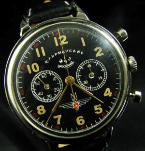

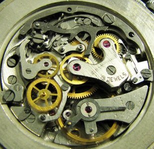

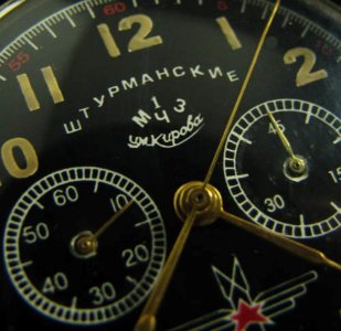

Evo jedan primer lažnog Šturmanskog. Mehanizam je pogrešan umesto 3133 stavljen je 3017 ( mehanizam čuvene Strele ) samim tim merni opseg hronografa je pogrešan i praktično bez da se otvara sat možete znati da nije odgovorajući mehanizam.
Mehanizam: 3017, ručni navijač, 19 rubina, 18000 vns, oko 40 sati rezerve snage, nema zaštite od udara-šoka, dva podbrojčanika gde levi pokazuje sekunde a desni je minutni podbrojčanik hronografa , centralna sekundara je sekundara hronografa, hronograf ukupno meri 44 min i 59 sek.
Umesto njega trebao bi da je mehanizam 3133 koji ima manji merni opseg tj 29 min i 59 sek, ima 23 rubina, 21600 vns, oko 50 sati rezervu snage i zašitu od udara tj šoka.
I sve ostalo na satu je pogrešno od poklopca kućišta, tastera, natpisa 1MЧЗ Кирова ( takav natpis je 1MЧЗ stavljala npr na sovjestsku verziju Tutima Urofa 59 hronografa ali ne na Šturmanski ) itd. Sve u svemu kao što sam rekao često se uopšte ne trude da sat izgleda približno orginalu.
