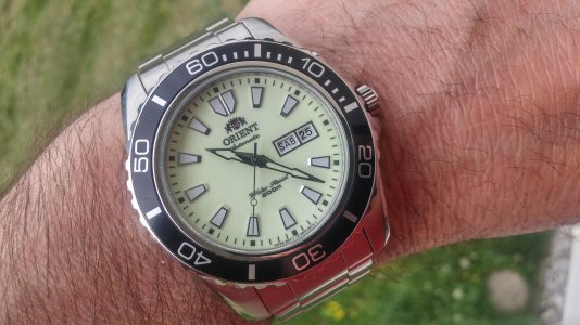

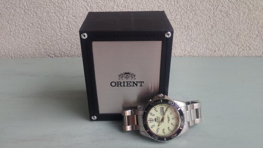

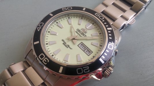

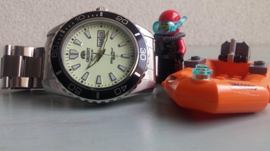

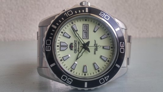

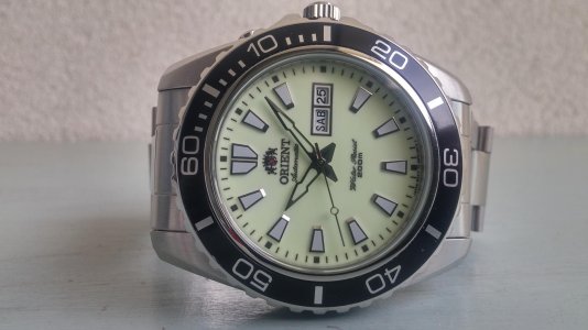

ORIENT MAKO XL FEM 75005R9
Kućište:
Prečnik: 43,0 mm
Visina: 13,5 mm
L to L: 50,5 mm
L - L: 21 mm
WR: 20 ATM - 200 m
Težina: 187g
Nerđajući čelik, Brušeno, gornji straski deo visoko poliran

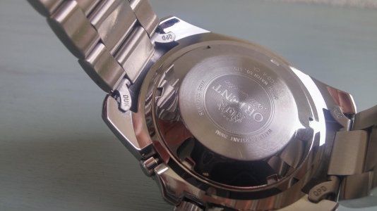

Poklopac:
Zatvoren, ušarafljen, srednji deo brušen, vanjski obruč poliran
Bezel:
Aluminij, jednosmerno rotirajući, 120 klikova
Masivno, kompaktno kućište
Vrlo korektan finiš uzevši u obzir cenovni razred sata. Polirane i brušene površine su vrlo čisto međusobne odvojene
U komparaciji sa konkurencijom (linija Citizen NYXXX) nije profesionalan diver
Neubedljiva konačna obrada pklopca sata - gravura bi trebala biti dublja i značajno izrazitija

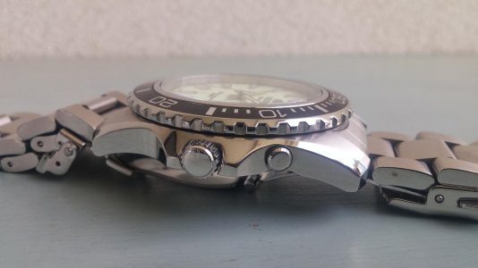

Kruna
Pozicija 3
Ušarafljiva
Prečnik: 5,3 mm
Polirana obrada čelika
Primereno zaštićena sa produženim kućištem
Nije potpisana
Sa obzirom na veličinu kućišta, morala bi biti bar 1 mm šira
Staklo
Prečnik: 35,0 mm
Postavljeno 0,5 nad razinom bezela
Brojčanik
Boja: Fosforno bela - Citrona

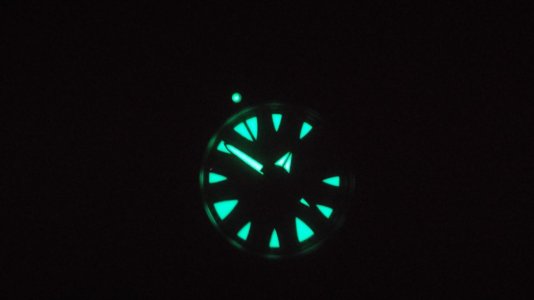

Markeri - u obliku barova, luminirani
Kazaljke: Arrow (luminirane)
Aplicirani markeri na podlagu
Apliciran logotip Orienta na podlagu, što predstavlja retkost u cenovnom razredu sata
Sihronost elemenata minutne skale na brojačniku sa jednakim elementima na bezelu
Odlična luminacija
Neizražajna sekundna kazaljka, koja se gubi u pozadini podlage i velikom brojčaniku
Luminacija celog brojčanika u nekim prilikama može predstavljati otežavajuću okolnost
Orient 46943
In House
Automatik
27,4 mm x 5,45 mm
Predstavljen 1975 godine
21 rubin / 21.600 b/h (3 Hz) / 42 sata rezerve snage
Smer samnavijanja: Dvosmerna
Bez Hackinga
Antischock sistem: Seiko Diashock
Regulator: Etachron
ISO dnevna preciznost: -25 do +35 sec/d
Komplikacije: Dan, Datum
In House mehanizam, iako se prilikom konstrukcije delimično oslanjao na Seiko 7006 kalibar
Dokazan i pouzdan mehanizam, koje je 45 godina u serijskoj proizvodnji
Jednostavno i brzo podešavanje dana u nedelji preko pušera na poziciji 2
Nedostatak mogućnostu ručnog navijanja
Odsutnost hacking funkcije
Neubedljiva ISO certfificirana dnevna preciznost
Plastični nosač mehanizma

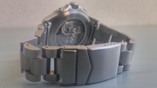

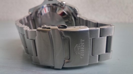

Narukvica
21,0 mm
Brušena obrada linkova
Vrlo kvalitetna narukvica, posebno uzevši u obzir cenovni razred iz kojeg sat dolazi
Klick sistem kopče sa sigurnosnim pokrivačem
Potpisana kopča
Mogućnost mikroregulacije na kopči
Kopča je napravljena iz presovanog lima

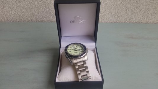

Embalaža
Kutija iz tvrdog, dodatno ojačanog kartona. Jastučič, na kome se nalazi sat zauzima ceo donji prostor i nudi mu osrednje kvalitetnu zaštitu
Prijatan izgled
Praktičnost
Korektan kvaliet u entry level cenovnom razredu
Dugovečnost upotrebe je potpuno uslovljena pažljivim tretmanom
Dano / Dobijeno
170,00 €
Jedan od boljih Price - Performance odnosa na današnjoj horološkoj sceni. Proveren, dokazan, pouzdan automatski mehanizam, kućište sa vodoodpornošću 20 ATM, čelična narukvica i vrlo prijatan izgled dolaze u paketu od samo 170 €. Sat, koji ne zahteva skoro ništa a puno pruža. Osim toga, modeli sa crnim i plavom brojčanikom otvaraju izuzetno velik broj prilika za nošenje.
Vlasnik Maka ni na koji način ne ostavlja utisak nesposobnosti za nešto više, već osećaj razborite ličnosti, koja zna kako na pravi i najekonomičniji način postati ravnopravan član kluba poštovaoca časovničarkse delatnosti.
Od 2004 godine, kada je predstavljena, linija Orient Mako je sagradila vlastiti i široko prepoznatljiv dizajn, zato sa sobom ne donosi samo cenovnu pozitivnu praktičnost nego i solidnu horološku težinu.
Istovremeno, nekoliko činjenica još uvek ostavlja senku neuverljivosti iz Maka 1 linije. 1-2 mm prevelik prečnik, nemogućnost ručnog navijanja, odsutnost hackinga, pa čak i nepotpisana krunica.
Sa kartom od 170 € ne možemo obići svet ali zato možemo sebi priuštiti vrlo zabavnu, sigurnu i dugu horološku avanturu.
Kada sat kupiš samo zbog mehanizma....

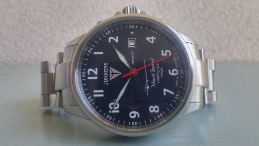

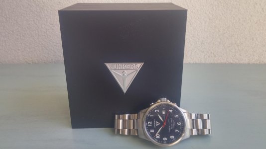

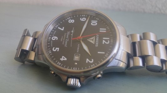

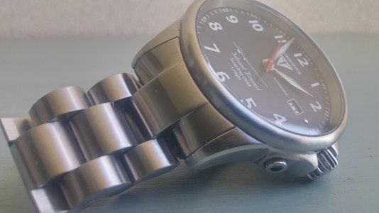

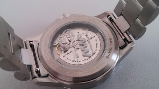

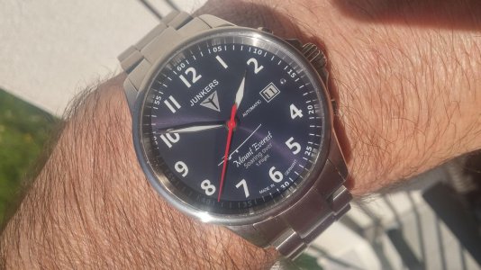

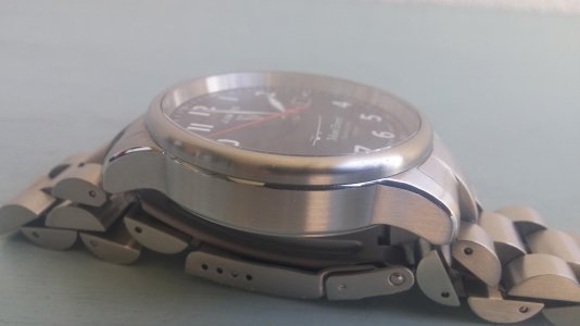

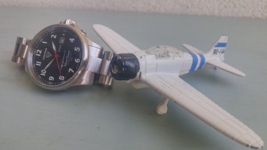

JUNKERS MOUNTAIN WAVE PROJECT 6864 - M3

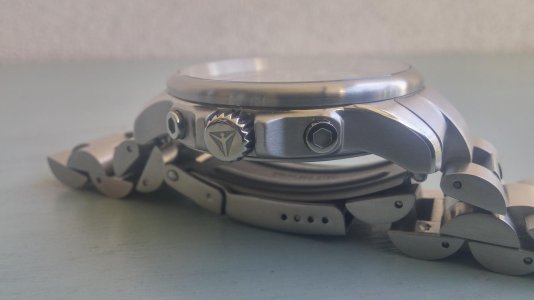

Kućište
Prečnik: 40,0 mm
Visina: 11,2 mm
L to L: 47,0 mm
L - L: 19,0 mm
Težina: 132 g
WR: 10 ATM - 100 metara
Nerđajuči čelik, brušen finiš, gornji stranski deo lugova visoko poliran
Poklopac: Ušarafljen, Transparentan (mineralno staklo)
Više nego korektan finiš, uzevši u obzir cenovni razred sata
Transparentan poklopac
Potpuno neprimereno i nepotrebno ukrašavanje strane, na kojoj se nalazi krana, sa stillskom imitacijom u obliku šarafa (na pozicijama 2 i 4).
Krunica
Pozicija 3
Neušarafljiva
5,3 mm
Brušen i poliran finiš
Potpisana
Staklo
Safirno
35,8 mm
Antirefleksni premaz
Brojčanik
Boja: Plava

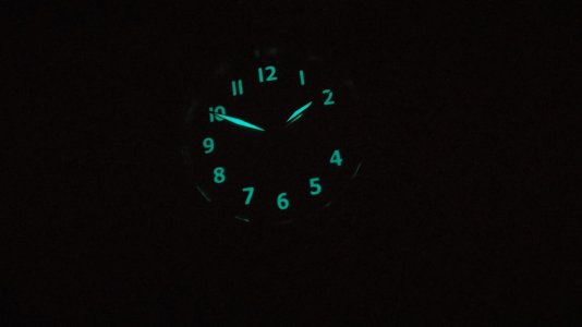

Indeksi u obliku arapskih brojeva (luminirani)
Kazaljke: Sword (luminirane)
Datum na poziciji 3
Izražajni oversized indeksi
Posebna nijansa plave boje, koja odražava boju neba u lepom vremenu iznad Mount Everesta, čime je prenesen osećaj Mountain Wave projekta, koji je sponzorirao Junkers
Indeksi su štampani na podlagu brojčanika. Važnost projekta, kojem je Junkers posvetio liniju zaslužuje mnogo više od toga
Miyota 9015
Automatik sa mogućnosti ručnog navijanja
26,0 mm x 3,9 mm
24 rubina / 28.800 b/h / 42 sati rezerve snage
Predstavljen 2009 godine
Hacking
Smer samonavijanja: jednosmerna (uniderctional)
Antischock sistem: Citizen (Miyota) Parashock
Regulator: Etachron
ISO dnevna preciznost: - 10 sec do + 30 sec/d
Komplikacije: Datum
Moderan i pouzdan visokofrekventni mehanizam
Odlikuje ga mala visina (3,9 mm)
Cenovna dostupnost - cena novog, kompletnog kalibra se kreće u rangu oko 100 €
ISO dnevna preciznost od -10 do + 30 sekundi je prilično neubedljiva za Premium Line liniju, u koju ga je Miyota klasficirala
Zbog povoljne nabavne cene se Miyota 9015 ugrađuje u veliki broj manje kvalitetnih satova, pre svega kineskih proizvođača sa Ali Expressa, što se značajno odražava na reputaciju kalibra
Plastičan holder mehanizma
Narukvica
Brušena i satinirana obrada članaka
Kopča sa klick sistemom
Sigurnosni prekrivač kopče
Nepotpisana kopča

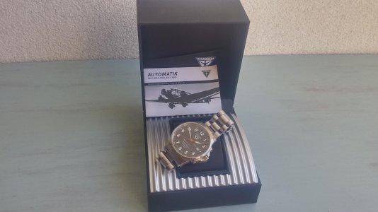

Embalaža
Tvrd, ojačan karton, unutrašnjost donjeg dela ispunjena plastičnom masom
Prijatan izgled, jednostavnost i praktičnost
Za duži period upotrebe je potrebno pažljivo rukovanje
Dano / Dobijeno
380,00 €
Odluku za kupovinu modela je diktirala želja, kako doći do kalibra Miyota 9015 sa najmanje troškova i ujedno izbeći izlet u preteranu horološku eksotiku. Svakako, ne radi se o mehanizmu, koji bi časovničarske sladokusce ostavljao bez daha ali sa druge strane, on sa svojom nizinom i visokom frekvencijom predstavlja izuzetno pozitivnog činioca današnje scene, jer lakom dostupnošću, mnogim sastavljačima satova omogućava najveću izražjanst u modernoj istoriji ove delatnosti.
Junkers mi je prvi pao na pamet i tu sam stao. To je brend, koji je u relativno kratkoj ali dosta burnoj istoriji uspeo, da se upiše u knjigu First in History horologije, izgradio je potpuno autentičan dizajnerski stil, matična frima je sa zapaženim uspehom mlađeg brata, brend Zeppelin ustalila na današnjoj nemilosrdnoj sceni, a u satove je ugrađivao od Miyote, Poljota, Peseuxa, klasične ETE do Valjouxa. Tu je i privlačan dizajn Mountain Wave, dok mu cena dozvoljava, da neke od očiglednih nedostataka (neaplicirani indeksi, nepotrebno ukrašivanje kućišta, upitan kvalitet i nepotpisana kopče) lakše razumemo.
Mountain Wave je sat, koji neće značajno uvećati kvalitetu mnogih kolekcija ali u nju na skroman način donosi raznolikost i na neutralan način upozorava na sebe. Autentičnost, safirno staklo i moderan automatski kalibar čine teg, koji sa 380,00 € prevlađuje na vagi konačne odluke.

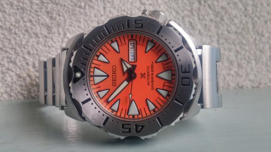

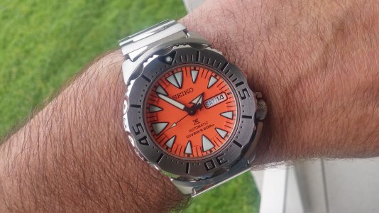

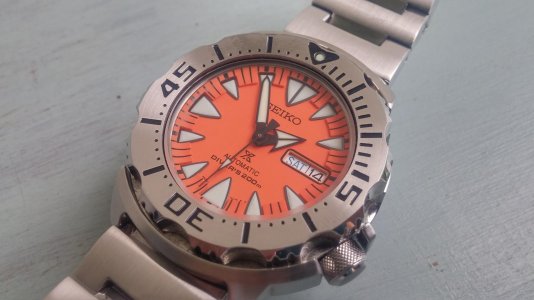

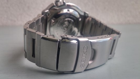

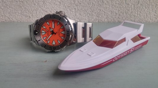

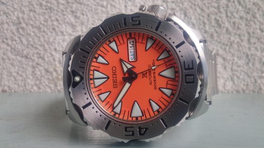

SEIKO SUPERIOR SRP 309 DIVER ORANGE MONSTER"

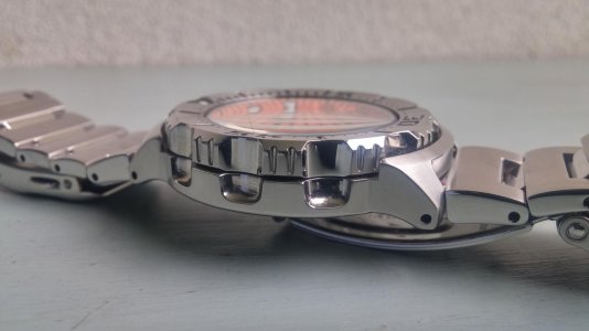

Kućište
Prečnik: 43,0 mm
Visina: 15,0 mm
L to L: 48,2 mm
L - L: 22,0 mm
WR: 20 ATM - 200 metara
Težina: 170g
Nerđajuči čelik, brušen finiš, bezel sa strane poliran
Bezel: Nerđajuči čelik, jednosmerno rotirajući, 120 klikova
Poklopac: Zatvoren, ušarafljiv, obrada čelika visokom poliranjem
Profesionalan Diver - certifikat ISO 6425
Kratki i oštro padajući lugovi u kombinacji sa vrlo kosim bezelom komponiraju potpuni oblik štita i dočaravaju utisak, kao da je sat uzidan u njega
Jednakomerna, periodična udubljenja u kućište se sele na bezel, što modelu daje potpuno osebujan i poseban izgled
Vrlo kvalitetna gravura cunami talasa, simbola ronilačkih satova proizvođača, na poleđini
Rupice na lugovima, koje omoguvaju brzu i jednostavnu promenu narukvice
Nesohriniziranost (neporavnatost) markera na bezelu sa markerina na brojčaniku je stara Seiko boljka, koja ni u ovom slučaju ne izostaje
Krunica
Pozicija 4
Prečnik: 6,5 mm
Ušarafljiva
Sa strane matirana
Zaštićena produžetkom kućišta sa obe strane
Odlična obrada prijemnog dela
Nepotpisana
Staklo
Ojačano mineralno - Seiko Hardlex
30,5 mm
Postavljeno duboko ispod nivoa gornje ivice bezela
Hardlex je plod vlastitog razvoja Seika iz početka '70 godina prošlog veka. Dok je obično mineralno staklo za satove dodatno učrvščeno sa termalnim kaljenjem, u slučaju hardlexa se taj proces radi u solnoj kupki, gde dolazi do preraspoređivanja kristalnih čestica. Sledi dodatna obrada sa suplementacijom aluminijevog i borovog oksida. Time se stresni pritisak na staklenu površinu puno više ravnomernije raspoređuje i hardlex staklo sa debljinom od 1,0 mm poseduje sposobnost odlične otpornosti na udarce. U komparacji sa safirnim staklom, ono je puno neodpornije na ogrebotine ali u primeru vrlo jakog, dobrog odmerenog udarca safir se razbija na ogromno malih komadića, dok hardlex ravnomerno puca i uglavnom ostaje u jednom delu. Po izjavi Seika, ovo ima veliku ulogu kod ronilačkih satova ali svedoci smo, da proizvođač u divere najvišeg ranga ipak ugrađuje safirno staklo.
Bez obzira na to, pohvalno je, da nisko cenovni modeli proizvođača nose hardex staklo umesto mineralnog.
Brojčanik
Boja: Narandžasta
Markeri u obliku trouglastih barova (luminirani)
Dan i datum na poziciji 3
Izbor narandžaste osnove, za koju je dokazano, da je navidljivija ispod površine vode
Aplicirani markeri na podlogu
Pozicioniranje markera prema centru brojčanika, gde njihov početni deo dolazi iz uzdignute minutne kružne skale
Oblik markera, koji asocira na zube ajkule, što je modelu donelo, sada već legendarni nadimak, Monster
Arow kazaljke su odlična stilska dopuna idejnom rešenju markera
Vrhunska iluminacija
Zanimljivost brojčanika predstavlja utisak nepotpune dorade. Steče se dojam, kao da su njen izgled stvarala deca na satu likovne nastave. Ili u najboljem slučaju, da pred sobom gledamo radnu, a ne konačnu varijantu sata. U oči bode izsotanak časovničarske sofisticiranosti na ovom elementu. Ali, sa druge strane, baš to model dovodi u zonu jedinstvenosti i unikatnosti. Sa svakim novim pogledom na brojčanik, postajete sve sigurniji u opravdanost naziva, koji model mosi. Čudoviše - u dobrom i slabom smislu te reči.
Seiko 4R36 - In House
27,4 mm x 5,32 mm
23 rubina / 21.600 b/h (3 Hz) / 42 sata rezerve snage
Mogućnost Hackinga
Smer navijanja: Dvosmerna
ISO certificirana dnevna preciznost: + 45 sec - 35 sec / d
Antishock sistem: Seiko Dia Shock
Regulator: Etachron
Predstavljen: 2011
Robustan i pouzdan mehanizam, sa hackingom i opcijom ručnog navijanja, modernizovan naslednik kalibra 7S26
Bleda ISO certificirana dnevna preciznost
Plastičan kolut sa podacima za dan i datumSeiko u ovaj mehanizam ugrađuje tradiconalnu glavnu oprugu (Mainspring), iako je samostojno razvio visoko kvalitetan Spron 510 (smesa kobalta, nikla, hroma i molbidanija), sa visokom antimagnetskim svojstvima. Možemo shvatiti činjenicu, da se radi o minimiziranju troškova proizvodnje i time očuvanju niske prodajne cene ovog mehanizma, koji se pod komercijalnim nazivom Seiko NH36, masovno prodaje kupcima izvan korporacija. Uprkos tome, vlastiti satovi bi morali biti opremljeni sa kvalitetnijom glavnom oprugom. Time bi mehanizam, bar u osnovnom delu mogao biti komparativan sa ETA 2836-2, koja u najosnovnije razrede ovog kalibra (Standard i Elabore) ugrađuje Anachron Mainspring, koji je sličnog kvaliteta kao Spron 510. Ovo ima priličnu težinu, jer se znatan deo današnja produkcija Seiko Divera sa 4R36, cenovno pozicionira vrlo blizu švajcarskom entry levelu.

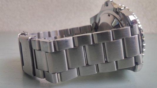

Narukvica
Nerđajući čelik
22,0 mm
Brušeno finiširanje linkova, sa strane polirano
Kvalitetno izrađena narukvica iz punog čelika, koja i u formi dizajna uspešno prati koncept sata
Sigurnosni pokrivač kopče
Mogučnost mikopodešavanja dužine narukvice na kopč
Potpis proizvođača
Izostanak ekstenzije na kopči, jer se radi o profesionalnom diveru

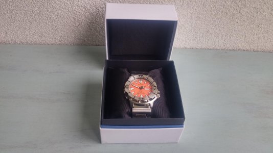

Embalaža
Kutija manjeg formata iz tvrdog, dodatno ojačanog kartona, koja se otvara sa celim gornjim delom. Sat je prilično udobno ali nesigurno smešten na jastučič, koji zauzima celokupan donji deo
Kažu, da su optimisti izmislili avion a da su pesimisti napravili padobran. Ako sebe smatramo onim prvim, ovaj deo kompleta ćemo razumeti kao poruku Seika, da je satu mesto na ruci a ne u kutiji. Iako u svakom satu tražim pozitivne osobine, ne mogu zaobići činjenicu, da ovakva embalaža nije dostojna, da na sebi nosi naziv tako velikog horološkog subjekta. Razumeo bi, da se u nju stavlja osnovna Seiko 5 linija, ali Prospex Line zaslužuje puno više.
Dano / Dobijeno
370,00 € (cena iz 2016 godine)
2012 godina je donela drugu generaciju Monstera i možemo slobodno reći, drugu generaciju "legendarnog" 7S26 kalibra u vidu Seika 4R36 pokretača. Iako je esterijer ove generacije još agreivniji od izvora, njegova unutrašnjost je sa opcijama hackinga i ručnog navijanja puno sofisticiranija u podjednakoj usporedbi. Ali ono što dominira ovim satom i što mu još uvek daje najjači pečat je izuzetno kompaktno kućište, koje nastavlja jaku tradciju Seiko divera i koje ne samo, da je našlo ravnopravno mesto pored celog reda modela iz čuvene SKX linije, nego je čak i nadgrađuje. Monster je, ovo mogu mirne duše napisati, postao prva Seiko urbana legenda, 21. veka.
Naravno, kod ovakvih konstatacija moramo ostati realni i uzeti u obzir, da se još uvek nalazimo u niskom cenovnom razredu, da na ruci nosimo hardlex staklo, brojčanik ne baš višeg časovničarskog dizajna i pouzdan ali još uvek prosečno kvalitetan mehanizam. I ništa više od toga.
Ipak, čelični oklop u kome se nalazi sve nabrojano, daje osećaj, da se više radi o alatu nego o klasičnom horološkom produktu. I to oruđe je profesionalan ronilački sat, koji se sasvim solidno snalazi i na suvom. Ujedno, nikako ne možemo ignorisati okolnost, da smo dobili više od njegovog cenovnog maksimuma. To je glavna odlika Seiko satova u niskom cenovnom razredu i zato je ovaj proizvođač istinski kralj u ovim vodama. Orange Monster nije postao legenda zbog izuzetnih horoloških specifikacija i osobina, nego zbog masovne, opšte popularnosti. Nije nužno, da se nagrada publike podudara sa odlukom stručnog žirija i ovaj sat je baš primer toga.
