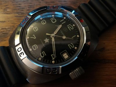

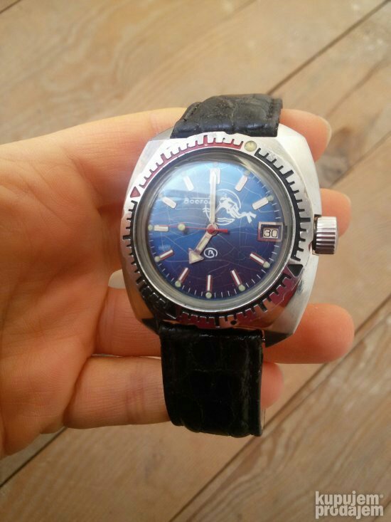

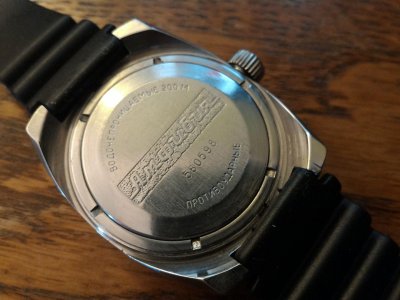

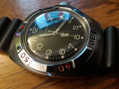

Kupio sam pre neki dan Komandirskog koji mi se dopao na fotkama, pa i uživo kada sam ga dobio.
Ali čim sam krenuo da ga ispitujem i nosim na ruci, počele su da se otkrivaju falinke, jedna za drugom:
Sekundara uvek zastane na dvojci, pa nastavi, mehanizam staje sa radom svakih sat-dva, dok se jače ne protrese.
Kada se rukom napravi par brzih pokreta, on zvecka kao da se unutrašnjost kreće, pri čemu uvek stane pa nastavi.
Prilikom svih ovih nezgoda, primetio sam da se i cifer kreće, zajedno sa mehanizmom unutar kućišta. Vrlo neprijatno.
Pošto nisam poznavalac, i pošto sve što sam ovde pročitao o taktici prepoznavanja Frenkija, nije dovoljno da lako razlučim šta je šta, ja vas molim da mi pomognete. Ukoliko je ovo ipak original (u šta laički sumnjam), ja bih ga odneo na servis i zadržao. U suprotnom, ide nazad prodavcu uz ukor (jer je tvrdio ispravnost i originalnost).
Zahvaljujem se unapred
Ovo je franken 1/1. Kućište je Amfibija, cifer Komandirski što nije nemoguće ali je bezel novi tip Komandirski post 2000. A kućište je vrv iz 1980.ih. To što se mrda se dešava, olabave se dva šrafa koja drže mehanizam, ja to sam rešavam. Tj rešavao sam. Ovo si od Karine iz Uzica uzeo? Svi su joj frankenštajni koliko sam video. Mogao si uzeti za malo više para novu Amfibiju. To što se glavi mehanizam znači da mu treba servis. Ja bi to vratio odmah.

Kobo, dobro dosao na forum.
Nekoliko je problema sa tim satom. Prvo, taj brojcanik nikada nije isao na taj tip kucista. Drugo, satna i minutna kazaljka su vrlo verovatno od Komandirskog. Postoji samo jedna slika na netu na kojoj se vidi ovaj tip kucista i Komandirski kazaljke tako da bih rekao da ni one ne pripadaju tom kucistu. Trece, unutra treba da je mehanizam 2209 a on nema datum i ima 18 rubina (recimo kod tebe na brojcniku pise 17 rubina, dakle, jos jedan dokaz o neodgovarajucem brojcaniku). Ne znam koji je mehanizam u tvom satu (pretpostavljam 2414) ali nije 2209 a jedino on treba da je unutra. Cetvrto, rotirajuci prsten je od novijih Komandirski modela.
Trebalo bi videti i koje je staklo/pleksi na satu. Ako uslikas sat iz profila i tu bi mogao dobiti pravi odgovor (ostra fotka u makro modu).
Sto se problema sa mehanizmom tice, verovatno mu treba servis mada pitanje je kako je uglavljen taj mehanizam s obzirom da on orginalno nije ni bio tu. Mozda gresim ali da je samo do servisa ne bi sekundara uvek stajala na poziciji broja dva. Moguce je da nesto koci kazaljku. Pitanje je i da li postoji problem sa glavnom oprugom pa je zato rezerva snage tako slaba. Lako je moguce da je glavna opruga pukla.
Zakljucak, sat je sastavljen od najmanje tri sata.

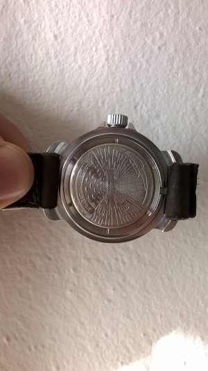

Sticajem okolnosti zainteresovao sam se za ruski sat, konkretno Vostok komandirskie i reših da kupim jedan i neposredno se upoznam sa istim :-). U međuvremenu tragajući za dodatnim informacijama došao sam i do ovog foruma i shvatio da sam najverovatnije kupio kopiju ili "franki" varijantu sata. Čitajući tekstove o kopijama i googlajući u svim mogućima pravcima, ne mogu sa sigurnošću reći da li je sat original. Sat je kupljen pre par dana, prilično očuvan i za sada funkcioniše besprekorno.Na ciferu ne postoji oznaka da je proizveden u Rusiji (SSSR).Molim iskusne članove za mišljenje.Hvala unapred!
Microo dobro došao na forum.
Sat nije kopija. Nisam siguran da li je frankeštajn. Rotirajući prsten me malo zbunjuje. Možda on nije odgovarajući (uzmi sa rezervom). Na Komandirski modelima iz 2000-tih postoji sličan prsten ali isto tako na Generalski modelima iz kasnih 80 ili ranih 90-tih postoji sličan prsten, tako da mislim da je sve moguće. Lako može biti sve u redu.
To što nema oznaku da je napravljen u Rusiji ili SSSR-u nije ništa sumnjivo. Bilo je i takvih satova. Gledajući poklopac sat je verovatno sa početka 90-tih.
Ako misliš nositi sat,odnesi ga na servis.
Hvala puno skydrummer ! U vezi sa prstenom mislim da si u pravu. Na jednom mestu u donjem delu prstena postoji trag od ,pretpostavljam, upiranja prilikom skidanja prstena. U svakom slučaju nosim sat na servis i naravno da ću ga nositi :-). Da li na mehanizmu mora postojati serijska oznaka tj. tip mehanizma? Koliko sam shvatio u pitanju je 2414?
Da, mehanizam bi trebao da je 2414. Oznaka moze i ne mora biti utisnuta na most mehanizma.

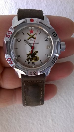

Kako vam se ovo čini. Automatik je. Meni je prvo delovao legitimno a onda sam saznao da navodno nikada nije bio stari Ministarski sa ovim ciferom. Čak da je dolazio samo sa jednim ciferom. Navodno je i krunica neodgovarajuća. Deluje lepo i nije skup.
RN3 Pro via TT
Ministarka nije u fabrickom stanju. Vise stvari nije u redu. Koja je bila cena na KP?
50e je bila. Baš sam hteo da je kupim al taj prodavac ima sve same frankene.
