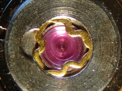

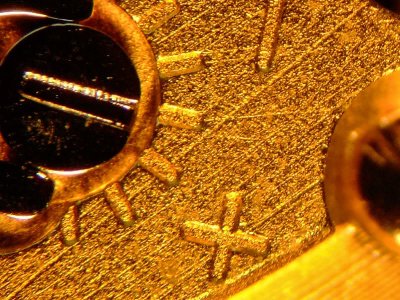

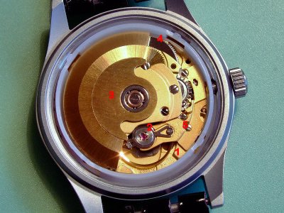

Evo malo fotografija gde je široko popularni Eta 2824 upoređen sa kineskom kopijom...
DSCF3507-asian.jpgDSCF3505-ETA.jpgoriginal
DSCF3508-asian.jpgDSCF3509-ETA.jpgoriginal
DSCF3519.jpgTačke na koje obično treba obratiti pažnju....Treba napomenuti da Asian Eta obično ima veći broj rubina, 27 ili 29 u zavisnosti od verzije. Ove dve tačke su zanimljive zbog toga što i laik u slučaju providnog kućišta može uočiti nepravilnost, naravno uz pomoć lupe.

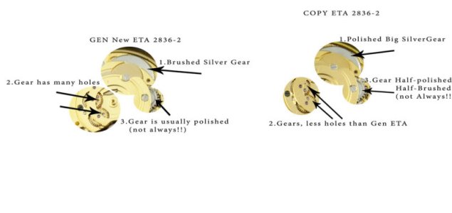

Evo još malo korisnih informacija sa interneta, naravno pod lupom vidljivih ;)
eta2836-2vsclone.jpgOvog puta je u pitanju Eta2836.

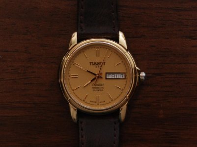

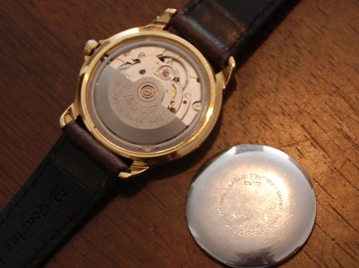

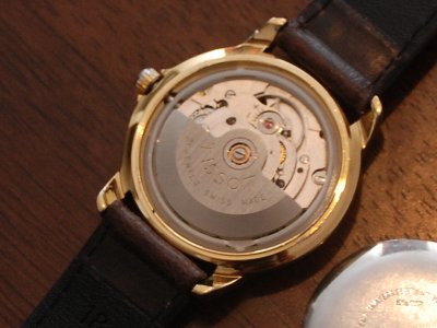

Malo je čudno....moguće da je stariji model, ove oznake modela su l164/264 ali to ništa ne pomaže.
sat sam video uživo na sajmu antikviteta u novom sadu....stariji model le locle.....original je....sat je iz perioda kad po meni tissot nije bio previše ambiciozan,imam nešto slično iz tog perioda...tissot seastar....182.jpg183.jpg184.JPG186.jpg....original naravno...
