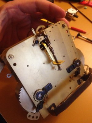

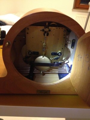

Dobro vece ljubitelji mehanike ,,, danas je u moju malu radionicu dosao ovaj gospodin
Otprilike 70 godina mlad zadnji put na servisu 73 o pa skoro je to bilo ,
Jos nesto prije je bio obicaj da casovnicari ostavljaju porukr na ciferu ili kao ovde na na vrata da se zna kad je bio na servisu . Jos jedna slika od mehanizma
I ako me neko trazi radim ..
Ha ha bice jos slika a ja cu da pocnem sa servisom
Ha ha cuvala ga tasta , ma stojo negde na suvom nista nije radio

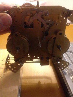

Evo jos par slika mehanizam je napolju federi otpusteni starac spreman za rastavljanje IMG_1339.jpgIMG_1340.jpgIMG_1341.jpg

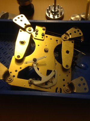

Starac je u delovima i nakon ocenivanja stanja moram da kazem da ga je doticni casovnicar dobro podmazao ulja ne fali ha ha , u svakom slucaju sledi pranje , nista nije osteceno zupcanici su ok sta da kazem precizna nemacka tehnika IMG_1344.jpgIMG_1345.jpgIMG_1346.jpg
Hvala za lakove , starac se susi trenutno a ja ode po kafu :yes4:

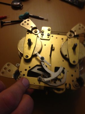

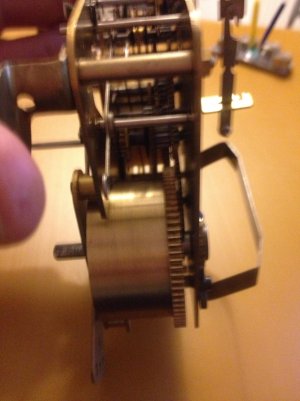

Braco i drugovi matori me nasikira evo sta mu je crklo jedan nosac Utega . Usvakom slucaju da pojasni ove dve tanke metalne savitljive trakice sluze za prenos snage tega na anker .Izvinjavam se ako je nejasno ali nemam prave reci za to IMG_1347.jpgE sad valja starkelji naci deo uf muke moje
Evo drugari matori je sklopljen i podmazan nazalos nesmem da ga probam da mi se neprobudi kuca i ovi stanari u njoj sutra cu probati , deo za sad nisam nasao ali za proveru funkcija posluzice i ovaj stari , neznam kako mi je promaklo pri kontroli delova pri rasklapanju ali kao sto sam napisao u mjoj temi o podmazivanju ja kontrolisem 2 puta i pri sklapanju i rasklapanju bilo kako bilo sat je sklopljen . Nadam se da ce vam se svideti ako ima pitanja slobodnov.IMG_1348.jpgIMG_1350.jpg
mali ispravak dio služi samo da se na njega okači šetalica a sama šetalica svojom šipkom prenosi energiju na anker.Doduše svojom elastičnošću utječe na gibanje šetalice. dio se zove pendlfeder
Hvala watchmag ali ako si procitao pravilno moj objasnjejne ja sam isto to napisao samo sam koristi druge reci , Moj jezik je nemacki i neke stvrai kao sto su nazivi delova mi je tesko reci jer nemem preavu rec za to i da to je Pendelfeder . U svakom slucaju deo je narucen sticice ovih dana pa cu zavrsiti moj izvestaj a do tada cu se pobrinuti za drveno kuciste ovog starog gospodina

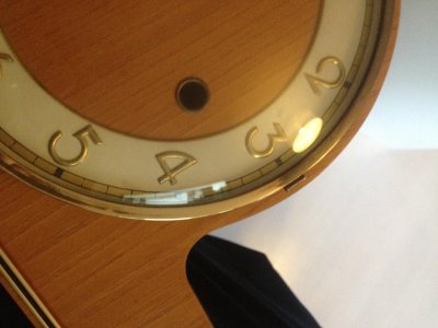

Evo Drugari da nemislite da sam vas zaboravio javljavam se iz Simketove Radionice i prilazem sliku danas sam sat premazao sa politurom ( prva ruka ) pre toga sam ga DOBRO pripremio imao je uobicajne fleke a znate i sami kakav je drvenni namestaj kad se ne odrzava , tako i ovo staro drveno kuciste nije odrzavano , elem prva ruka politure -susenje pa sam zapoceo sa poliranjem CIFER tj Brojcanika ili Brojki , i kao sto slika pokazuje doduse losa renuo sam sa poliranje okvira stakla ali bice znoja matori se neda sve u svemu hvala svima za kom liks i naravno slika i objasnjena bice i dalje kod pitanja samo napred :thank_you2:O pa ja zaboravi sliku IMG_1369.jpg

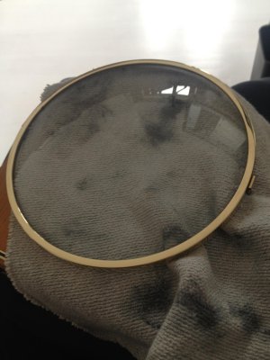

Evo drustvo mali update okvir je ispoliran i rezultat je prelep i gazda ce da se odusevi , a bice niki evro extra ha ha salim se ili radi kako treba ili batali ali da ja ne duzim evo slike IMG_1382.jpg

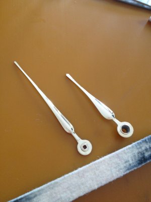

I jos jedan mali update kazaljke su ispolirane nakon 2 sata rucnog poliranja rezultat je :dance3:evo slicica IMG_1457.jpg

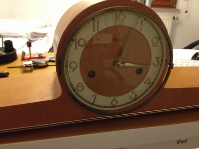

Dobro Jutro , danas u trenutku dosade pretrazivao sam mobilni i nasao sliku koju nisam podelio sa vama naime radi se o zavrsnoj slici ovog sata nakon popravke restauracije i svega sto smo ja i ovaj cica zajedno proziveli pa reko da vam i to pokazem Ziveli IMG_1857.jpg
