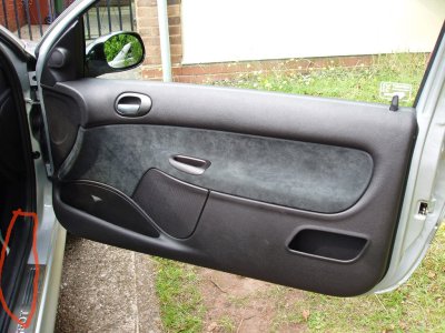

Gospodo riješio misterij
Skinul sam lajsnu i polijevao s vodom i slijeva se kroz vrata unutra u kabinu umjesto da ide van.E sad kak to riješiti pojma nemam
Koja je tačno lajsna u pitanju? Ona spoljna koja štiti vrata od udaraca ili ona na karoseriji?
Pogledaj ovu sliku, tj. klikni i uvećaj je i proveri deo koji sam zaokružio crvenom bojom.
Ako je na zaokruženom delu to se mora zadihtovati. Ukoliko ne možeš sam, mislim da svaki dobar limar to može da ti vrati za malo novca.
