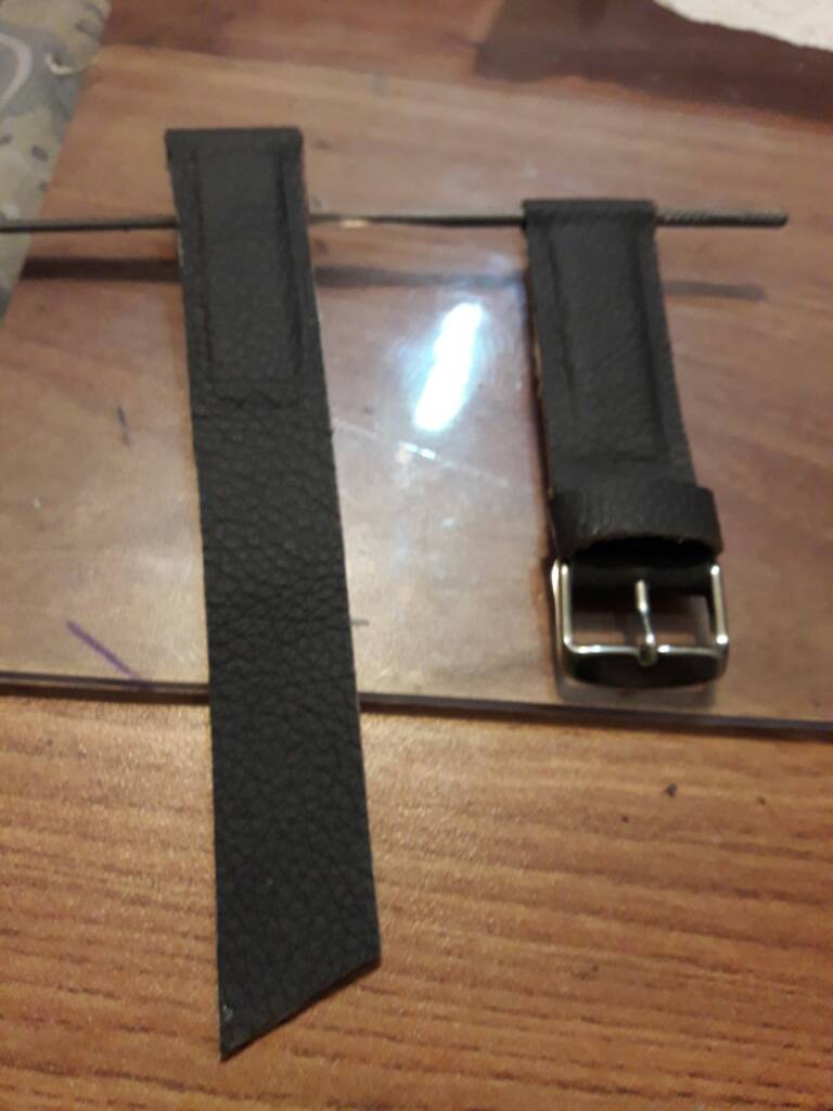

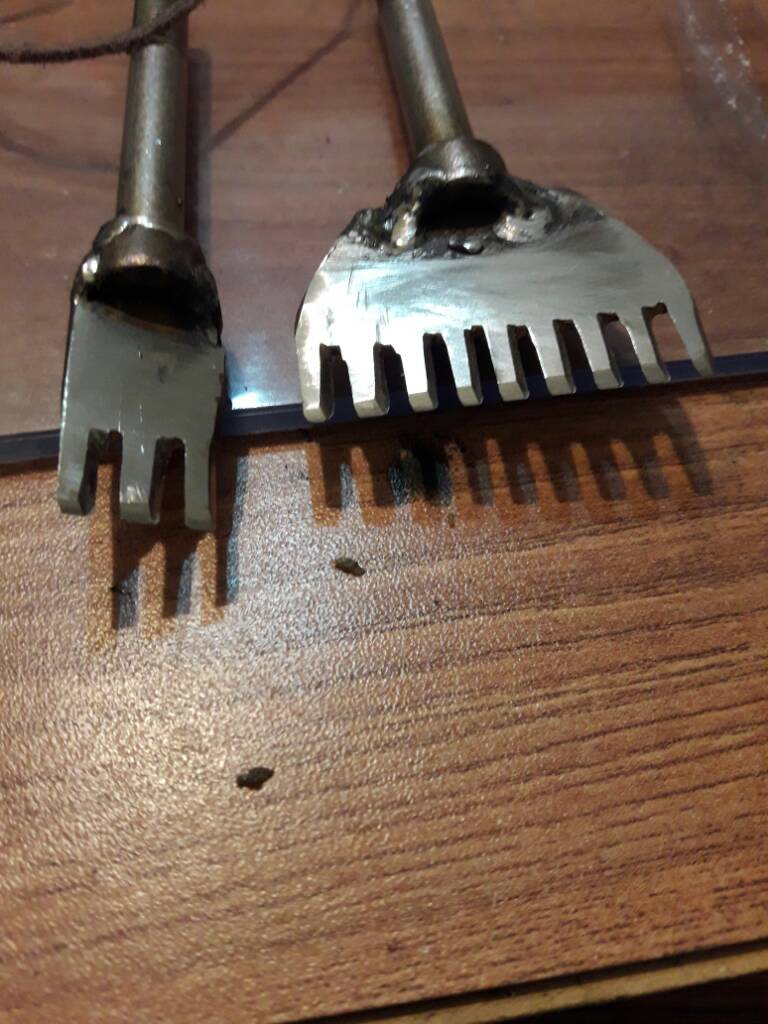

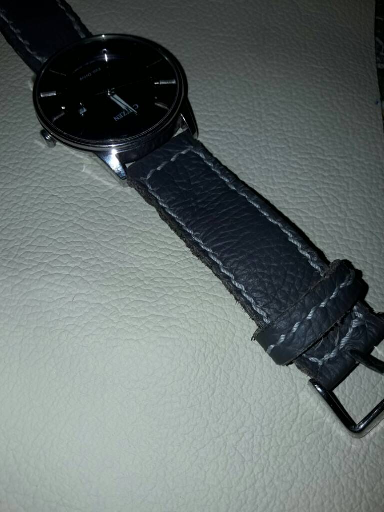

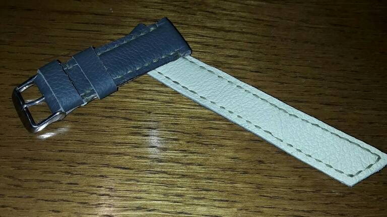

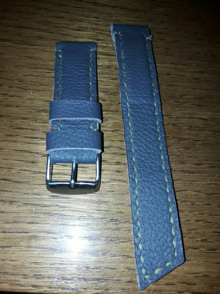

Napravio sam prvi kaiš za sat. Kako čekam narudžbu onog šila sa više rupa, bio sam nestrpljiv i sam improvizirao i napravio dva šila (češlja). Nešto kože kod prijatelja iz industrije namještaja i da vidim ide li.

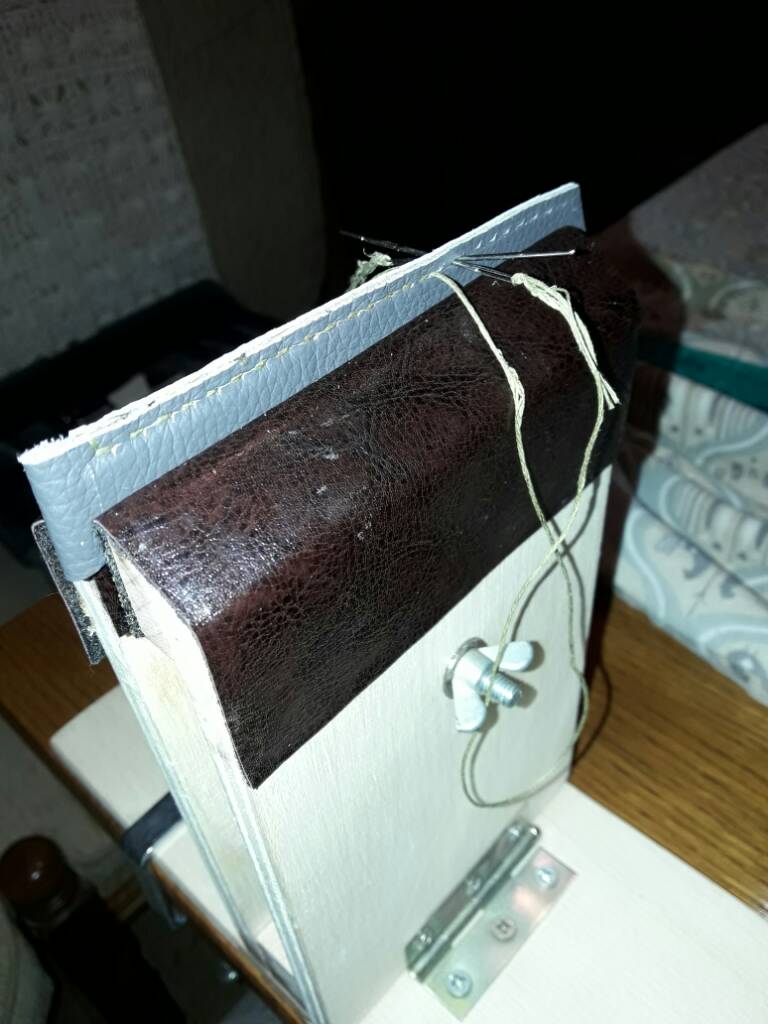

Ranije sam napravio ono magare (škrip) za držanje dijelova kože dok se šije.
Kažu da se prvi mačići u vodu bacaju, ma nije to daleko od istine. Tako je i moj kaiš za sat. Može poslužiti kao uvertira u nešto bolje. Za sve je potrebno vrijeme da sazre.

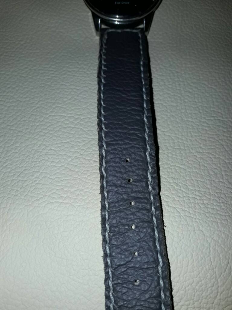

Evo kaiša i par slika izrade
Otprilike vidim greške. Ovo mače svakako ide niz vodu.
Kao prvo moram doraditi ovo kino od šila-češlja jer na kraju vizualno kvari utisak zbog šava.
Umetak kože koji je došao u sredini mora ići od luga i iglice do kraja (kod mene je to bilo 45 mm). Ima ovdje još par detalja koji mi se ne sviđaju, pa ću to ispraviti drugi put.
Glancanje ivica treba raditi prije šivanja jer postoji opasnost da se ošteti konac ako to radimo kasnije, kao što sam ja radio.
Konac za šivanje sam koristio od goblena jer je najdeblji zbog izgleda mada konac svakako haman ne drži ništa. Ostali konci pa i namjenski konac za kožu su znatno tanji, pa mi nekako nisu odgovarali. Ovaj goblenski konac sam provukao kroz vosak. Helem, vjerujem da će naredni kaiš biti bolji.

Sad prvo moram doraditi šilo, pa ponovo u nove avanture. Vidjećemo rezultat.

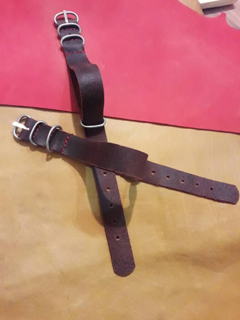

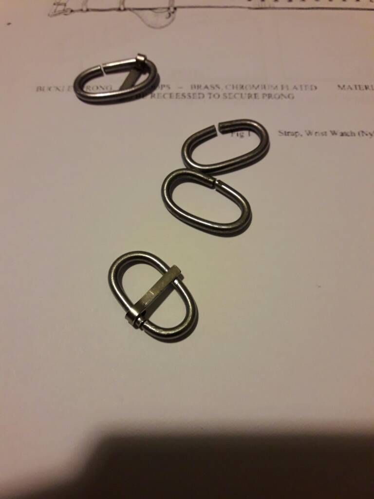

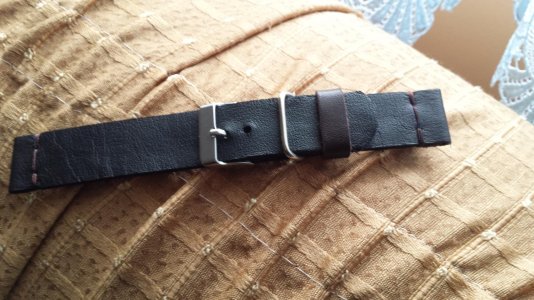

Malo sam se večeras zanimao i napravio dvije nato zulu straps.

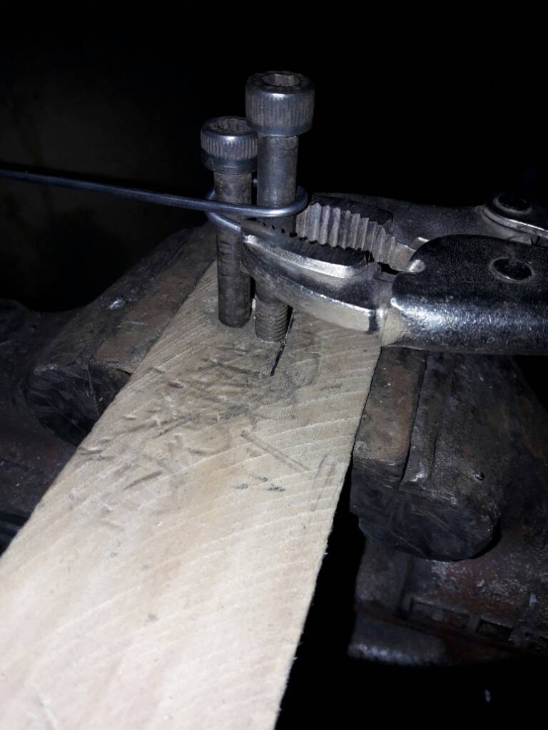

Kopče sam pravio od elektroda za varenje (onu šljaku obio i lijepo ošmirglao - bušilicom, kako ću drugo); improvizirao sa šarafima i komadom letve i lijepo oblikovao kopče i gajke. Onu iglu u kopči sam pravio od nirost lima.
Potom sam iskrojio kožu i ručno sašio.
Ostalo je još malo obraditi ivice, zagladiti, možda lemilicom spržiti, vidjeću šta ću.
Ne mogu kazati da sam nezadovoljan; mislim da je moglo malo bolje. Problem mi pravi češalj tj. šilo; i to sam pravio u nedostatku originalnog. Moraću se okaniti ćorava posla dok ne obezbjedim alat .
