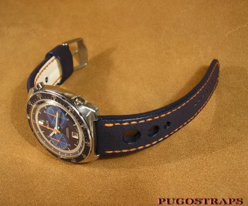

Svi koji su koristilu u to vreme cal 11,godina kao sto se i vidi 1969 i da ne bese El primera bio bi medju prvim koji su odradili odlican posao.
