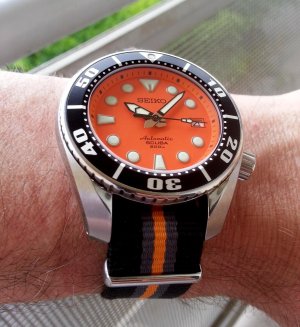

Nakon 20-tak dana koliko je ovaj sat kod mene, 20 dana proucavanja, merenja, uzivanja, odlucio sam da sa vama podelim malo detaljnje moje licno iskustvo o ovom satu.
Puni naziv ovog sata je Seiko SBDC005 ili popularno Sumo.

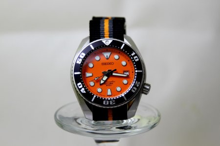

Bezel je crne boje sa markerima, 120 klikova, lepo se uklapa sa kucistem, vrlo precizan, podatan za rukovanje.
Krunica se srafljuje i to jako lepo. Izvucena ima dva polozaja, prvi je za rucno navijanje i namestanje datuma, drugi za namestanje sati uz hackovanje sekundare, tj.samog mehanizma.

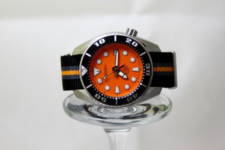

Cifer je jako lepe narandjaste boje, dosta zagasitije od boje na Monsteru. Uz natpise Seiko ispod 12h i Automatic Scuba 200m iznad 6h. Prozor sa datumom nalazi se umesto 3h markera. Kompletan cifer jako citak i pregledan.

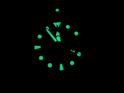

Iluminacija LumiBrite o kojoj zbilja ne treba trositi reci! A nalazi se i na kazaljkama i na vrhu sekundare.

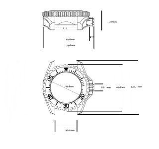

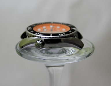

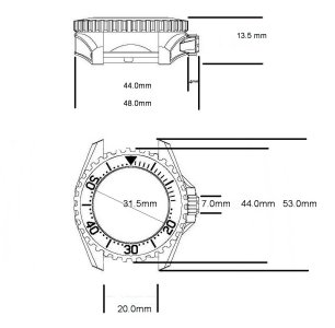

Kuciste je prica sama za sebe. Izuzetno lepo uradjeno. Celik poliran, poliranih rubova, oblik kucista odaje dojam da je sav u lugovima koji sami nose sat. Lugovi su prilicno izduzenog oblika, lagano povijeni prema dole tako da sat izuzetno lepo lezi na ruci. Prihvat za iglice je 20mm, lugovi probuseni. Bez obzira na punih 44mm sat uopste ne deluje tako velik. WR mu je testiranih 200 metara.
