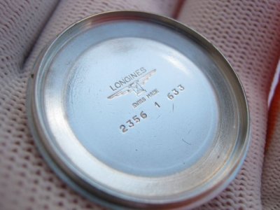

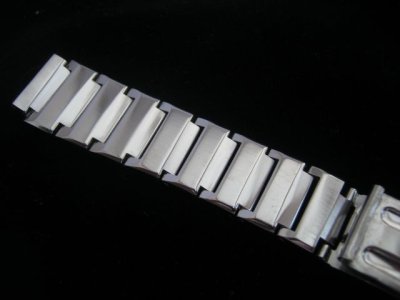

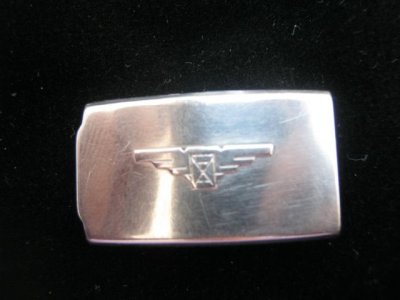

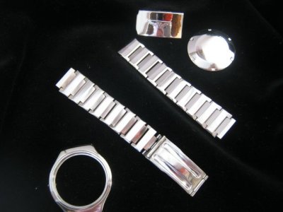

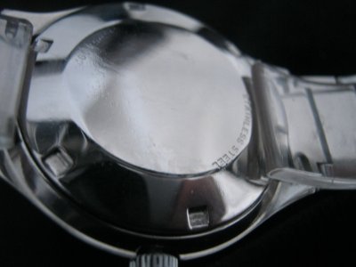

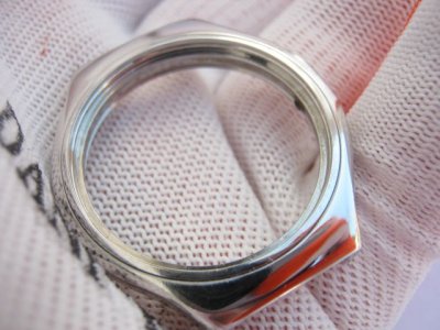

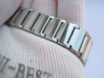

Moj sat pre i posle servisa

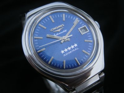

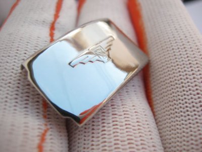

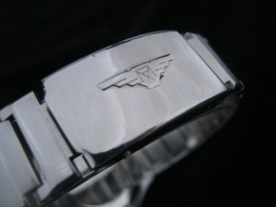

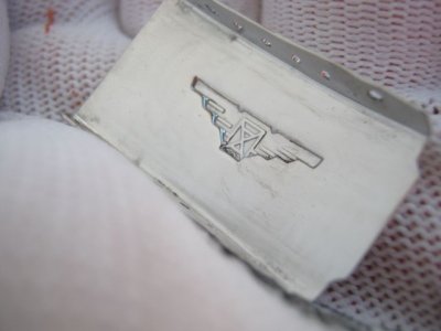

Evo slike u prilogu od spoljasna restavracija sata
nakon sredjivanje maalo je tesko da se slika,ali koliko sma uspeo da dolovim od ono sta sam uradio
19690828.jpg19690829.jpg19690830.jpg19690831.jpg19690832.jpg19690833.jpg19690834.jpg19690835.jpg19690836.jpg19690837.jpg19690838.jpg19690839.jpg

Fino, fino odrađeno. Čime i kako je polirano?
Očekujemo nove fotografije, novih radova.
Pozz!

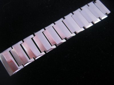

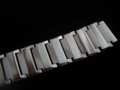

I mene zanima cime si to uradio? Aj za pastu bi se i snasao ali me zanima sa cime si polirao, jel neka cetka u pitanju ili si krpom iz ruke i da li si koristio vodenu smirglu pre finalnog poliranja. Posebno me zanima tahnika posto vidim(ukoliko dobro vidim) da je narukvica "brusena" a kuciste "polirano" ili mi se cini?
Hvala na odgovru ,cisto me zanimalo koliko naplacaju majstori za restavracija.
Restavracija na moj satova radim ja licno sam, kompletne restavracije od nadvoresne na remeni i kuciste sata, do samog mehanizma i cifer,

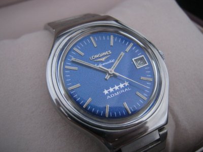

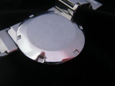

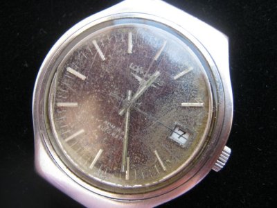

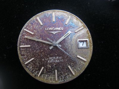

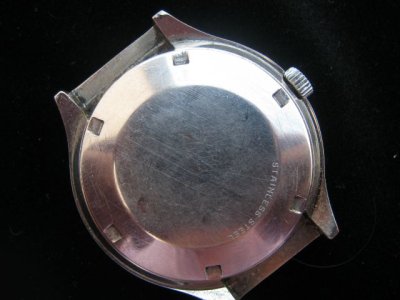

Evo slike od Longies Admiral koj sam poceo da restavriram ovo su slike pre restavracije
i vidlivo je da je sat u dosta lose fizicko stanje, a mehanizam mu radio odlicno, to ne moze da se vide :)
View attachment 24876View attachment 24877View attachment 24878View attachment 24879View attachment 24880View attachment 24881View attachment 24882View attachment 24883View attachment 24884View attachment 24885View attachment 24886
Uskoro cu da stavim slike od kompletno restavriran sat.
i sat ce biti na moju ruku:dance3::dance3:

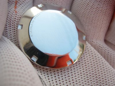

Ajd da probam da odgovrim na pitanja,
procitao sam na forum da mnogo koriste smirgle za poliranje ,to nije moj nacin na poliranje ,
ja licno koristim profi alat za poliranje , sam vremenski proces za ovaj sat do sada je bio 14 sat t.j 3 dana, prvi dan
je bio 8 sati ,i sledeci 2 dana po 3 sata,samo restavriranje nije jos zavrseno,ne znam koliko se vide ali ima jos neociceni delova na sat.
Poliranje koj radim je sam klasican nacin sa tvrdom pastom i alat za poliranje ,ali pred sam prosece poliranje je sredjivanje na sat od ogrebotine ,i nakon svaka fizicka obrada delovi ode na ultasonic ciscenje i do 20 minuta zavisi u koja faza je .
I da odgovrim na pitanje izmedju remen i naruvice nema razlika kada se gleda uzivo zavrsno su polirani i narukvica i kuciste
ali razlicite forme na remen i kuciste
dobije se razlicite slike jer sama svetlos i refleksija pada pod razlicni uglovi i se dobija takav izgled na slike,nakon poliranje mnogo je tesko da se odradi dobra slika.
Ako neko zeli da se bvavi ozbilnjo sa ovom najpre treba da nabvi dobar alat,i posle sve samo po sebe,
za profi alat za pocetak da se radi sve kako treba potreno je od 1000-1500 e
zavisi stace da kupi i sta zeli neko da radi,ja konkretno stvari nabavljujem iz nemacke posto sam u mk i to ne mozem da najdem u slobodna prodaja,u srbija koliko znam ima neke sajmove za juvelire i casovnicare,pa mislm da neke firme izloze tamu profi alat,lepo bi bilo kad je ko ima interes da poseti.

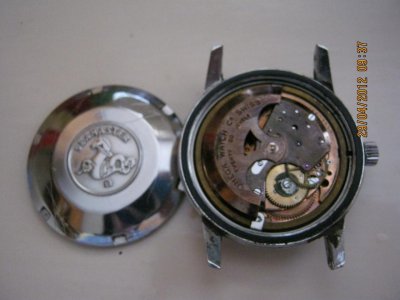

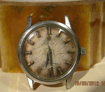

Uskoro pocinjem nova restavracija na Omega Seamastes Automatik evo slie od sata,kupen na limundo,cekam da dobijem po posti pa da pocnem sa rad.
evo slike od sat kad pocnem sa njega okacim slike ,nadam se da ce izaci lep sat od njega 111.jpg222.jpg333.jpg

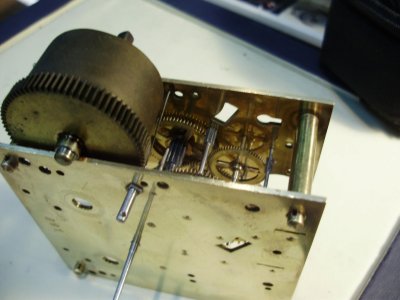

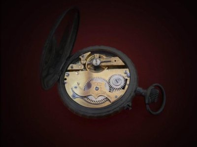

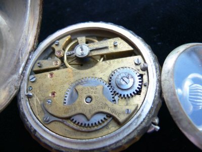

Zidn sat sa očišćenim mehanizmom i neočiščenim federhausom
sad treba izvršit popravak sata pa zvršno poliranje ičišćenje
Baronn, dobrodošao na forum i svaka čast za sređivanje tog Longinesa koji je bio u katastrofalnom stanju. :congrats:
Sa nestrpljenjem očekujem fotografije sređenog cifera, kao i fotografije restaurirane Omege, i ne sumnjam da ćeš i tu odraditi odličan posao. :yes4:
@watchmag01
Hvala na fotografiji mehanizma zidnog sata, to je nešto što se zaista retko viđa. :thank_you2:
Evo dok bude cifer za Longines ,a aomega ce da pocne od sledece nedelje cim se zavrsi longines,prikacim slike i od nje

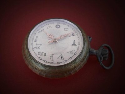

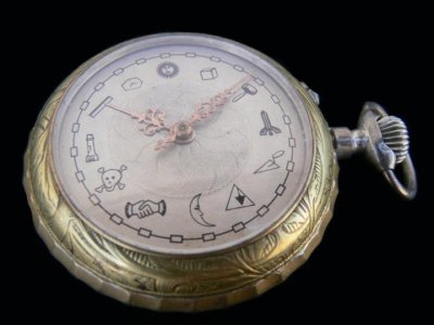

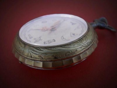

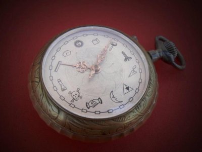

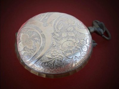

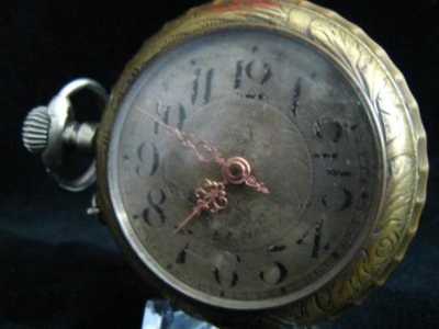

evo moja prva restavracija sta sam je uradio na dzpeni sat
na sat je sve bilo odlicno samo je lepo ocisten,podmazan,odlicno radi ...
sat je prodat na lim a sad mi je zaista krivo sta sam to uradio,mozda je kupac i clan ovog forma :) pa ako ima zelju da ga proda mozemo da se dogovrimo
Pre
Posle
305100_2588794204695_1081288541_n.jpg300060_2588795044716_1399770052_2927685_137928677_n.jpg316743_2588795164719_1399770052_2927686_263048587_n.jpg316690_2588795444726_1399770052_2927687_1844145475_n.jpg298178_2588795564729_1399770052_2927688_1978995120_n.jpg298220_2588795764734_1399770052_2927689_1089230512_n.jpg
salim se druze.inace stvarno mi se svidja to sto radis.zanima me i kako ces resiti cifer.samo napred pa nas pocasti slikama.
Posto mi je ovo bila prva restavracija na sat koji sam ikad napravio
od alata sam nemanista ,
nema upotrebe na nikave smirkle nista tvrdo
sve sta sam koristio je cetku za zube :)
nema korisceno nikave paste za poliranja nista od to
mozda sam ga preko 7 dana sredjivao
