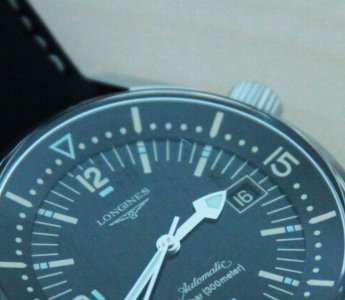

lupio sam jos pre 2 meseca satom direktno u sam cosak staklenog stola (bio sam siguran da ce staklo na satu puci potpuno), i kao sto mozete videti na fotkama (ako vidite, potrudio sam se maksimalno da uhvatim) ogrebao sam ga i to fino, cini mi se da je i lepo duboko! e sad ja sam mislio da cu vremenom prestati da obracam paznju na to ali kako mi je ovo omiljeni sat i zelim da uvek izgleda najbolje tako i ne mogu nikako da zanemarim ovo pa mi kazite jel ima sanse ovo polirati ili mi je jedini spas zamena stakla!?!
