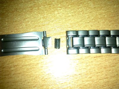

Pozdrav forumaši. Nov sam ovde mada sam čitao forum i pre registracije.
Ono što me je, između ostalog dodatno navelo da se registrujem, jeste jedno pitanje.
Da li znate koja od časovničarskih radnji popravlja narukvice od titanijuma?
Konkretno, pukao/odlemio mi se deo kod šnale.
Hvala unapred na odgovoru. :)
Uh, teško da to neko radi. Probaj da kontaktiraš ove - U BG imaš nekoliko - Bojović, Kostić - Dojčinović, Srba Mihajlović. Pozovi i Damira Simovića iz NS.
Okači sliku, da vidimo šta je puklo.

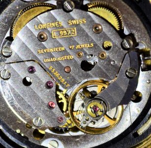

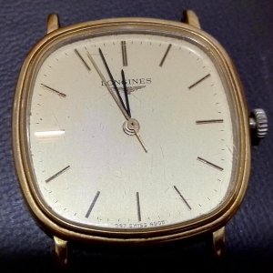

Nasledio sam davnih dana (pre 25+ godina) ručni sat marke Longines, koji godinama stoji pokvaren.
Hteo bih da ga osposobim. Kupljen je čini mi se sedamdesetih godina prošlog veka.
Nažalost, neispravan je, otišla je ona tanka spirala kod dela koji osciluje.
Interesuje me koliko bi koštala popravka? Voleo bih da ga sredim i čuvam :-)
Hvala unapred na odgovorima i savetima.
View attachment 146868View attachment 146867
Iskrivljena spirala, 99 % može da se sredi ako nije pukla, mada na slici se vidi da je samo pomerena iz centra. Pipav posao. Idi u Svetogorsku 24, casovnicar Mihailovic Miodrag, prekoputa "Srpske kafane". Tata za spirale...
Veliko hvala na savetu! :)
Iskreno se nadam da nije pukla.
Šta u slučaju da je pukla? Može li da se zameni kompletan deo?
Pretpostavljam da može, ali ima li smisla takva popravka ili je previše skupa?
Ima smisla, longines ti je kao bonbona. Još ako je nasledstvo...

Hvala puno na odgovoru.
Raspitaću se i koliko sam upućen znam da je problem pošto se titanijum ne može "variti" klasičnim putem nego vakuumiranjem..
Elem, evo i slike u prilogu, definitivno nije pukao ovaj mali deo koji spaja kopču i narukvicu nego se odlemio.

Pozz, obicno se menja ceo balans sa spiralom, jer je balans 'izbalansiran" za bas tu spiralu. Stariji satovi su imali spiralu kao zamenski deo, medjutim to je veoma retko danas. Kada se trazi deo po katalogu, u 95% slucajeva ide "complete balance"... Meni se cini da nije pukla, vec je samo pomerena iz centra ka regulatoru...
Sent from my ELE-L29 using Tapatalk
Kad bolje poglwdam sliku, spirala je izvucena a mozda i umrsena..
Inace, to je familija longines 990, bilo koji kalibar od 990 do 997 sigurno odgovara balans.
Sat je iz 70-ih i nije bas jeftin a delova bas nesto mnogo i nema...
Evo ti osnovne linformacije kod dr Rolanda Ranffta
bidfun-db Archive: Watch Movements: Longines 997.2
Hvala na pomoći. Šaljem ga sutra kod Aleksandra Kositća na dijagnostiku, a verovatno i popravku. Javiću kakvi su rezultati :)
Sad razmišljam, ako ne mogu da zaleme, možda mogu da naprave deo da se narukvica spoji i da se ne vidi prekid.
Hvala puno i meni je palo ranije napamet to.
Pozvaću navedene časovničare čim stignem i javljam šta smo uradili! :))))
