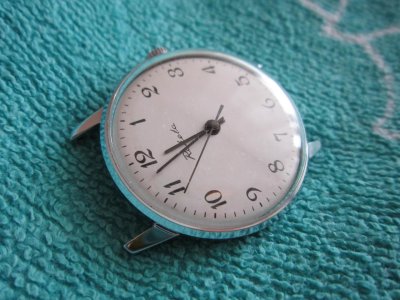

je l moze neko da mi pomogne, rasturio sam raketu da joj uradim servis ali sam sve zabrljao :banghead::banghead:
nisam uspeo ni da rastupim celi mehanizam, eboš nece da izadje nikako iz kucista da skinem kazaljke i cifer da ocistim
mehanizam je 2609HA, a raketa je ova, nije nova vec je nosena jedno par meseci
je l na ovom modelu eboš moze da se izvadi iz kucista da se sat kompletno rasklopi
evo slika, vidi se da je x puta otvaran, ja kad otvaram, ja ne grebem, ja to radim pazljivo
vadi se spreda skines pleksi sa prstenom pa izvadis ;)
ee i stecno :embarassed:
aha vidi stvarno, jeste prsten sa pleksijem, sada ce da rade uniorove motorcangle, one za cupanje paknova iz dobosa i izbijanje poluosovina iz menjaca :lol:
ili velike rolcangle za vodoinstalatere haha

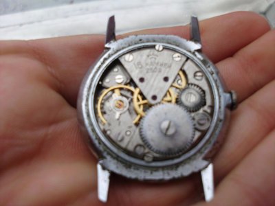

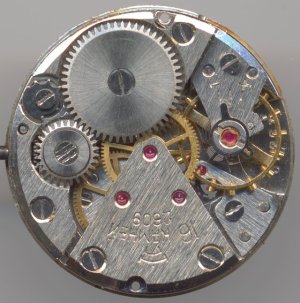

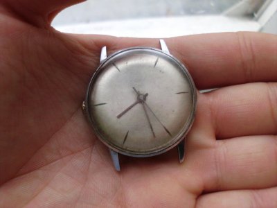

Pozdrav, nov sam u svetu satova. Danas sam nasao stari mehanicki sat, probao polako da ga navijem i nista. Ostavio ga na stolu i posle nekog vremena vidim da radi, obradovao sam se kao dete posto je to prvi mehancki sat da sam cuo kako radi. Otvorio sam ga i ovako izgleda. Stvarno me odusevljavaju mehanicki mehanizmi i ne znam koliko je ovaj star ali bih hteo da ga ocistim i podmazem pa uz malo srece da radi jos koju godinu. Mozete li mi reci nesto vise o ovom mehanizmu i o tome kako bih mogao da ga sredim sam. Imam iskustva sa sitnim stvarima i rasklapanjem i sklapanjem, to radim od kako znam za sebe, sa raznim igrackama, telefonima, tehnikom i cega god da se docepam.

Pozdrav druze i dobro dosao. Sta reci za Raketu. Sat koji traje i trajace... Ako bude zezao nosi ga casovnicaru neka ga ocisti ipodmaze i imaces sat dok si ziv!!!!
Hvala na pozdravu. Imam zelju da ga spakujem u neko lepo kuciste jer je ovo poprilicno lose. i cifer mi se ne svidja. Nego kazi mi gde mogu pogledati kao se skidfa krunica i mehanizam iz kucista. Vidim da dva srafa drze mehanizam u kucistu tu mi jasno da treba da odvrne samo ne znam da skinem krunicu tj da je izvucem.
krunicu skidas vrl ojednostavno, imas rupicu koju treba da pritisnes i samo je izvuces, a ja kod rakete niasm posle mogao da je vratim, nije to za amatera, kod poljota sam vracao krunicu u mehanizam bez i najmanjeg problema
bolje ne diraj nista na satu, pogledaj par poruka gore ja imam istu raketu, nema sanse da se odvije bez onog balona ili nekog bas specijalizovanog alata
Nasao sam bio dugme i izvukao krunicu, pre nego sto sam procitao tvoj post. Vracam je nazad i ne diram nista. E sad me zanima gde mogu da nadjem kuciste za nju. dao ovaj mehanizam spakujem u njega i da sredim sat?
