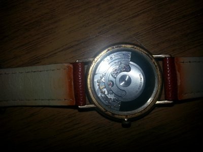

20150417_163639.jpgPostov20150417_163639.jpganje, vec odavno pratim ovaj portal, i konacno se uclanjujem. Mozda pitanje koje cu postaviti ne postavljam na pravom mestu pa me vi preusmerite, i unapred izvinite ako ovo ne radim kako treba, jer sam nov.
Odavno imam sat vec nekih 10 ak godina koji sam nasledio od pokojnog dede a da gotovo nista ne znam o njemu, Na satu pise Flora 25 jewels, automatic, incabloc, swiss made. Svuda sam po internetu trazio nesto o njemu medjutim nista nisam nasao, znam samo da ga je deda narucio od nekog coveka koji je ziveo u svajcarskoj 60.ih godina ako sam dobro razumeo. Prilozicu slike pa bi mi znacilo da li ista znate o ovom satu, toj firmi Flora, i koliko je vredan taj sat?

slika mehanizma ce dosta reci o tome koji je to sat. mnogi nepoznati proizvodjaci su ugradjivaliiste mehanizme te je porediti dva nepoznata imena moguce jedino poredjenjem njihovih masina. :)
Hvala puno, slikacu mehanizam sutra, ako budem znao da skinem poklopac. :)
Evo i slike mehanizma:)
