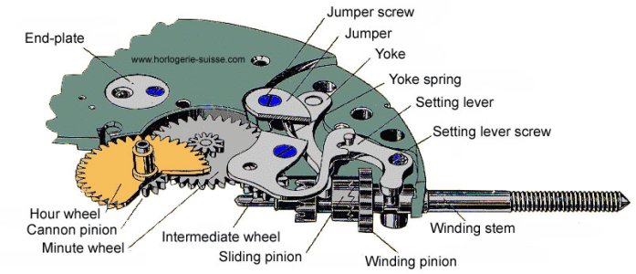

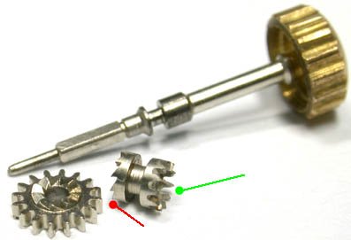

Imam problem sa podešavanjem vremena i datuma.Pre par meseci sam podešavao datum i vrtio kazaljke pun krug za preko 20 dana,na kraju je krunica počela da preskače,ali vreme i datum se mogao namestiti.Sad totalno proklizava i ne pokreće kazaljke unapred.Kad vrtim unazad kazaljke sve je u redu, ništa ne preskače ,sve normalno?Krunica mi deluje malko labavo.Tako da mi nije problem namestiti vreme vrteći kazaljke unazad ali problem je datum.Šta mogu očekivati,je li skup kvar?Mehanizam je tissot 784-2.
ako sam dobro razumeo ,krunica je proklizala ili ili je proklizalo nesto unutra ?
pa to i ne znam,da li može da prokliza krunica samo u jednom smeru,evo ovako je bilo još dok se donekle moglo podešavati,a sada samo mogu vrtiti kazaljke unatrag i to bez problema,napred pokretati kazaljke izgleda ovako primer video(nije moj mehanizam)
https://www.youtube.com/watch?v=1A1LL_Br6v8
moze biti svasta, proklizao zubcanik, pinjon zubcanika,itd....najbolje odnesi kod prvog majstora, nemoj ti cackati sam
jasno je da neću ništa sam dirati jer nisam časovničar,niti sam ikad radio bilo šta oko satova iz hobija...čisto pitam,jer ljudi koji se bave satovima već znaju tipične simptome i uzrok kvara....pretpostavljam da je rešenje negde u ovome
winding pinion1.jpgfig22_zps7a9ea92e.jpgodgovor koji tražim je dostupnost delova i otprilike cena takve popravke(može i na pp),jednostavno ne želim da dođem u radnju,čovek kaže to je to i toliko košta.a meni preskupo ili ne želim toliko uložiti u stari sat....
mogu tu da budu dva problema,jedan da je je navoj otiso na navojnoj osovini,a drugi da su se pojeli zuppci na transmisijskom zupcaniku pa preskaze... ipak svakako treba pogledati...

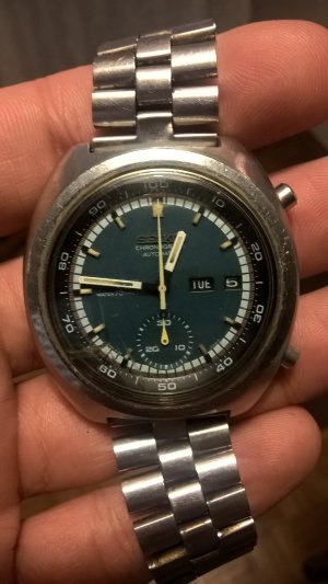

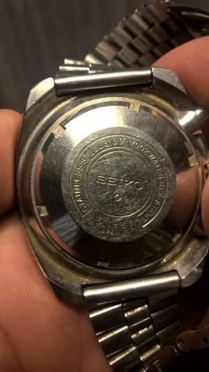

Seiko 6139
Po[to se ni[ta ne razumem u satove, niti ih nosim, ali..
našđao sam tatin sat koji nije radio 25 godina a star je preko 45 (mislim), kuca, radi.
Hteo sam da ga servisiram, i da ga kao uspomenu nosim. Sajdzija u Takovskoj kod Rts a (a kazu da je od boljih) , samo je uzeo (bukvalno pet sekundi drzao), rekao da je to 4500 hiljada , a na moje pitanje koje me i ovde INTERESUJE, dal ce to jos da RADI, kaze a sto ne bi, to je dobar sat.
Pošto sam naucen da danasnji satovi rade pet godina.
Koji je prednost ovog sata , i sta vi mislite ako se servisira, to jos moze dugo da traje.
Hvala :)

Re: Seiko 6139
Ukoliko uradis servis sat ce te najverovatnije sluziti jos dugi niz godina.
Taj ko ti je rekao da danasnji satovi traju 5 godina, ocigledno nema pojma o cemu prica. Mehanicki satovi imaju neko predvidjeno vreme za servis od oko 5 godina, nakon cega uradis servis pa si miran ponovo. Isto kao sto na kolima promenis ulje na 10.000km, tako i na mehanickom satu uradis redovan servis.

Re: Seiko 6139
веома вредан и веома добар сат, ако хоће да га поштено изсервисира, онда то није ништа, познато ми је да сервис за тај сат иде око 8.000динара што је енормна цена по мени
данашњи сатови много бољи него некад, као и већина ствари данас, и квалитетније и поузданије, него слику квари неки шрот кога има више него раније, а оне добре су нам данас мање доступне јер су скупе
igy81 pre svega pozdrav. Zatim dobro došao na forum.
Što se tiče sata u pitanju je Seiko 6139 i to je jedan od prvih (moguće i prvi) automatskih hronografa a to znači da je horološki vrlo interesantan sat. Kvalitet nije diskutabilan s obzirom da ti satovi rade već četiri decenije. Što se starosti tvog primerka tiče on je iz maja 1971.godine. Tako da si bio blizu kada je u pitanju starost sata. Cena servisa mehaničkih hronografa nije niska jer su komplikovaniji za servis. Cena koju ti je majstor naveo je poprilično povoljna jer neke cene koje sam ja čuo kreću se uglavnom od minimum 50 evra.
Složio bih se sa onim što kažu ostali. I sam posedujem satove koji su i stariji od ovoga, a rade već dugo. Tvoj seiko će svakako raditi posle servisa, a časovničar će ti najbolje reći koliko mu otprilike treba vremena do sledećeg servisa. Ne mogu se porediti jeftini satovi koje kupuješ u samoposluzi za hiljadu dinara, i oni koji koštaju mnogo više od toga i pravljeni su tako da traju. Kao i kod svake robe, ono što traje (uglavnom) košta skuplje, a ono što se baca posle nekoliko upotreba košta jeftinije. Imaš i danas ozbiljnih satova koliko hoćeš, koji će trajati decenijama, a imaš i onih koji će se pokvariti posle samo nekoliko godina. Seiko spada u satove koji rade i traju, relativno su jeftini za servisiranje, a ako se dobro čuvaju, trajaće još mnogo decenija.
Odnos vlasnika prema satu ovde ima ključnu ulogu - možeš da imaš i rolex koji košta kao automobil, ali ako ga ne čuvaš, nosiš ga dok plivaš ili popravljaš auto i ne nosiš na servis, veoma brzo će propasti. S druge strane, ovde ima više forumaša koji su kupili jeftine satove koji traju godinama i godinama, ali oni su ih čuvali, zbog čega i danas rade. Isto važi za bilo koji proizvod koji poseduješ. Ako kupiš auto i godinama ga ne servisiraš, pretvoriće se u običnu gomilu gvožđa, bilo da je mercedes, bilo jugo.
Cena za servis ovog sata je veoma povoljna i mislim da bi ga svakako trebalo srediti.
Kolega imas lep i dobar sat....koliko sam video po fotkama i da je solidno sacuvan. Prema tome, sredi ga, servisiraj i sa uzivanjem nosi.
Hvala svima na podrsci i odgovorima. Danas sam ga odneo u servis kod zelenog venca. Prijatan momak radio, servis 4500 plus je preporucio poliranje 3000, ima malo ogrebao staklo, ali ce da to pokusa da reši koliko moze. Rekao je da je sve odlicno ocuvano, i da ne brinem. Pa eto, i ja da nosim neki sat, kao uspomenu a i malo da pobegnem od digitalije i odem u analogno :)
