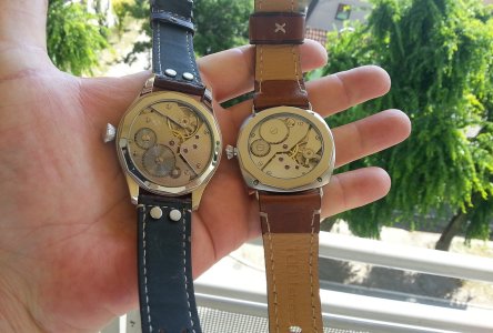

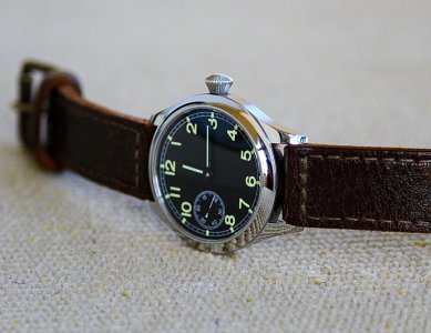

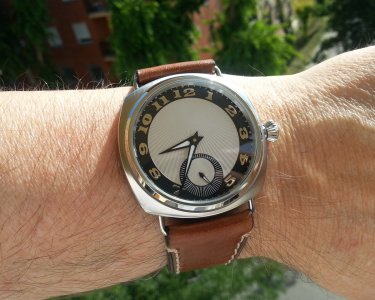

Zamenio bih na jednoj konverziji dial i kazaljke, neću rimske cifre i pilotske, oću kalifornia dial ali nalazim različite dimenzije... Ako je kućište 44 mm bez krunice, ne znam koji dial, da li 37, nešto ili 38, nešto....
..Urose, moja oba su 44mm a na levom 22mm,na desnom 26mm kaisevi
..Petre tu postoje tacne dimenzije cifera, mislim da je minimalno 38,5 a unutrasnja strana je za UT 6497,6498...plus moras imati i holder mehanizma, krunica ti obicno dodje uz mehanizam
moj ovaj Perseo sto sam nekidan sastavio je 42,5mm kuciste.
..^ma to je ok skroz, UT6497 ti je 37.2 tako da ga ovaj pokriva i seda unutra bez problema, jedino mora ici deblji prsten-holder
