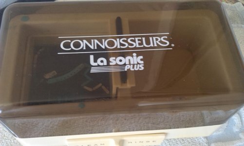

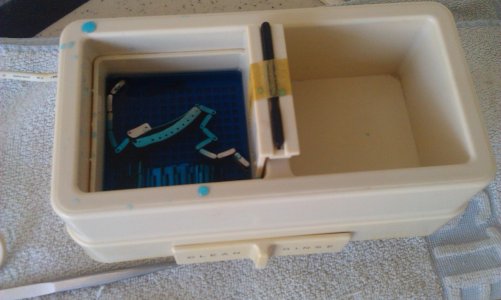

Pripremiti UZ kadicu i u njoj odstraniti sitne nečistoće koje su "nedostupne" za konvencionalno čišćenje. Nekada je potrebno i više ispiranja.
