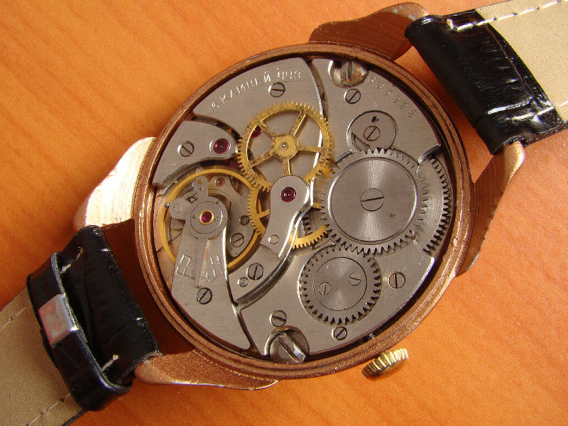

Sto se tice mehanizma, ako ne uspes da nadjes unitas ili bude preskup, mozes da razmislis i o molnija 3602 mehanizmu. Ni on nema centralno postavljenu sekundaru, ali se bar moze dosta lako naci, i jeftin je.
Ima tih ruskih navijaca i sa centralnom sekundarom, Raketa 2609. Ali pitanje kako naci odgovarajuce kazaljke i cifer. Ili neki nemacki Durowe navijac npr. Ali da se dobar 6497 naci za ok novac u dzepnom satu, 30-40 evra.
Uglavnom prvo trazim mehanizam, a onda cu da odlucim koliko cu novca da potrosim na kuciste i ostalo. Ako uzmem neki bas dobar mehanizam, trazio bih neko nemacko kuciste.
Raketa 2609 je dosta mali mehanizam(fizicki). Iskreno ne znam koji cifer i kazaljke bi tu odgovarali, ali ako se odlucis za njega, doniracu ti ja sat sa tim mehanizmom, pa se igraj.:)

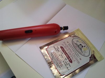

Graviranje... biax koji ja koristim (iako ima sajlu) previše vibrira. Nema načina da se odradi nešto minuciozno a bojim se da bi neki profi graverski električni alat bio papren. Treba probati... ženevski talas ili šta slično pogotovo, pa tek kad se apsolvira... Ja nisam pokušavao.
