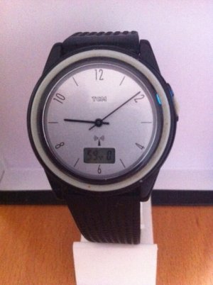

pozdrav svima ovo je moj radio controlled sat.cuvam ga do prozor i svako vece se resetuje.imam ga 3 godine iradi OK.
