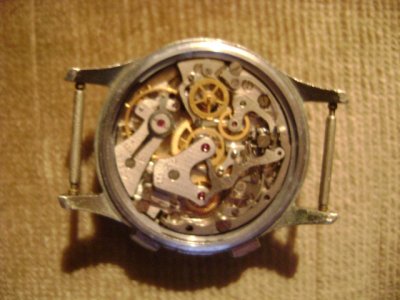

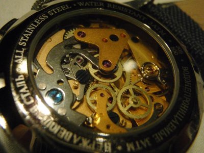

JESTE OVAJ SAT JE REPLIKA.ZELIM DA KAZEM DA POSTOJE POLJOT REPLIKE KAO OVAJ NA PRIMER.
5341d1297710252-razlike-između-polot-mehanizama-3133-izvedba-1mČz-volmax-Šta-je-.jpeg5342d1297710254-razlike-između-polot-mehanizama-3133-izvedba-1mČz-volmax-Šta-je-.jpeg
znam da su dvoje okeah original samo sto jedan je napravljen 70s a drugi 90s
Re: ...
neko mi nudi poljot 19 jewels kao na slike i kaze da fali samo kljuc
sta da radim
slike nisu bas najbolje

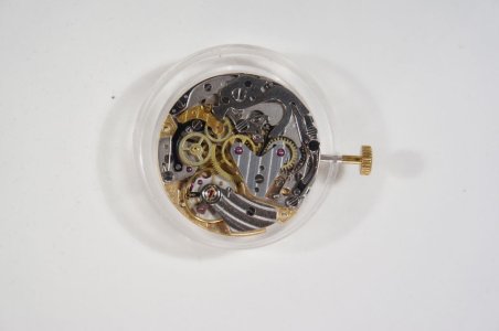

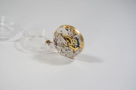

Pozdrav svima!
Imam neke dileme oko originalnosti mehanizma 3133 kojeg bi (opet mi vrag ne da mira) koristio u jednom svom "projektu".
Našao sam na stranicama https://www.moscowphoto.net/watches/poljot-3133-chronograph-movement
(na Ebay je to Irbis 67) mehanizam "poljot 3133" po povoljnoj cijeni ali me muči pitanje da li se radi o originalnom mehanizmu ili o kopiji koja nema veze s Poljotom i njegovim "nasljednicima". Evo slika...
Kao što vidite mehanizam je bez ikakvih oznaka (ili ih bar ja ne vidim). Molim pomoć...
Re: ...
Koliko mi je poznato nikada nisu rađene kopije mehanizma 3133. Dakle, po meni to je originalni mehanizam i to kakav! Retki su ukrašeni primerci. Mislim da ni cena nije loša.
Oznake ... pri kraju proizvodnje je bilo dosta takvih bez oznake.
Re: ...
Pozdrav veberz i puno ti hvala!
Upravo me odsustvo bilo kakvih oznaka zbunilo, a kako sam na Ebay stranicama istog prodavača vidio razne čudne "modele" npr. Rakete mislio sam da se radi o nekom mutnom poslu.
Sad mi je sve puno jasnije... Inače mehanizam je predivan!
