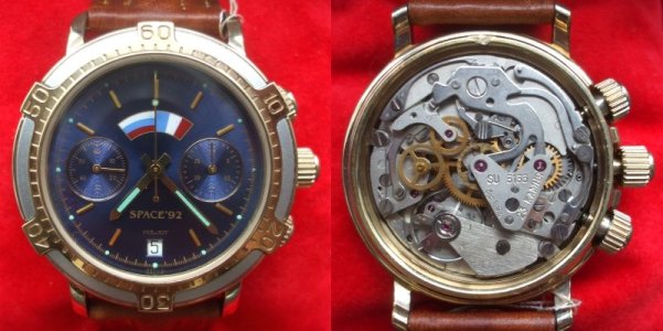

A NOS "Space'92" tagged June, 1993 with a new silver alloy balance wheel:

-mislim da su bez prefiksa stariji modeli (`70sete)... možda i grešim, nemam pojma. Videću šta je u mojoj mašini, kad ga budem nosio na service ! eusa_think.gif
