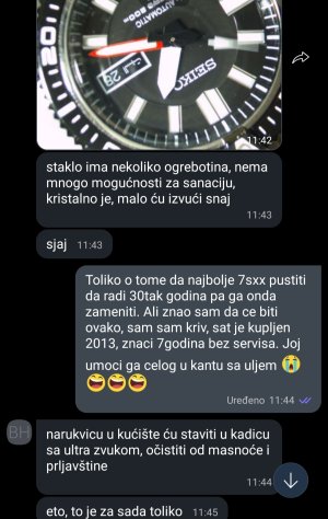

Doslo je vreme da se Stargate servisira. Sama tema je vise eduktivnog karaktera i treba da da odgovor da li Seikove mehanizme uopste treba servisirati, ili pustiti da rade godinama, pa kupiti samo nov mehanizam. Druga stvar jeste da podelim iskustvo sa servisom u kojem je radjen sat. Da napomenem, sam tekst je spontan kao i cela objava, nista nije namestano ni dogovarano.
U pitanju je 7s36c mehanizam, Sat je star 7godina i pola tog vrmena radio, pola ne. To sto nije radilo nema nikakve veze, serviser je ipak dosao do zakljucka da je servis morao biti radjen ranije tj na 5godina(detalji dole u slikama).
Sto se tice samog servisa 7s mehanizma, moje misljenje je bilo i ostalo da ga treba uraditi bez obzira na cenu servisa/cenu mehanizma, prvo sto ukoliko neko kupi nov sat i odluci da ga zadrzi, ne ide da se pravi frankestajn od sata ubacivanjem novog mehanizma, a i sam mehanizam se vise ne proizvodi, gde naci nov mehanizam za 5 10 20 30 godina.

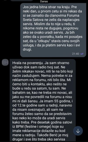

Posto za vikend nisam mogao dobiti Simovica a i nikada nisam slao sat, a Kostic-Dojcinovic (kod koga sam stalno radio servis i hvalio isti) je na odmoru do danjeg, trebalo je naci nekog treceg. Setio sam se jedne teme, i nekoliko (jako) zanimljivih postova od jednog novog clana, Branislva. Sama tema nije otisla u dobrom pravcu, neke poruke su obrisane, ali one bitne su ostale. Tu su Branislavovi postovi gde on pise kako bi trebalo uraditi servis, iskreno na prvi pogled previse dobro da bi bilo istinito, od samih procesa, do koricenja razlicitih ulja za razlicite delove sata, menanje dihtunga, pracenje rada sata, ispitivanje vodootpornosti itd itd. Ovo su linkovi ka tim porukama:
Iskreno razmisljao sam da li da kontaktiram clana, da ga pitam jel to on stvarno sve radi, ili je fora, i da li uopste mogu imati poverenja da sat posaljem postom u Kikindu. A onda sam video prezime clana i upalila mi se lampica. Nije bilo tesko skontati da se radi o bratu naseg cenjenog HickaH, ili ti Nikole Hacka, clan koji zivi i radi u Austaliji, mislim da ne treba pricati o njegovim dostignucima na polju satova.

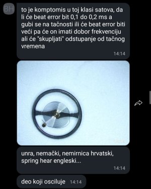

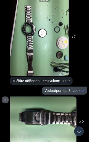

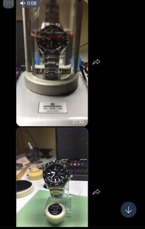

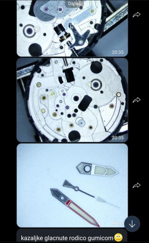

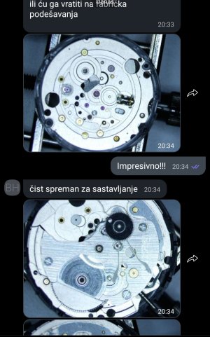

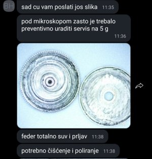

Kontaktirao sam Branislava i prvo razmenio sa njim nekoliko 100tina poruka o servisu, gde mi je pisao sta radi i kako. To je prosto, on radi servis sata i preko vibera kontaktira sa musterijama, radi tako zato sto tako voli. Mislim da bu svako od nas voleo biti u toku dok mu neko rastura sat.

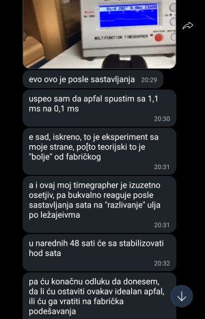

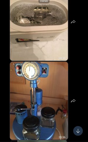

Mehanizam je prvo bio na masini za pracenje rada sata pre servisa, i tu ide jedno prijatno iznenadjenje, +-1sek nakon 7godina rada. Ostale poruke su snimci ekrana sa vibera. I na kraju snimak rada sata posle servisa i test vodootpornosti.
https://youtu.be/PC8tclZaEHI
https://youtu.be/kODGiJv1fFM
https://youtu.be/IKUy5OAKyBM
IMG_20200803_140253.jpg'
https://youtu.be/78yzvyL7tGY

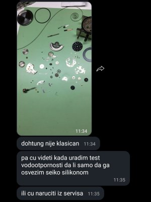

U sustini, po meni pozitivno iskustvo. Mislim da je moj sat dobio odlican servis. Nismo jurili novi dihtung posto ga serviser nije imao kod sebe trebalo ga ce cekati od ovlascenog servisa posto nije standardni, pa cu menjati na narednom servisu, ali sat je za sada vodootporan na 3.5bara. Poliranje nisam zeleo. Iskreno, jedina stvar koja me je mi nije bila na mestu je naredna slika, nakon cega sam i odlucio podeliti iskustvo, i ovom prilikom pozivam Branislava da se ponekada ukljuci u diskusije, ima tu raznih pitanja u temi Časovničarska radionica nadam se da clan nece biti ljut sto sam obelodanio poruke, na kraju krajeva on stoji iza svoga rada, ako ima nesto u porukama sto nije na mestu a tice se samog servisiranja. Cak sam mu pomenuo da bi bilo sasvim ispravno da meni sa foruma da neki popust na servis jer sam na forumu i video njegove poruke,i da bi izvukao troskove slanja sata, ali on to apsolutno nije zeleo, platio je i postarinu.
Realno, sve sto je covek rekao vezano za servis je sasvim tačno i na mestu. Terminologija zavisi od nemacke/francuske/engleske skole, kako ko zove koji pojam.
Uradjeno pedantno i kako treba.

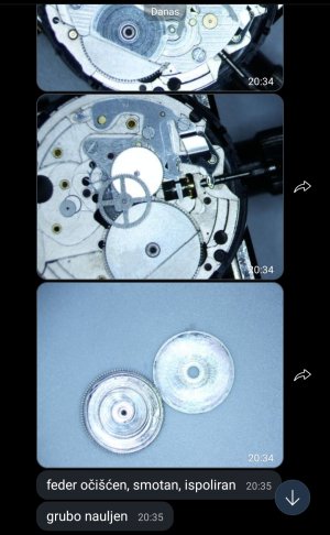

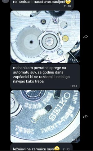

Da ne duzim mnogo, u principu se ovo zove kompletan servis sata.
Teorija kaže da treba zameniti i feder na takvom servisu, ali to uvek zavisi od samog stanja konkretnog federa.

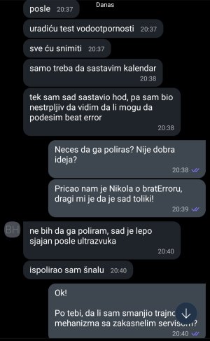

Beat error ili abfal je relativna stvar, razliciti izvori daju razlicite granice, nesto opšte je ispod 0.8 ms, po mojim saznanjima.

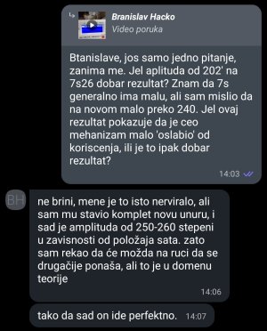

Amplituda/gang kod Seika je inace malo niza, mada je i lift angle nestandardan, cini mi se da je za 7s26 oko 54.5 ali nisam siguran. Visi lift angle daje i visi rezultat amplitude, jer je ugao amplitude izvedena funkcija lift angle... Generalno, 260 - 270 stepeni nije magicna granica, vise je opste prihvacena... Uma mnogo izuzetaka od pravila. Mnogo je vaznije odstupanje tokom jednog ciklusa federa nego postici amplitudu po svsku cenu. Opet, amplituda govoru o zdravlju sata, generalno je to kao EKG...

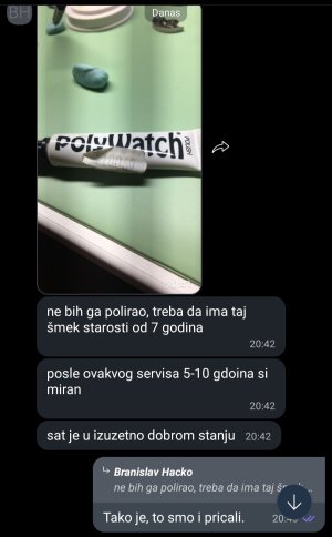

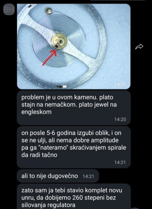

Sto se tice plato stein ili roller plate jewel, kako ko voli, tacno je da gubi oblik ali ja to sam bas retko vidjao na Seiko starijim mehanizmima, recimo 7009, 6309, itd... Generalno, novi balans/ unra (uhr rad) je idealno resenje. Ako je sve ostalo dobro, sat mora da poleti...

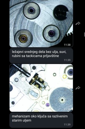

Samo stanje sata posle 7 godina je za ocekivati, jeste sve suvo itd ali je to sve za ocekivati, dakle nista problematicno, nema naprslih rubina, ostecenih ili istrosenih osovina itd...
Sam timegrapher jeste prilicno osetljiv i stvarno detektuje svasta, veoma mocan alat, imam isti takav pa to i odgovorno tvrdim...

Obzirom da nije zeleo da naplati ne mogu da komentarisem cenu. U svakom slucaju, kad cujete cenu servisa na nekim mestima, razmislite... mislim da ova prica pokazuje koliko tu ima akumuliranog znanja, vestine i posvecenosti i koliko dugo sve to traje, i koja je realna cena za sve to...
Zakljucak je da mnogi to rade za relativno simbolične sume jer vole taj posao...

Zanimljivo iskustvo, zaista, imajuci u vidu koliko je strucan Seikov ovlasceni servis, jer prilikom servisiranja sata meni prvo napamet padne ovlasceni servis a zatim neki drugi.

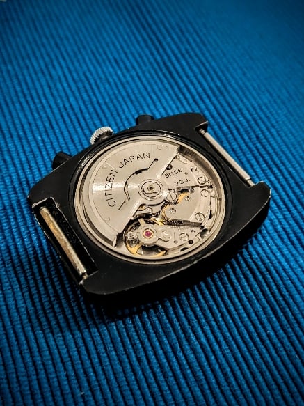

Možete li mi preporučiti dobar servis gde bi mogli da mi pogledaju i poprave Citizen 8110 Monaco.

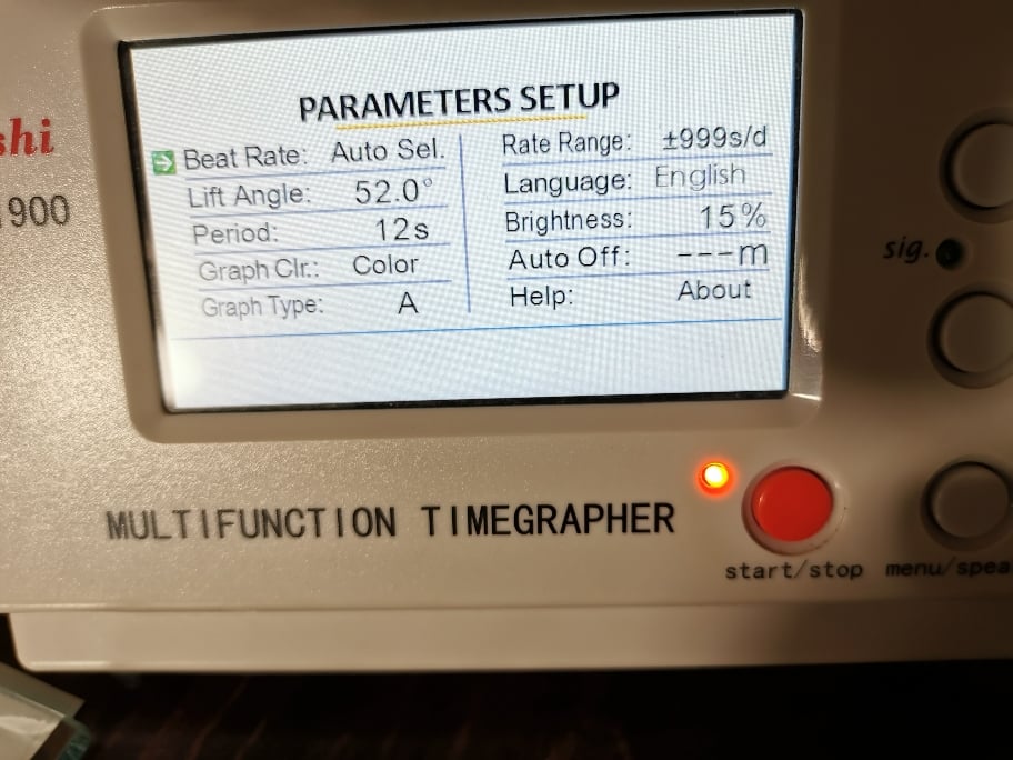

@djolemag jel ti lift angle unosis u masinu? To je konstatan podatak koji se moze naci za svaki mehanizam. Sto se tice poruke gore, u vezi toga sto je meni Branislav napisao, da sam miran 5-10godina, mora on da kaze, mozda je lapsus, mozda ima objasnjenje zasto od 5 do 10 godina i pod kojim uslovima.
Da, lift angle se podesava na timegrapheru kroz Menu opcije...
To sto kaze 5-10 godina ima smisla, evo i zašto :
Masovna produkcija satova trazi brzinu... Svaki mehanizam koji prodje kontrolu kvaliteta zadovoljio je minimalne postavljene uslove. Dakle, ne znamo koliko je detqljno pregledan, podmazan itd.
S druge strane, kad se casovnicar na ovakav nacin posveti mehanizmu, dakle temeljno ciscenje, "pegging" svakog rubina ( to je termin za bas fino ciscenje rubina posebnim drvcetom, tzv "pegwood"), pregled svih "cafni" /osovina, podmazivanje federa, poliranje federhausa, detaljno podmazivanje ( minumum su bar 4 vrste ulja, recimo 2 vrste Moebius 82xx familije, jedna za feder i druga za zid federhausa, mast za remontoar deo, zatim Moebius 8104 za sve osim anker tocka i balansa, pa Moebius 9010 za anker tocak i balans, konacno Moebius 9415 za "levenstein" rubine na ankeru),
a onda ide ispitivanje, beat error, stelovanje itd...
Za takav posao treba dosta vremena, koje prosto proizvođači satova retko imaju...
Vise puta sam ljudima sklapao neke homage i custom satove sa novim ETA mehanizmima, kupljenim sa nekih lagera u Svajcarskoj, ti a eta 2824-2, 2892 itd, vrlo cesto je sve to ok, lepo radi ali je "suv", treba ga podmazati, sto odmah znaci i prethodno ciscenje itd...
Slicno i jos gore je sa azijskim klonovima, recimo seagul st3600 itd... Neki je u super stanju, neki ima po koju dlačicu [emoji1] ali svi od reda su uglavnom suvi...
Tako da ima smisla... Najbolje je reci prva kontrola na 3 godine, druga na 5 pa cemo videti, verovatno da ce degradacija performansi biti oko 7 ili 8 godina... Opet zavisi i od uslova eksploatacije... Diver satovi na 3 godine, a classic dress watch na 10...

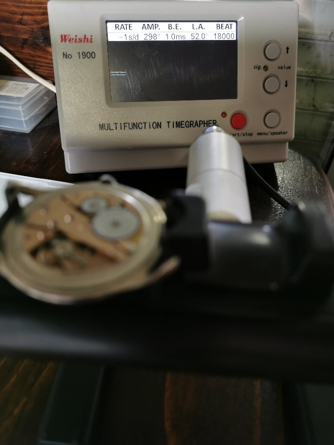

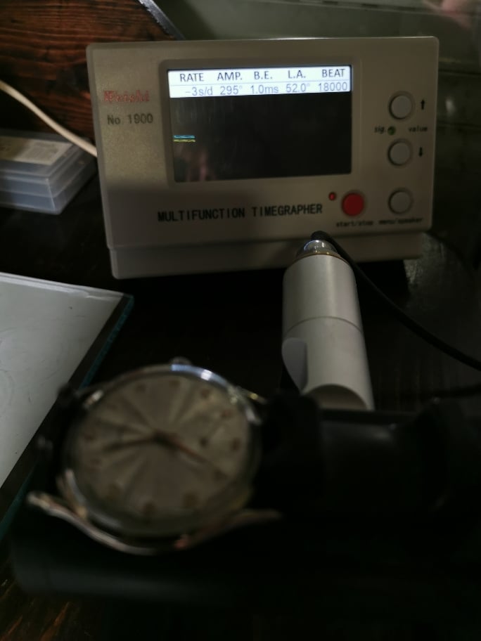

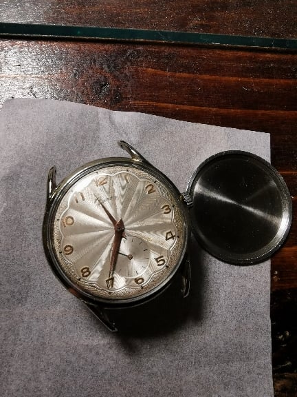

Evo zive slike timegraphera...
Moze deda jos da potrči [emoji1]
Dakle, u pitanju je "Fleurier" vintage sat, prelep, sa reljefnim ciferom, oversize za to vreme, 38 mm bez krunice , verovatno iz 50-ih, mehanizam AS1130 sa Incablock-om. Ociscen, podmazan, nov feder itd...
Amplituda odlicna u dve pozicije.
Beat error trazi malu korekciju mada to nije bas neophodno ovog trenutka, sacekace jos koji dan...
Slika isto prikazuje gde se podesava lift angle...
