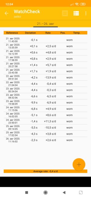

Evo dopune na temu - radi se o regulaciji mehanizma. Kako je serviser sat podesio na timegrapheru u poziciji dialup na 0s/d sto se vidi sa snimka gore, ipak sam mu poslao sat jos jednom na regulaciju, posto sam slao i 6498 na servis. Radi se o tome, sto je dobro poznato, da Seikovi mehanizmi mogu biti vrlo tacni, pogotovu kad izadju iz fabrike, kao da i nijedan Seiko, pa ni oni ni 9s linije nikad nece imati cosc sertifikat, jer, verovatno ga ne mogu ni dobiti. Poznato je da Seikovi mehanizmi "lude", pogotovo u kombinivanom koriscenju(nosenje, trcanje, navijac, kutija itd itd) i da u svakom trenutku mogu biti na +-20s/d. Ali je i poznato da jako dobro hvataju "prosek", samo je potrebno pogoditi pravu poziciju regulatora. Na moje insistiranje, mehanisam je ponovo isao na podesavanje , jer je posle prvog podesavanja u praksi bio na -5s/d, i od Branislava sam trazio da na navijemom satu na dialup ostavi regulator na +4s/d. Nakon nekoliko dana, u kombinovanom koriscenju sata, gde je 1/3vremena na ruci, 1/3 na navijacu, i 1/3 na komodi(kako se spusti, nekad je dialup gore, nekad na stranu, nisam birao poziciju), sat je na -0.4s/d
Da napomenem da je serviser uzeo i jedan novi Seiko5, otvorio ga da pogleda fabricko podesavanje, i novi je bio na +4 sa dialup
