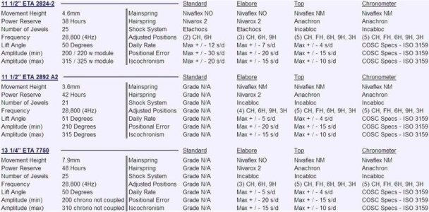

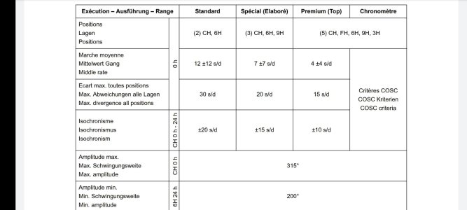

Odstupanja se standardno mere za do 5 glavnih pozicija (moze i za 6- to radi Grand Seiko, Metas, Rolex pri njihovom testiranju, COSC radi sa 5, a proizvodjaci mehanizama daju vrednosti u zavisnosti od klase- standard za 2(3) pozicije, elabore za 3(4) i top za 5 pozicija).

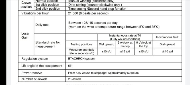

I 6R15 nije uopste los u tim parametrima ( nije ni zvezda, da se razumemo). Na mom primerku, servisiranom, sam imao, sto na vibrografu mereno sto na 24h mereno (COSC stil) rasipanje od nekih maksimalnih 12ak sekundi izmedju 5 pozicija, sto je odlicno.

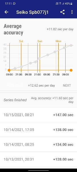

Sa druge strane, uzmimo kolegin primer. On ga nosi konstantno na ruci, ima svoj neki ustaljeni ritam da kazem. U takvim situacijama se sat nalazi svaki dan skoro pa isti period vremena u istim pozicijama i to rezultuje odstupanjem od 11s (i buduci da je to tako konstantno svaki dan, govori mi da je mehanizam konzistentan i vrlo verovatno uskih odstupanja, ili kolega ima robotski precizne navike kretanja
) U takvim slucajevima sajdzije to resavaju tim kompenzovanjem, tj. ubrzace/usporice ga koliko prosecno korisniku kasni/zuri sat. Ne moze uciniti cuda, ali moze makar spustiti na oko/malo ispod 5s, mozda i bolje. Bolje, sto je mehanizam precizniji. Ovako sam uspevao da nastelujem i satove ciji su mehanizmi imali izmedju 5 pozicija odstupanja od preko minut. Opet, takvi ce jedan dan nosenja biti npr. na -3, sledeci dan na +5, ali su u principu usrednjeno ispeglani.
Sa trece strane, je Seiko, koji se ne trudi da regulise mehanizme sto ugradjuje, a nije strano ni da ima QC probleme (pisano vec po forumu, da ne pisemo opet), ali cist, podmazan 6R15 moze da pruzi mnogo vise nego sto zvanicni podaci kazu.
