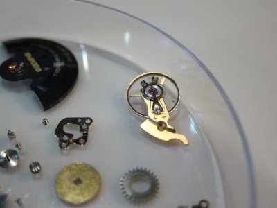

Servisiranje sata je proces koji se sastoji iz nekoliko operacija. Dijagnostika kvara (ukoliko ga ima, ukoliko sat previse zuri, izostaje, staje u radu i td), zamena neispravnih delova, čišćenje i podmazivanje, kontrola i podešavanje tačnosti, čišćenje kućišta, poliranje, zamena eventualnih delova kućišta, krunica, staklo, duhtunzi, iglice... kao i zavrsnu kontrolu vodootpornosti. Čišćenje mehanizma je najvažniji deo servisa, a izvodi se tako što se kompletan mehanizam izvadi, rastavi, uz kontrolu ispravnosti svakog dela ponaosob.

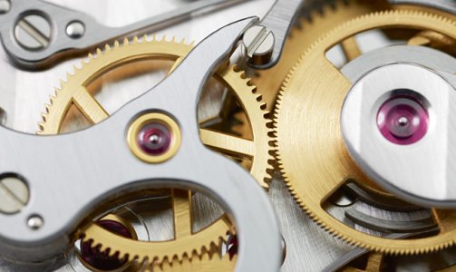

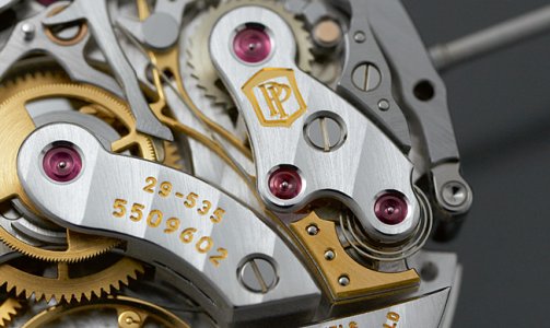

Posle toga u pregrade sita mašine za čišćenje raspoređujemo delove prema njihovoj osetljivosti i tada se zapocinje proces čišćenja. Kvalitet čišćenja može se kontrolisati na taj način što se u sito za čišćenje stavi kontrolna pločica, koju posle čišćenja testiramo kapljicom test-ulja. Ako se ulje razlije po ploči čišćenje je uspelo. Današnji mehanizmi su prava remek dela, izrađena filigranskom preciznošću i zahtevaju vrlo precizna podmazivanja s više maziva razne viskoznosti.

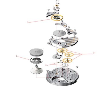

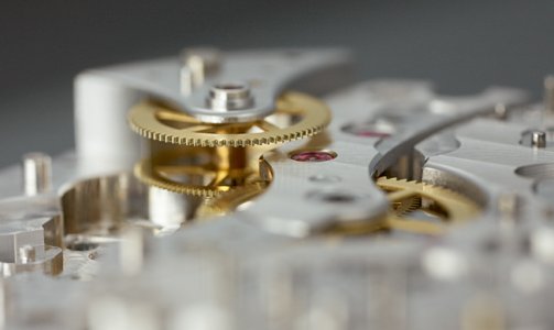

Prvenstveno zato što time produžavamo vek satu. Tehnika mehanizma je takva da usled trenja, vibracija, promena temperatura, dolazi do slabljena efekta ulja ili masti i sklopovi ostaju suvi. To uzrokuje oštećenja metalnih delova, zubčanika, poluga i slilno, što dovodi do kvarova. Što bi narod rekao: "Bolje sprečiti nego lečiti". Redovnim servisom najverovatnije ćemo proći bez zamene delova, osim dihtunga, i svakako ćemo jeftinije proci nego čekati da se sat pokvari, pa tek tada odneti. Vreme predviđeno za servis mehaničkih satova je 3-5 godina, a u nekim slučajevima i 7. Ukoliko sat nije bio izlozen prekomernoj eksploataciji, ali ga je poželjno uraditi, jer je to vreme kada viskoznost ulja drastično slabi.
