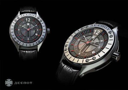

Hvala Umbra na cestitkama i na pozdravu. . komentari i kritike su apsolutno na mestu . . i sam sam nakon gledanja malo duze u sat uvideo da cirilicno s na kraju sekundare podseca na polumesec sto nikako nije dobro, da i rimski brojevi prave konfuziju crvena ce definitivno ici umesto narandzaste. .e naravno jos dosta posla oko krune. . ako imas neki sugestivni predlog utoliko bolje naravno. . ja sad pokusavam nesto krajnje jednostavno a da ipak na kraju ne zavrsi kao nesto sto puno lici na konstantinov logo. . tako da u tom slucaju ce mozda i krst nestati ili se stopiti tako da bude jedva vidljiv . .slazem se i sto se pisma tice . . no ipak pokusacu da ba prikazem jos koju ideju, pa da onda vidimo koji predlog detaljnije obraditi

evo jos jedan predlog kao nastavak price. . . . u ovom predlogu mi je kao inspiracija posluzio ordenje - centralni deo sa krstom i trouglastim delom koji se penje i na kom stoji br 12
i kao logo sam ovog puta pokusao bez krune nesto sto je Umra predlozio kao uokvireni krst . .ne deluje lose. .videcemo kad prenoci kako ce mi izgledati :)

Moram priznati da mi se ipak više sviđa prva verzija.
Inače, ovaj sat deluje masivnije od prve verzije. To mi se sviđa.
Mislim da su minutna i satna kazaljka previše tanke.
Ideja za natpis despot na bezelu mi je super, al nekako mi bezel sad prenatrpan sa 8 krstica i ovim crticama.
Možda da na bezelu stoji dvanaest (slovima) na poziciji 12 i despot na poziciji 6. Bez crtica. I da se rešiš broja 12 sa cifera. Taman da pomeriš ovaj krstić sa cifera na poziciju 12.
Meni se skroz svidja prva verzija...lici mi na tj,ne lici mi bas na satove koji se vidjaju svaki dan. A s druge strane ima nas dosta sa dosta drugacijim pogledima,pa je jako tesko naci nesto sto ce svima da se svidi. Plasim se da ne budemo jako naporni kao sto i jesmo...ne mislim nista lose,samo moramo se sloziti u necemu!

Uh...čoveče...ovo je druga priča! Koliko li ih ima, i na kojoj se zaustaviti? Više mi se sviđa od prethodne. Nekako je čistiji u konceptu. Na prvi pogled mi se učinilo da linije na bezelu prave gužvu, ali kako ga duže gledam, utisak se pretvara u sasvim suprotan! Od sitnih linija u dva reda pri središtu cifera, pa preko glavne minutne skale do linija na bezelu, sve skupa daje sjajan utisak zračenja koji ide iz centra krsta. Odlično zaista! E, sad, u mnoštvu tih linija ove nove, tanje kazaljke se nekako gube. Siguran sam da bi one prve, masivnije, bile uočljivije, a i konstrukciono su mi bile snažnije i ubedljivije uz ovaj moderan dizajn. Inače su mi se posebno svidele i kada sam ih video na prvoj varijanti, pomislio sam: evo, čova ubode do sad neviđene kazaljke. Baš bih voleo da probaš sa njima ovde, s tim da žutu boju zameniš crvenom, a ovu sekundaru daš u plavoj boji. Bio bi to odličan kolorni akcenat, a dobili bi time, nenametljivo, i našu treću nacionalnu boju na satu. Ovaj font za despota mnogo je bolji.
Evo, vidim sad dok sam pisao ovaj post da su već stigla dva suprotna mišljenja...prosto mi dođe da obrišem ovaj svoj iako stojim iza svakog napisanog slova, jer imam utisak da ćemo te na kraju smoriti svojim različitim sagledavanjima. Dobro, svi znamo da je nemoguće udovoljiti svima, ali se posebno trudim da svaki moj predlog bude dizajnerski i likovno promišljen. Ništa...trpi nas dok možeš...:laugh:...šalim se...ali samo malo!
Hehe, 100 ljudi, 200 ćudi :).
Ja samo da razjasnim - to što mi se više sviđa prva verzija ne znači da mi se ova ne sviđa. Odlične su obe :)
Inače, k'o što reče Umbra, one prve - neviđene kazaljke.

dobro je da si u zadnjoj recenici naglasio to "dizajnerski". Drugari treba da shvate da postoje odredjena pravila u dizajniranju pa se nekome moze svideti, na primer, i sest fontova na jednom mestu ali to nikako ne ide.
Svakako sam saglasan sa tvojim opazanjima i jedino bih uz te kazaljke malo povecao brojeve da ih kazaljke ne uguse previse. Mozda po jedan umesto po dva krstica na bazelu... mozda.
Marko, otrpi nas jos malo i svaka cast za rad.
Organizovao sam jutros malu anketu kod žena u firmi. Pa evo da prenesem i te utiske (nisam im ništa sugerisao)
Font - više im se sviđa sa prvog sata. Kazu da im drugi font deluje jeftino.
Srednji deo cifera - sa novog sata al misle da je višak ili broj 12 ili krstić. Da je to prenatrpano.
Isto im se na ciferu ne sviđa toliki broj crtica a i toliki broj krstića na bezelu.
Generalno, drugi sat im se više sviđa iako misle da je u odnosu na prvi prenatrpan sa detaljima.

Oba predloga su sjajna, s tim da mi je drugi nekako ''kompaktniji''. Iako cifer drugog predloga izgleda prenatrpan linijama, one zaista kreiraju efekat zracenja iz centra.(od krsta) sto je pomalo simbolicno. Mozda, cak, nekako, naglasiti ovaj momenat, a izbeci srafice sa krsticima. Mozda ostaviti 4 srafica ili 3 (na 3,6,9).U svakom slucaju malo rasteretiti bezel. Kazaljke malcice istaci (radi citljivosti). Bojom, zadebljanjem ili drugim dizajnom - sve jedno je.
Podrzavam odmak od ''miroslavljevog'' fonta.Toliko je upotrebljavan da to vec postaje banalo. Cirilica jeste deo kulturnog identiteta i lepo bi bilo koristiti je sto vise (ali bez nametanja, jer ja kao prednost vidim cinjenicu da se nas jezik moze koristiti sa dva pisma).Mislim da je jedan od razloga manje upotrebe upravo nedostatak lepih, modernih fontova. Svaki korak u smeru kreiranja novih fontova ja podrzavam.
Razmisljao sam i o Umbrinom predlogu za boju kazaljki. Deluje zanimljivo, ALI, mozda odvlaci od teme. Treba koncept odrzati cistim. Despot je jasna tema i treba se zadrzati na srednjem veku i despotu kao inspiraciji. Sat bi trebalo da bude sa sto manje ''ociglednih'', na prvu loptu, simbola. Trebalo bi ih samo naznaciti, da te prvi pogled uvuce u pricu, da malo razmislis ''sta je pisac hteo da kaze''.

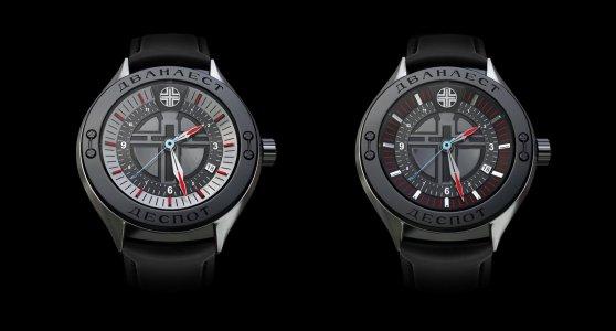

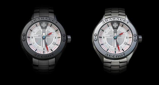

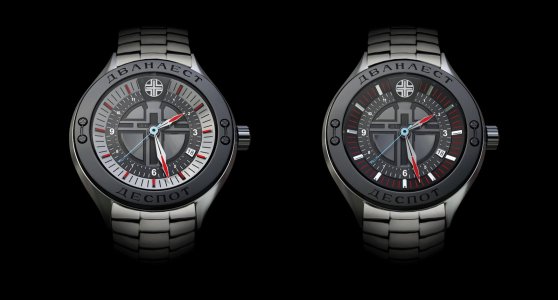

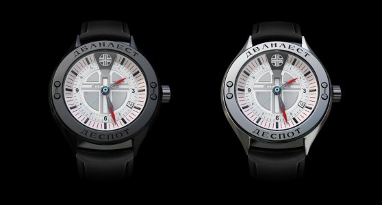

evo svedenije verzije drugog predloga. . .
svakako su sve sugestije dobrodosle, jer cemo na taj nacin doci do resenja koje ce u najvecoj meri zadovoljiti svaciji ukus
slazem se da je prvi predlog drugaciji i mozda vise orginalniji i njega cu srediti i updatovati na osnovu vasih komentara - ovde sam pokusao sa necim sto bih bilo daleko izvodljivije za napraviti - pod tim mislim finansijski pristupacnije ( jer moze na kraju doci do malih kompromisa tipa postojece kuciste samo se slova posebno urezuju i td. . )
imam jako puno inovativnih ideja ali se bojim da ne bi bilo izvodljivo za napraviti ( u tom nekom rasponu cene dostupne siroj masi)
da se vratim na atachmente - sveo sam bezel i poslusao sugestiju sa ispisanim dvanaest a dole despot dok sam ostavio sa strane te srafcice koji po meni ipak daju tu notu kvaliteta izrade - nema vise br 12 umesto tog sam stavio logo-grb i kazaljke su sa prvog predloga i slazem se uklapaju se odlicno - i dalje su varijacije nijansi taman - svetao cifer i pokusaj da se malo neutralisu crtice da ne budu previse napadne

Kazaljke su odlicne. Sada kad nema linija na bezelu, nedostaju mi. Meni je previse natpis i gore i dole. Deluje mi nekako ''jeftino''.
Ja bih zadrzao 12 na ciferu, logo i natpis: Despot, sa prvog predloga. (mozda samo font 12 da bude malo manje zaobljen).
Ako su vec ''otisle'' linije, i ako ostaju oba natpisa, mozda urez koji povezuje srafice prosiriti na ceo bezel?
Evo, ponovo sam sazvao plenum koleginica :) 4ta slika, SS - vrh sat.
Možda da se skine despot i dvanaest sa bezela. Umesto despot na bezelu da budu ova dva krstica, a umesto dvanaest da bude ovaj krst. I umesto krsta 12 na ciferu, ko sto anbeast reče. Znači šrafići na 3,6 i 9, bez natpisa na bezelu a na 12 krstu.

hehe. . ma nije problem znam ja da svako ima neki svoj pedlog i svoj ukus...ono sto mogu eto da napomenem je da se mozete slobodno skoncentrisati na cifer i sam unutrasnji deo i tu ako imate davati sugestije
bezel i sam oklop sata je promenljiva konstanta - mozda cemo morati da koristimo posojece kuciste . .ne znam . . sve zavisi
ja cu pokusati jos tih kucista pa da vidimo kako ce ispasti
da i ja nesto razmisljam sve sto vise gledam da skinem nazive sa bezela previse mi vuce na bvlgari i te tamo kopije :)
tako da je raspored sravcica na 3 6 9 dobar predlog
